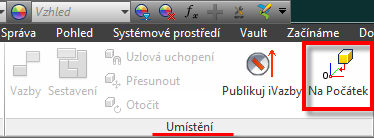

    <![CDATA[<strong>Autor:</strong> <a href="https://www.cadforum.cz/forum/member_profile.asp?PF=9996">Navara</a><br /><strong>Předmět:</strong> 16993<br /><strong>Zasláno:</strong> 12.dub.2013 v 09:27<br /><br />Nevím co všechno&nbsp;přesně provede "Ukotvená kořenová komponenta", ale komponenta se přesune ve stromu a už se mi s ní nedaří hýbat. Ani po tom, když odstranim pevnou vazbu.<div>Uvedený příkaz z X-Tools pouze změní polohu a orientaci komponenty. Pokud má tato komponenta nějaké vazby, tak se po přesunu znovu vyhodnotí (nerozbije to sestavu). Případné ukotvení je potřeba provés zvlášť, ale je možné dopředu vybrat více komponent, nastavit že jsou pevné a potom je teprve přesunout na počátek.</div>]]>

    <![CDATA[<strong>Autor:</strong> <a href="https://www.cadforum.cz/forum/member_profile.asp?PF=71">Pavel Žáček</a><br /><strong>Předmět:</strong> 16993<br /><strong>Zasláno:</strong> 12.dub.2013 v 07:46<br /><br />Beru svoji otázku zpět, už jsem to našel. Měl jsem sice nainstalované X-tools, ale asi nějak špatně. Provedl jsem jejich odinstalaci a novou instalaci a už mám v menu všechno pěkně jak má být a jak je v náhledu vyobrazeno.]]>

    <![CDATA[<strong>Autor:</strong> <a href="https://www.cadforum.cz/forum/member_profile.asp?PF=71">Pavel Žáček</a><br /><strong>Předmět:</strong> 16993<br /><strong>Zasláno:</strong> 12.dub.2013 v 07:35<br /><br />Ukotvená a kořenová komponenta je přesně to, co jsem použil. Dík za nakopnutí.<div>Ale to X-tools by mě taky zajímalo. Mám verzi 2.3. Je to ta nejnovější? A kde najdu to, co bylo vidět na obrázku v jednom z předchozích příspěvků?</div>]]>

    <![CDATA[<strong>Autor:</strong> <a href="https://www.cadforum.cz/forum/member_profile.asp?PF=9996">Navara</a><br /><strong>Předmět:</strong> 16993<br /><strong>Zasláno:</strong> 11.dub.2013 v 08:29<br /><br />Tahle funkce je součástí poslední verze X-Tools<div>&nbsp;</div><div><img src="uploads/9996/11-4-2013_8-27-48.png" height="138" width="374" border="0" /></div>]]>

    <![CDATA[<strong>Autor:</strong> <a href="https://www.cadforum.cz/forum/member_profile.asp?PF=71">Pavel Žáček</a><br /><strong>Předmět:</strong> 16993<br /><strong>Zasláno:</strong> 11.dub.2013 v 08:06<br /><br />Dobrý den, lze v Inventoru nějak zavazbit rychle (nejlépe automaticky) vkládanou součást na základní souřadný systém sestavy? Lépe řečeno vložit součást tak, aby se rovnou zavazbily její základní osy (nebo roviny)&nbsp;na základní osy (nebo roviny)&nbsp;sestavy? Případně rychle toto umístění udělat u již vložené součásti.]]>
