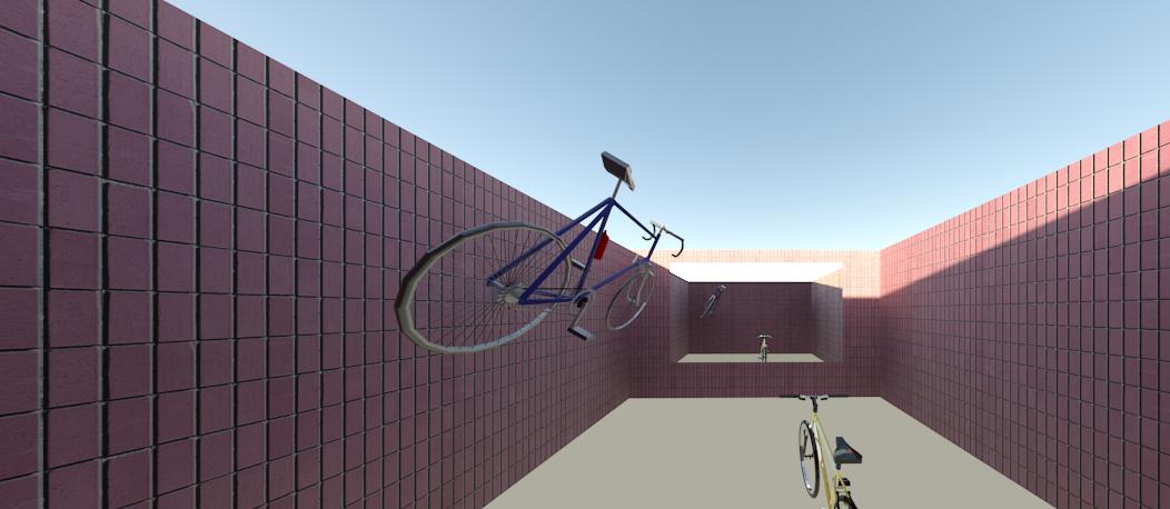

    <![CDATA[<strong>Autor:</strong> <a href="https://www.cadforum.cz/forum/member_profile.asp?PF=270">PepaR</a><br /><strong>Předmět:</strong> 17041<br /><strong>Zasláno:</strong> 18.dub.2013 v 18:41<br /><br />Právěže render se chová normálně, viz obrázek.<div><img src="uploads/270/Revit_Odraz_v_zrcadle_a_kolo.jpg" height="458" width="1052" border="0" /><br></div>]]>

    <![CDATA[<strong>Autor:</strong> <a href="https://www.cadforum.cz/forum/member_profile.asp?PF=9">Vladimír Michl</a><br /><strong>Předmět:</strong> 17041<br /><strong>Zasláno:</strong> 18.dub.2013 v 18:30<br /><br />Ano, pokud na ní máte nainstalovánu tuto verzi driveru, pak je certifikovaná. Neběží nad driverem ještě nějaký doplněk (přesměrovávač, iZ3D, pod.)? Plný render téže scény (stejná světla) funguje normálně?]]>

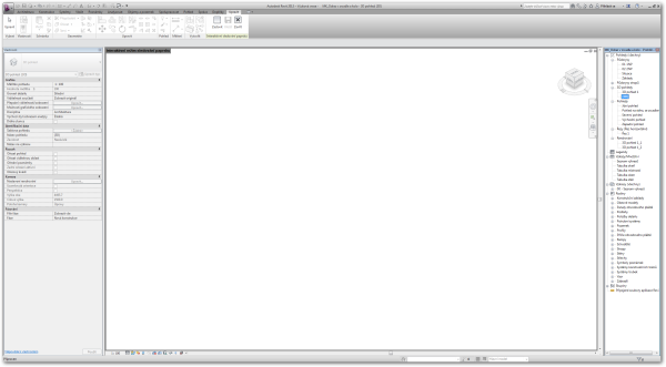

   <title><![CDATA[Odraz v zrcadle : Dobr&#253; den,d&#283;kuji za odpov&#283;&#271;, nicm&#233;n&#283;...]]></title>
   <link>https://www.cadforum.cz/forum/forum_posts.asp?TID=17041&amp;PID=77663&amp;title=odraz-v-zrcadle#77663</link>
   <description>
    <![CDATA[<strong>Autor:</strong> <a href="https://www.cadforum.cz/forum/member_profile.asp?PF=270">PepaR</a><br /><strong>Předmět:</strong> 17041<br /><strong>Zasláno:</strong> 18.dub.2013 v 05:36<br /><br />Dobrý den,<div><div><br></div><div>děkuji za odpověď, nicméně raytrace ne a ne rozběhat. Nastavím si model, přepnu do tohoto módu a najednou je Revit prázdný jako čistý bílý list a model jakoby neexistoval, viz náhledy.</div></div><div><img src="uploads/270/Revit_Odraz_v_zrcadle_Realistický.png" height="331" width="600" border="0" /><br></div><div><img src="uploads/270/Revit_Odraz_v_zrcadle_Raytrace.png" height="331" width="600" border="0" /><br></div>]]>
   </description>
   <pubDate>Thu, 18 Apr 2013 05:36:13 +0000</pubDate>
   <guid isPermaLink="true">https://www.cadforum.cz/forum/forum_posts.asp?TID=17041&amp;PID=77663&amp;title=odraz-v-zrcadle#77663</guid>

   <title><![CDATA[Odraz v zrcadle : V realistick&#233;m ne, v raytrace...]]></title>
   <link>https://www.cadforum.cz/forum/forum_posts.asp?TID=17041&amp;PID=77635&amp;title=odraz-v-zrcadle#77635</link>
   <description>
    <![CDATA[<strong>Autor:</strong> <a href="https://www.cadforum.cz/forum/member_profile.asp?PF=9">Vladimír Michl</a><br /><strong>Předmět:</strong> 17041<br /><strong>Zasláno:</strong> 17.dub.2013 v 07:45<br /><br />V realistickém ne, v raytrace ano.]]>
