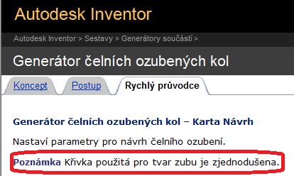

    <![CDATA[<strong>Autor:</strong> <a href="https://www.cadforum.cz/forum/member_profile.asp?PF=27404">Lubomír Polesný</a><br /><strong>Předmět:</strong> 17043<br /><strong>Zasláno:</strong> 17.dub.2013 v 15:34<br /><br />Dobrý den,<div>&nbsp;</div><div>boky zubů jsou kruhové oblouky, ne evolventy (Inventor nezná evolventu).</div><div>&nbsp;</div><div>Pokud chcete vygenerovat "skutečný" bok zubů, klepněte v prohlížeči Inventoru&nbsp;pravým tlačítkem myši na sestavu čelního ozubení a zvolte volbu "Exportovat tvar zubů". V následném dialogovém panelu vyberte přesnost, kolo pro export případně další volby. Inventor potom vytvoří novou součást, ve které bude vymodelován válec a náčrt se zubovou mezerou (tvořenou splinou nastavené přesnosti).</div>]]>

    <![CDATA[<strong>Autor:</strong> <a href="https://www.cadforum.cz/forum/member_profile.asp?PF=88">Mrázek</a><br /><strong>Předmět:</strong> 17043<br /><strong>Zasláno:</strong> 17.dub.2013 v 08:05<br /><br /><img src="http://www.cadforum.cz/forum/uploads/88/Ozubeni.JPG" height="248" width="414" border="0" />]]>

    <![CDATA[<strong>Autor:</strong> <a href="https://www.cadforum.cz/forum/member_profile.asp?PF=114">EuroTec</a><br /><strong>Předmět:</strong> 17043<br /><strong>Zasláno:</strong> 16.dub.2013 v 21:53<br /><br />Podle toho co píšete, nemáte zřejmě přesně vymodelovanou evolventu boku zubu. Mimochodem by mě zajímalo, k čemu je dobré řešit takovéto nepodstatné ptákoviny.]]>
