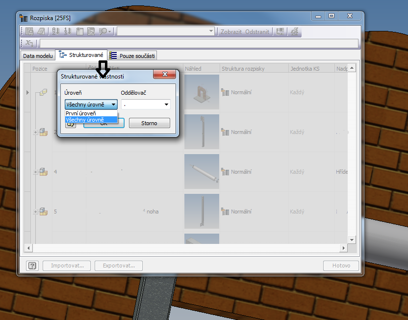

    <![CDATA[<strong>Autor:</strong> <a href="https://www.cadforum.cz/forum/member_profile.asp?PF=49094">Milos.Moravec</a><br /><strong>Předmět:</strong> 17048<br /><strong>Zasláno:</strong> 18.dub.2013 v 14:19<br /><br />Ja jsem si to bohužel myslel. Podle toho co jsem se kde dočetl, tak iSestava se nedá rozdělit na nižší úrovně. Přesto velmi děkuji za reakci<div><br></div><div>Miloš Moravec</div>]]>

    <![CDATA[<strong>Autor:</strong> <a href="https://www.cadforum.cz/forum/member_profile.asp?PF=27404">Lubomír Polesný</a><br /><strong>Předmět:</strong> 17048<br /><strong>Zasláno:</strong> 18.dub.2013 v 13:37<br /><br />Dobrý den,<div>&nbsp;</div><div>pro iSestavu je možné používat pouze strukturovaný pohled rozpisky a pouze nejvyšší úroveň (viz <a href="http://wikihelp.autodesk.com/Inventor/csy/2013/Help/1310-Aplikace1310/1655-Sestavy1655/1725-Rozpiska1725/1730-Kusovn%c3%adk1730" target="_blank" rel="nofollow">wikihelp</a>).</div><div>&nbsp;</div><div>Problém bude pravděpodobně také v tom, že je nastavena struktura rozpisky skrytá (dělící). Komponenty se nezobrazují v kusovníku a tedy nejdou ani opozicovat. Navíc se toto komplikuje s tím, že strukturovaný pohled na rozpisku zobrazuje pouze nejvyšší úroveň.</div><div>&nbsp;</div><div>Myslím, že toto nepůjde udělat, pokud jsem to tedy správně pochopil.</div><div>&nbsp;</div><span style="font-size:10px"><br /><br />Upravil Lubomír Polesný - 18.dub.2013 v 13:42</span>]]>

    <![CDATA[<strong>Autor:</strong> <a href="https://www.cadforum.cz/forum/member_profile.asp?PF=49094">Milos.Moravec</a><br /><strong>Předmět:</strong> 17048<br /><strong>Zasláno:</strong> 18.dub.2013 v 12:41<br /><br />Tady je bohužel ten kámen úrazu, pro iSestavu to změnit nelze&nbsp;<img src="https://www.cadforum.cz/forum/smileys/smiley6.gif" border="0" alt="Unhappy" title="Unhappy" />, proto jsem vznesl dotaz, zda by to šlo vyřešit jiným způsobem.&nbsp;]]>

    <![CDATA[<strong>Autor:</strong> <a href="https://www.cadforum.cz/forum/member_profile.asp?PF=1030">Cheff</a><br /><strong>Předmět:</strong> 17048<br /><strong>Zasláno:</strong> 18.dub.2013 v 11:35<br /><br />Je to přepínání v rozpizce - jak je karta "Strukturovaná", tak na ni klikněte pravým tlačítkem a dejte "všechny úrovně" - dá se to takto nastavovat (u iSestav jsem s tím moc nepracoval, takže nevím, zda-li to bude fungovat i tam, ale myslím, že by mělo). <br /><br />Na totéž se Vás ptá při vytváření kusovníku (jestli jednu úroveň nebo všechny). Jen ve výkrese to po přidání pozic nelze změnit... (dokud jsou pozice)<br /><br /><br /><img src="uploads/1030/Rozpiska.png" border="0" />]]>

    <![CDATA[<strong>Autor:</strong> <a href="https://www.cadforum.cz/forum/member_profile.asp?PF=49094">Milos.Moravec</a><br /><strong>Předmět:</strong> 17048<br /><strong>Zasláno:</strong> 18.dub.2013 v 10:37<br /><br />Dobrý den,<div><br></div><div>děkuji za informaci. Problém není v kusovníku - pro ten získám jednotlivé části, které jsou obsaženy v hlavní sestavě a mají sobě přiřazené číslo. Problém je v pozicích. Pokud bych měl tuto iSestavu v nadřazené sestavě bez problémů přiřadím pozice všem součástem (struktura všechny úrovně). Tento krok však nefunguje pro iSestavu (nelze zvolit všechny úrovně, ale je zaškrtnuto pouze první úroveň). vzhledem k tomu, že potřebuji držet kótování pro další modely z rodiny isestavy, tak krok s nadřazenou sestavou pro mě není výhodný. Pokud by jste mi dokázal poradit, jak přepracovat rozpisku nebo jiný způsob jak celý tento problém vyřešit moc by mi to pomohlo.</div><div><br></div><div>Děkuji</div><div>Miloš Moravec</div>]]>

    <![CDATA[<strong>Autor:</strong> <a href="https://www.cadforum.cz/forum/member_profile.asp?PF=27404">Lubomír Polesný</a><br /><strong>Předmět:</strong> 17048<br /><strong>Zasláno:</strong> 18.dub.2013 v 09:52<br /><br />Dobrý den,<div>&nbsp;</div><div>to je pochopitelné.</div><div>Komponenty, které mají strukturu rozpisky dělící, se nezobrazují v kusovníku. Tím pádem nemají přiřazenou žádnou pozici a tedy nejdou ani ve výkrese pozicovat.</div><div>&nbsp;</div><div>Pozn.&nbsp;V nových verzích Inventoru se tato struktura rozpisky jmenuje skrytá.</div>]]>
