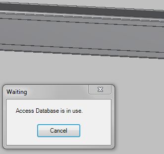

    <![CDATA[<strong>Autor:</strong> <a href="https://www.cadforum.cz/forum/member_profile.asp?PF=1052">Jiri</a><br /><strong>Předmět:</strong> 17059<br /><strong>Zasláno:</strong> 19.dub.2013 v 11:11<br /><br />Děkuji všem!<div>Aktualizace jsem pro jistotu kontroloval ale nemám nastavenu automatickou instalaci (pouze upozornění), tím se snažím je mít trochu pod kontrolou.</div><div>Děkuji uživateli "Hoboj" za nakopnutí.<br><div>Dělala to aplikace - "iFileName for Inventor x64" z Autodesk apps, jenom je mi divné, že ji využívám již asi dva měsíce a nebyl s ní žádný problém. Už je odinstalovaná. Vývojáři od Cadspec Ltd mají myslím ještě na tomto doplňku nějakou práci<font color="#808080" face="Arial, Verdana, sans-serif"><span style="line-height: 14px;">.</span></font></div></div>]]>

    <![CDATA[<strong>Autor:</strong> <a href="https://www.cadforum.cz/forum/member_profile.asp?PF=9">Vladimír Michl</a><br /><strong>Předmět:</strong> 17059<br /><strong>Zasláno:</strong> 19.dub.2013 v 11:06<br /><br />To nevypadá jako hláška Inventoru, neběží tam nějaká doplňková aplikace?]]>

    <![CDATA[<strong>Autor:</strong> <a href="https://www.cadforum.cz/forum/member_profile.asp?PF=6128">hoboj</a><br /><strong>Předmět:</strong> 17059<br /><strong>Zasláno:</strong> 19.dub.2013 v 10:37<br /><br />Neběží Vám na pozadí nějaká aplikace? Mohl by to být třeba i antivir, nebo internet. Zkuste vypnout nebo zakázat a poté načíst znovu...<div><br></div><div>Také se podívat, jestli máte import STEP povolený v Inventoru.&nbsp;</div>]]>

    <![CDATA[<strong>Autor:</strong> <a href="https://www.cadforum.cz/forum/member_profile.asp?PF=1052">Jiri</a><br /><strong>Předmět:</strong> 17059<br /><strong>Zasláno:</strong> 19.dub.2013 v 09:31<br /><br />Poslední asi tři dny, pokud chci importovat (otevřít) soubor step,<div>Inventor zobrazí tuto zprávu (viz obr.) <img src="uploads/1052/hlaska.JPG" height="310" width="331" border="0" />a import i jednoduché součásti trvá neskutečně dlouho.</div>]]>
