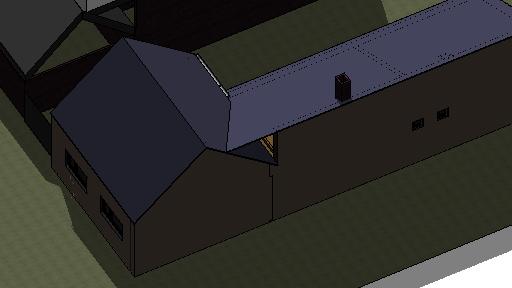

    <![CDATA[<strong>Autor:</strong> <a href="https://www.cadforum.cz/forum/member_profile.asp?PF=212">IvanaV</a><br /><strong>Předmět:</strong> 17091<br /><strong>Zasláno:</strong> 24.dub.2013 v 11:19<br /><br />zdravím, <br>nic nepřipojujte, jen opravte hranici sedlové střechy. V zobrazeni wireframe můžete kliknout tu správnou hranu. Ale Dormer rovnou zkosí hranu, to má Peter pravdu.<span style="font-size:10px"><br /><br />Upravil IvanaV - 24.dub.2013 v 11:22</span>]]>

    <![CDATA[<strong>Autor:</strong> <a href="https://www.cadforum.cz/forum/member_profile.asp?PF=74">Peter Jirat</a><br /><strong>Předmět:</strong> 17091<br /><strong>Zasláno:</strong> 24.dub.2013 v 11:13<br /><br />Zkuste použít Dormer opening (vikýř)]]>

    <![CDATA[<strong>Autor:</strong> <a href="https://www.cadforum.cz/forum/member_profile.asp?PF=49251">matej.farkas@gmail.c</a><br /><strong>Předmět:</strong> 17091<br /><strong>Zasláno:</strong> 23.dub.2013 v 23:05<br /><br />Dobrý deň,<div>podobná otázka ako predchádzajúca. Jednu strechu ku druhej som pripojil. Ako ale teraz orezem tu sedlovu strechu podla tej pultovej ???&nbsp;<img src="https://www.cadforum.cz/forum/smileys/smiley11.gif" border="0" alt="Dead" title="Dead" /><img src="uploads/49251/roof.jpg" height="288" width="512" border="0" /></div><div>Dakujem</div><div>Mato</div>]]>
