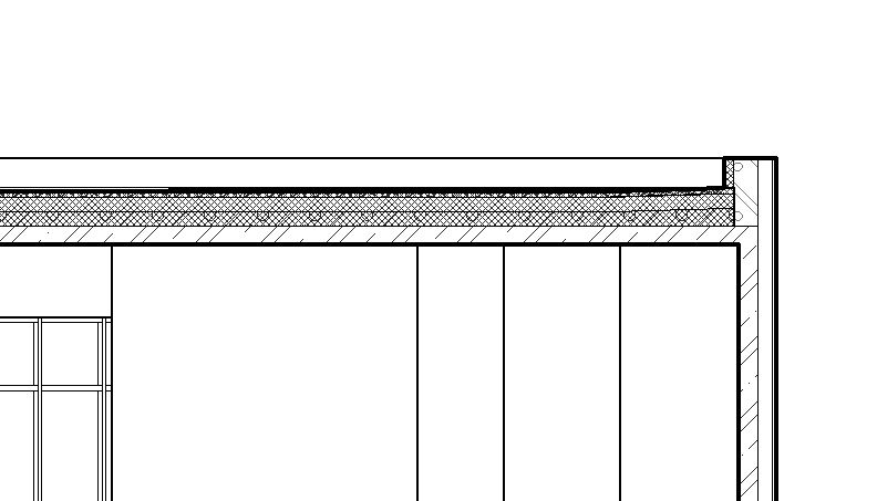

  <item>
   <title><![CDATA[strešná konštrukcia : klidn&#283; po&#353;lete. Proto&#382;e v&#353;ak je...]]></title>
   <link>https://www.cadforum.cz/forum/forum_posts.asp?TID=17096&amp;PID=77922&amp;title=stresna-konstrukcia#77922</link>
   <description>
    <![CDATA[<strong>Autor:</strong> <a href="https://www.cadforum.cz/forum/member_profile.asp?PF=74">Peter Jirat</a><br /><strong>Předmět:</strong> 17096<br /><strong>Zasláno:</strong> 25.dub.2013 v 12:15<br /><br />klidně pošlete. Protože však je to třetí dotaz v krátkém období ohledně střech, zajímalo by mne, zda jste měli nějaké školení, zda revit je součástí výuky atd.]]>
   </description>
   <pubDate>Thu, 25 Apr 2013 12:15:35 +0000</pubDate>
   <guid isPermaLink="true">https://www.cadforum.cz/forum/forum_posts.asp?TID=17096&amp;PID=77922&amp;title=stresna-konstrukcia#77922</guid>
  </item> 
  <item>
   <title><![CDATA[strešná konštrukcia : dakujem za odpoved, no mohol by...]]></title>
   <link>https://www.cadforum.cz/forum/forum_posts.asp?TID=17096&amp;PID=77919&amp;title=stresna-konstrukcia#77919</link>
   <description>
    <![CDATA[<strong>Autor:</strong> <a href="https://www.cadforum.cz/forum/member_profile.asp?PF=8464">JoeJN_JN</a><br /><strong>Předmět:</strong> 17096<br /><strong>Zasláno:</strong> 25.dub.2013 v 12:01<br /><br />dakujem za odpoved, no mohol by som vam poslat projekt v podobe emailu, pouzivam studentsku verziu Revit 2013, v tomto softveri sa ucim, urcite robim nieco zle :)]]>
   </description>
   <pubDate>Thu, 25 Apr 2013 12:01:23 +0000</pubDate>
   <guid isPermaLink="true">https://www.cadforum.cz/forum/forum_posts.asp?TID=17096&amp;PID=77919&amp;title=stresna-konstrukcia#77919</guid>
  </item> 

   <title><![CDATA[strešná konštrukcia : Dobr&#253; den, z toho obr&#225;zku nen&#237;...]]></title>
   <link>https://www.cadforum.cz/forum/forum_posts.asp?TID=17096&amp;PID=77915&amp;title=stresna-konstrukcia#77915</link>
   <description>
    <![CDATA[<strong>Autor:</strong> <a href="https://www.cadforum.cz/forum/member_profile.asp?PF=74">Peter Jirat</a><br /><strong>Předmět:</strong> 17096<br /><strong>Zasláno:</strong> 25.dub.2013 v 11:42<br /><br />Dobrý den, z toho obrázku není jasné, co se s čim spojilo, vypadá to jako by byl strop ve střeše, ale to by chtělo vidět reál.<div>S hydroizolací - když to nejde reálně modelovat - a v těchto případech to je dost složité - tak si nechte vrstvu v definici podlahy/stěny prázdnou a dokreslete v řezu čárově, stejně tak i vytažení k fasádě a další detaily.</div>]]>
   </description>
   <pubDate>Thu, 25 Apr 2013 11:42:57 +0000</pubDate>
   <guid isPermaLink="true">https://www.cadforum.cz/forum/forum_posts.asp?TID=17096&amp;PID=77915&amp;title=stresna-konstrukcia#77915</guid>

   <title><![CDATA[strešná konštrukcia : dobry den prajem,potreboval by...]]></title>
   <link>https://www.cadforum.cz/forum/forum_posts.asp?TID=17096&amp;PID=77903&amp;title=stresna-konstrukcia#77903</link>
   <description>
    <![CDATA[<strong>Autor:</strong> <a href="https://www.cadforum.cz/forum/member_profile.asp?PF=8464">JoeJN_JN</a><br /><strong>Předmět:</strong> 17096<br /><strong>Zasláno:</strong> 24.dub.2013 v 17:27<br /><br />dobry den prajem,<div><br></div><div>potreboval by som radu ohladom strechy v rezovej casti, ak spojim strechu s atikou tak sa mi zleju srafy ako to vidno na obr., ako tomu predist?</div><div><br></div><div>Potom dalsia otazka, ohladom hydroizolacii, ako ju robite? Som pred odovzdanim dp, a neskutocne ma brzdia tieto malickosti :D za vase odpovede vopred dakujem :)<img src="uploads/8464/111.JPG" height="453" width="792" border="0" /></div>]]>
   </description>
   <pubDate>Wed, 24 Apr 2013 17:27:19 +0000</pubDate>
   <guid isPermaLink="true">https://www.cadforum.cz/forum/forum_posts.asp?TID=17096&amp;PID=77903&amp;title=stresna-konstrukcia#77903</guid>
  </item> 
