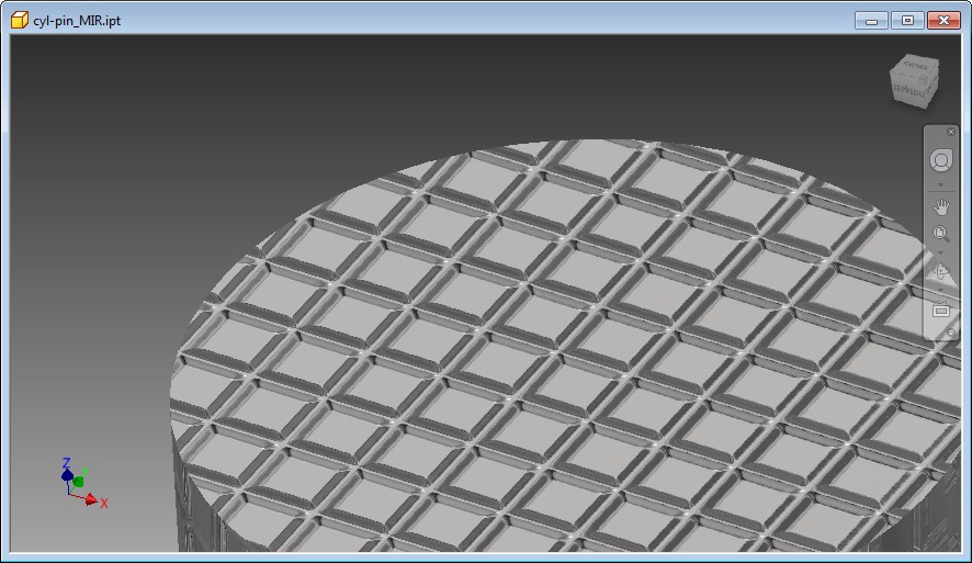

    <![CDATA[<strong>Autor:</strong> <a href="https://www.cadforum.cz/forum/member_profile.asp?PF=88">Mrázek</a><br /><strong>Předmět:</strong> 17116<br /><strong>Zasláno:</strong> 29.dub.2013 v 06:51<br /><br />V Inventoru se to řeší texturou (podle popisu pana Michla), nicméně vy to asi potřebujete pro Solidworks, že? Tam opravdu nevím, zda existuje podobný prostředek.]]>

    <![CDATA[<strong>Autor:</strong> <a href="https://www.cadforum.cz/forum/member_profile.asp?PF=9">Vladimír Michl</a><br /><strong>Předmět:</strong> 17116<br /><strong>Zasláno:</strong> 28.dub.2013 v 14:00<br /><br />Konkrétní parametry si budete muset upravit, ale třeba podobný materiál:<div></div><div><img src="uploads/9/vroubky.jpg" height="513" width="886" border="0" /></div><div> vytvoříte snadno pomocí Vzhledu. Jako reliéf si nastavte např. v Autodesk Inventoru texturu "Screen_2.png" ze standardní materiálové knihovny Autodesku.</div>]]>

    <![CDATA[<strong>Autor:</strong> <a href="https://www.cadforum.cz/forum/member_profile.asp?PF=24709">zila</a><br /><strong>Předmět:</strong> 17116<br /><strong>Zasláno:</strong> 28.dub.2013 v 12:22<br /><br /><br /> na kulatiny používáme vroubkovací kolečka.<br /> <br /> Projekt má sloužit jako prezentace.<br /> vroubkovaní má být široký nasi 20 v délce  po 15mezera /2*]]>

    <![CDATA[<strong>Autor:</strong> <a href="https://www.cadforum.cz/forum/member_profile.asp?PF=9">Vladimír Michl</a><br /><strong>Předmět:</strong> 17116<br /><strong>Zasláno:</strong> 28.dub.2013 v 12:02<br /><br />Chcete to kvůli vzhledu nebo se to vroubkování bude skutečně individuálně frézovat? Takovéto prvky se obvykle řeší definicí materiálu.]]>

    <![CDATA[<strong>Autor:</strong> <a href="https://www.cadforum.cz/forum/member_profile.asp?PF=24709">zila</a><br /><strong>Předmět:</strong> 17116<br /><strong>Zasláno:</strong> 28.dub.2013 v 11:32<br /><br /> CHCI NA DRŽÁKU VRATIDLA UDĚLAT VROUBKOVANÍ po 45 v obou směrech ale jde to zatím ve výkresu. ŠROUBOVICI NIC MOC. <br /><br /> zila]]>
