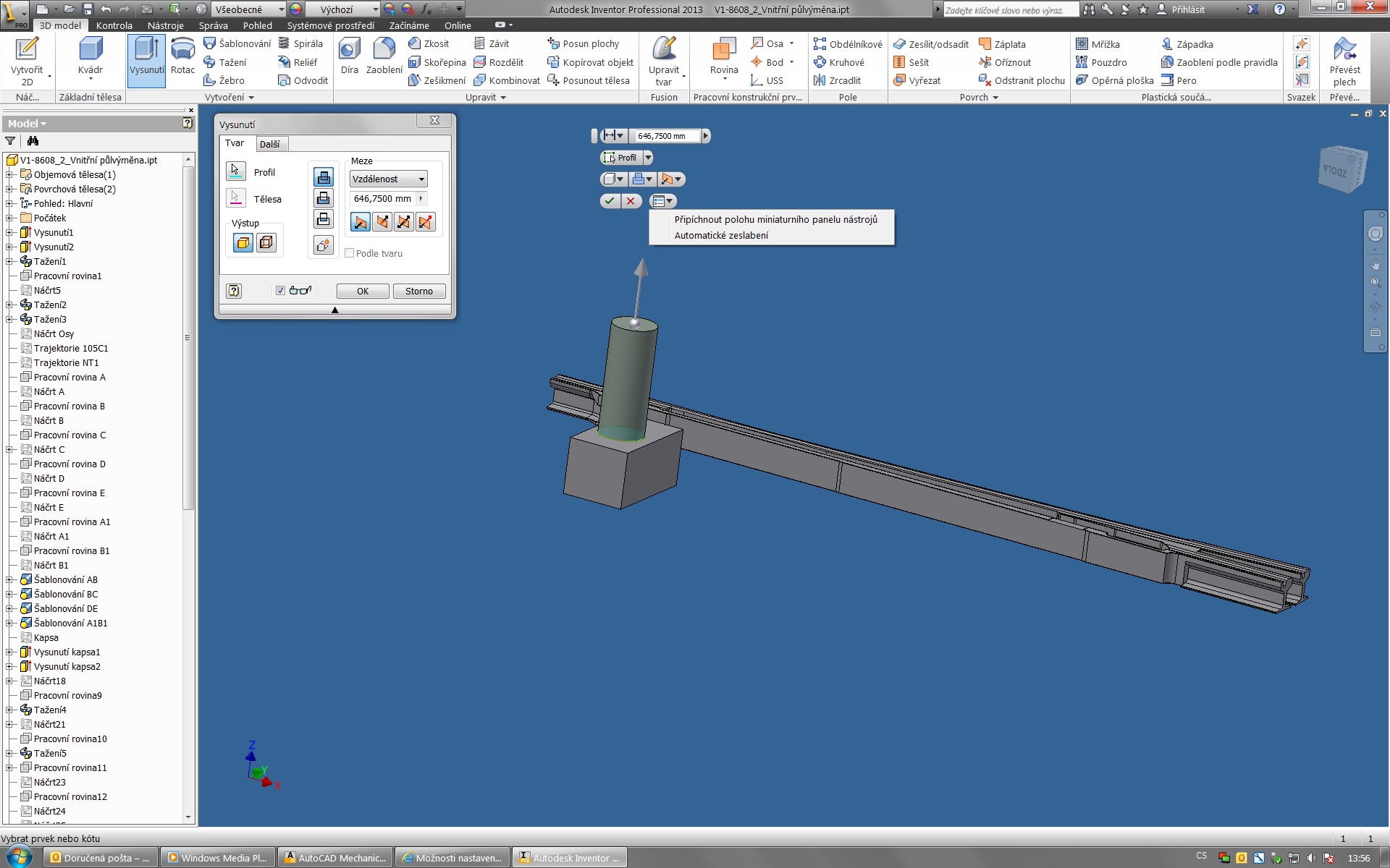

    <![CDATA[<strong>Autor:</strong> <a href="https://www.cadforum.cz/forum/member_profile.asp?PF=174">mark</a><br /><strong>Předmět:</strong> 17139<br /><strong>Zasláno:</strong> 02.kvě.2013 v 14:08<br /><br />Děkuji za tip. Přesně toto jsem hledal. Nejvíce mi vadilo to tmavé pozadí a velikost textu. Nevím jestli to není nastavením rozlišení monitoru, ale pro mě byl text špatně čitelný po změně na klasické kontextové menu je pozadí světlejší a písmenka větší, takže pro mě lépe čitelná.<div>A s těmi miniaturními panely nástrojů nejde dělat nic jiného než jsou volby u jejich vlastností viz obrázek.</div><div>Obdobně jako když vyberu plochu na součástce, tak mi Inventor nabídne např. tvorbu náčrtu, editaci náčrtu nebo editaci vysunutí, tato volba zobrazování též nejde nějak vypnout.</div><div>&nbsp;</div><div>&nbsp;</div><div>&nbsp;</div><div><img src="uploads/174/a.jpg" height="1200" width="1920" border="0" /></div>]]>

    <![CDATA[<strong>Autor:</strong> <a href="https://www.cadforum.cz/forum/member_profile.asp?PF=9">Vladimír Michl</a><br /><strong>Předmět:</strong> 17139<br /><strong>Zasláno:</strong> 02.kvě.2013 v 11:58<br /><br />Jestli myslíte směrovou nabídku (gesta), tak ta se dá vypnout pomocí Přizpůsobit - viz tip:<DIV><a href="http://www.cadforum.cz/cadforum/jak-prepnout-inventor-2012-na-klasicke-k&#111;ntextove-menu-tip8092">http://www.cadforum.cz/cadforum/jak-prepnout-inventor-2012-na-klasicke-kontextove-menu-tip8092</A></DIV>]]>

    <![CDATA[<strong>Autor:</strong> <a href="https://www.cadforum.cz/forum/member_profile.asp?PF=174">mark</a><br /><strong>Předmět:</strong> 17139<br /><strong>Zasláno:</strong> 02.kvě.2013 v 11:05<br /><br />Dobrý den.<div>Potřeboval bych buď poradit nebo nasměrovat do nápovědy Inventoru kde přesně hledat. V dialogovém okně Možností aplikace jsem buď špatně hledal nebo tyto možnosti asi nejsou.</div><div>Jde nějak ovlivnit chování kontextového menu. Po kliknutí pravé tlačítko se objeví menu. Jde toto menu změnit na jeden obdélník, změnit barevné pozadí a jeho velikost, vypnout zobrazování šipky.</div><div>Taky nemůžu přijít na to jak vypnout zobrazování možností při tvorbě prvku. Dělám vysunutí a objeví se dialogové okno (to se dá přes šipku zmenšit zvětšit) a v daném umístění taky další možnost volby daného prvku miniaturní panel nástrojů. Jde jedno nebo druhé trvale vypnout.</div><div>Děkuji za případné rady.</div>]]>
