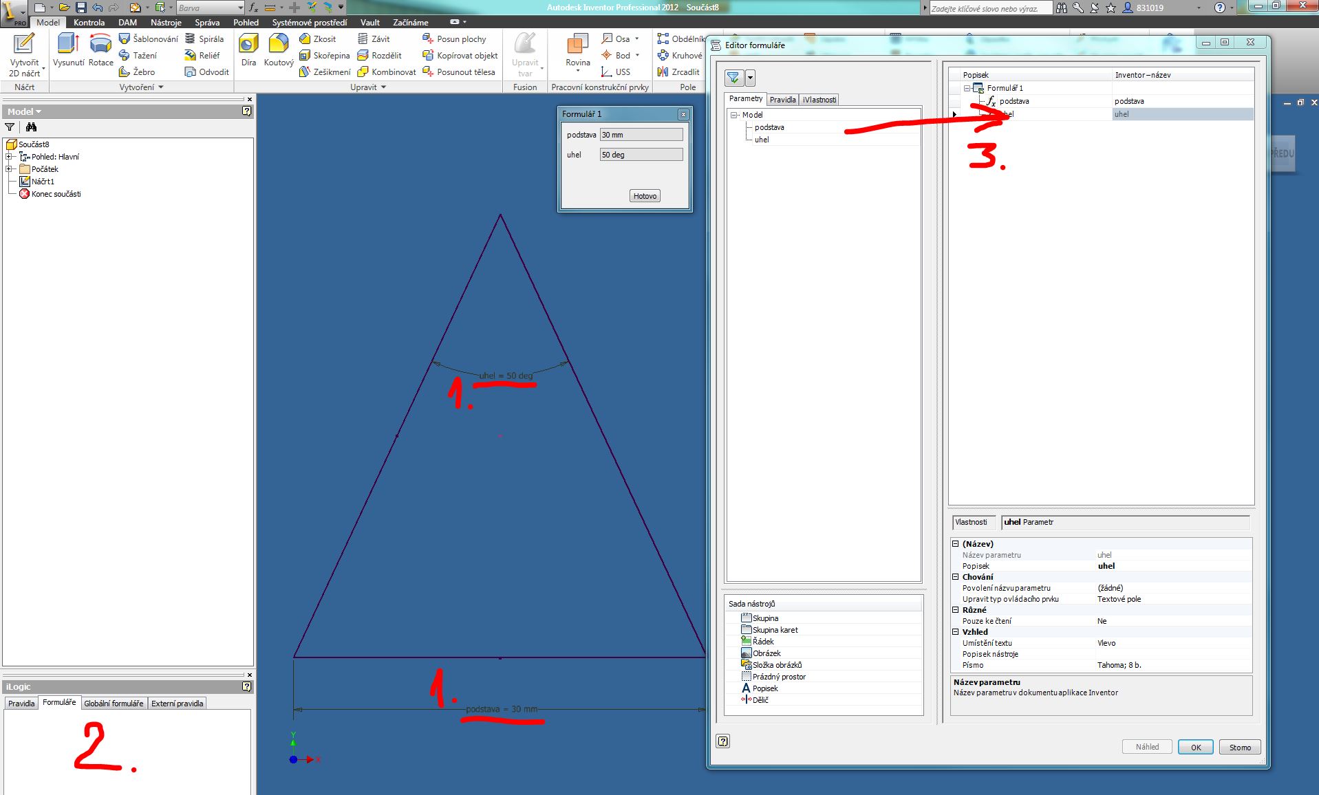

  <item>
   <title><![CDATA[Tvorba formuláře - začátečník :  Ad 1) To lze ud&#283;lat p&#345;es vlastnosti...]]></title>
   <link>https://www.cadforum.cz/forum/forum_posts.asp?TID=17152&amp;PID=78149&amp;title=tvorba-formulare-zacatecnik#78149</link>
   <description>
    <![CDATA[<strong>Autor:</strong> <a href="https://www.cadforum.cz/forum/member_profile.asp?PF=9996">Navara</a><br /><strong>Předmět:</strong> 17152<br /><strong>Zasláno:</strong> 04.kvě.2013 v 21:25<br /><br />Ad 1) To lze udělat přes vlastnosti ovládacího prvku Chování-Povolení název parametru<div>&nbsp;</div><div>Ad 2) To podle mě nejde, ale je možné po stisknutí vlastního tlačítka aktualizovat regaovat na hodnotu parametru</div><div>&nbsp;</div><div>Ad 3) Takhle vytržené z kontextu nevím, co tím chtěl autor říci, ale já používám&nbsp;okno Locals na prohlížení proměnných, kde si do nějaké proměnné vložím to, co mě zajímá. Například jako první objekt ve výběru. Ale použítí tohoto postupu vyžaduje trochu hlubší znalosti VBA a API Inventoru.</div>]]>

  <item>
   <title><![CDATA[Tvorba formuláře - začátečník :   Jenom pro &#250;plnost dopln&#237;m...]]></title>
   <link>https://www.cadforum.cz/forum/forum_posts.asp?TID=17152&amp;PID=78144&amp;title=tvorba-formulare-zacatecnik#78144</link>
   <description>
    <![CDATA[<strong>Autor:</strong> <a href="https://www.cadforum.cz/forum/member_profile.asp?PF=9996">Navara</a><br /><strong>Předmět:</strong> 17152<br /><strong>Zasláno:</strong> 03.kvě.2013 v 21:35<br /><br />Jenom pro úplnost doplním jak přepnout řízenou kótu na normální a naopak. Pozor, pokud se pokusíte změnit řízenou kótu, tak se iLogic zhroutí.<div><a href="uploads/9996/PrepinaniRizeneKoty.ipt" target="_blank" rel="nofollow">uploads/9996/PrepinaniRizeneKoty.ipt</a></div>]]>
   </description>

   <title><![CDATA[Tvorba formuláře - začátečník :  Jde v&#353;echno, ale...V tomhle...]]></title>
   <link>https://www.cadforum.cz/forum/forum_posts.asp?TID=17152&amp;PID=78143&amp;title=tvorba-formulare-zacatecnik#78143</link>
   <description>
    <![CDATA[<strong>Autor:</strong> <a href="https://www.cadforum.cz/forum/member_profile.asp?PF=9996">Navara</a><br /><strong>Předmět:</strong> 17152<br /><strong>Zasláno:</strong> 03.kvě.2013 v 20:39<br /><br />Jde všechno, ale...<div>V tomhle směru je iLogic poměrně neohebný nástroj. Umožňuje měnit hodnoty jednotlivých parametrů, ale nedokáže nastavovat kóty jako řízené. Parametr a kóta jsou dva rozdílné objekty.</div><div>Osobně si myslím, že je nejdříve potřeba vyřešit celý model tak, aby byl rozumně řízen malou skupinou parametrů a potom teprve sáhnout po iLogicu.</div><div>Přesto, pokud je skutečně potřeba použít dvě kótovací schémata, a já si myslím že není, lze to provést tak, že vytvoříte tu desku dvěma prvky. Jeden pro každé kótovací schéma a dalším parametrem řídit jejich zapnutí/vypnutí. Zbytek modelu se na ně ale vázat nebude.</div>]]>
   </description>

   <title><![CDATA[Tvorba formuláře - začátečník : Jde mi sp&#237;&#353; o to, jestli existuje...]]></title>
   <link>https://www.cadforum.cz/forum/forum_posts.asp?TID=17152&amp;PID=78132&amp;title=tvorba-formulare-zacatecnik#78132</link>
   <description>
    <![CDATA[<strong>Autor:</strong> <a href="https://www.cadforum.cz/forum/member_profile.asp?PF=23665">oliv</a><br /><strong>Předmět:</strong> 17152<br /><strong>Zasláno:</strong> 03.kvě.2013 v 16:13<br /><br /><span style="line-height: 1.4;">Jde mi spíš o to, jestli existuje příkaz, který zruší řízeníkóty.</span><span style="line-height: 1.4;">&nbsp; </span><span style="line-height: 1.4;">Dejme tomu, že budu mít náčrtokótovaný jen řízenými kótami. Ve formuláři (např. pomocí check boxu) vyberu tři parametry, pomocí kterých chci kótovat a u těch se pomocí nějakého pravidlavypne řízení kóty. Jde to?</span>]]>
   </description>
   <pubDate>Fri, 03 May 2013 16:13:38 +0000</pubDate>
   <guid isPermaLink="true">https://www.cadforum.cz/forum/forum_posts.asp?TID=17152&amp;PID=78132&amp;title=tvorba-formulare-zacatecnik#78132</guid>

   <title><![CDATA[Tvorba formuláře - začátečník :  l&#233;pe by se to popisovalo, kdyby...]]></title>
   <link>https://www.cadforum.cz/forum/forum_posts.asp?TID=17152&amp;PID=78129&amp;title=tvorba-formulare-zacatecnik#78129</link>
   <description>
    <![CDATA[<strong>Autor:</strong> <a href="https://www.cadforum.cz/forum/member_profile.asp?PF=28496">dusek</a><br /><strong>Předmět:</strong> 17152<br /><strong>Zasláno:</strong> 03.kvě.2013 v 14:57<br /><br />lépe by se to popisovalo, kdyby jste sem vložil zpracovávaný soubor.<br><br>nejprve si v náčrtu jasně pojmenujte kóty, které budou model dále řídit (pojmenovávání se provádí tak, že do příkazového okna napíšete například "podstava=30"), to samé pak provedete s vysunutím, resp. ostatními procesy<br>v okně iLogic dáte vytvořit nový formulář, otevře se okne, kde v levé části máte parametry, které přetáhnete do pravé části okna, zde si je můžete složkovat, upravovat, dělat s tím psí kusy, po potvrzení OK se vytvoří formulář<br>pak už jen stačí kliknout na tlačítko a vyvolá se vám tabulka, kam vyplníte parametry<br><br>řízenou kótu upravíte v prostředí náčrtu tak, že kliknete na kotu ribbonu Náčrt v oddíle Formát kliknete na Řízená kóta<img src="uploads/28496/iLogic.JPG" height="1156" width="1917" border="0" /><img src="uploads/28496/Řízená_kota.JPG" height="1030" width="924" border="0" /><br><br>]]>
   </description>
   <pubDate>Fri, 03 May 2013 14:57:31 +0000</pubDate>
   <guid isPermaLink="true">https://www.cadforum.cz/forum/forum_posts.asp?TID=17152&amp;PID=78129&amp;title=tvorba-formulare-zacatecnik#78129</guid>
  </item> 

   <title><![CDATA[Tvorba formuláře - začátečník : Zbyl&#233; parametry bude muset vypo&#269;&#237;tat,...]]></title>
   <link>https://www.cadforum.cz/forum/forum_posts.asp?TID=17152&amp;PID=78122&amp;title=tvorba-formulare-zacatecnik#78122</link>
   <description>
    <![CDATA[<strong>Autor:</strong> <a href="https://www.cadforum.cz/forum/member_profile.asp?PF=12816">Boleslav</a><br /><strong>Předmět:</strong> 17152<br /><strong>Zasláno:</strong> 03.kvě.2013 v 13:30<br /><br />Zbylé parametry bude muset vypočítat, takže na to už iLogic nebude stačit a formulář si musíte udělat ve VBA. To je o trochu složitější, ale ne o moc.<br>]]>
   </description>

   <title><![CDATA[Tvorba formuláře - začátečník : Dobr&#253; denZa&#269;&#237;n&#225;m s iLogicem a...]]></title>
   <link>https://www.cadforum.cz/forum/forum_posts.asp?TID=17152&amp;PID=78121&amp;title=tvorba-formulare-zacatecnik#78121</link>
   <description>
    <![CDATA[<strong>Autor:</strong> <a href="https://www.cadforum.cz/forum/member_profile.asp?PF=23665">oliv</a><br /><strong>Předmět:</strong> 17152<br /><strong>Zasláno:</strong> 03.kvě.2013 v 13:19<br /><br /><span style="line-height: 1.4;">Dobrý den</span><p ="Ms&#111;normal">Začínám s iLogicem a zkouším&nbsp; příkládek, kde mám trojúhelníkovou podstavu achci rozměry upravit přes formulář. Z 6ti možných parametrů potřebuji vybrat 3,kterými bude náčrt zakótován. Když ale udělám náčrt, tak ten je plně okótován 3. kótami a ty zbylé jsou řízené, takže je ve formuláři nelze zadat. Můžete miporadit jak to udělat, aby se dal ve formuláři volit libovolný rozměr a podletoho kótovat?</p><p ="Ms&#111;normal">Děkuji &nbsp;&nbsp;</p>]]>
   </description>
   <pubDate>Fri, 03 May 2013 13:19:40 +0000</pubDate>
