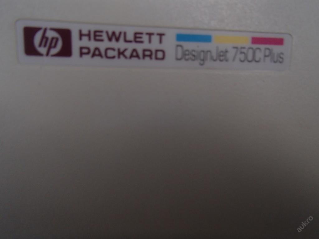

    <![CDATA[<strong>Autor:</strong> <a href="https://www.cadforum.cz/forum/member_profile.asp?PF=47536">Kasa</a><br /><strong>Předmět:</strong> 17173<br /><strong>Zasláno:</strong> 09.kvě.2013 v 17:36<br /><br />Díky všem za rady hlavně Vladimírovi plotter již běhá.Díky moc.<img src="https://www.cadforum.cz/forum/smileys/smiley20.gif" border="0" alt="Thumbs Up" title="Thumbs Up" />]]>

    <![CDATA[<strong>Autor:</strong> <a href="https://www.cadforum.cz/forum/member_profile.asp?PF=81">vbehun</a><br /><strong>Předmět:</strong> 17173<br /><strong>Zasláno:</strong> 09.kvě.2013 v 10:02<br /><br />Řešení hledali (a zdá se, že našli) <a href="http://forums.autodesk.com/t5/Hardware/HP-Designjet-750C-Plus-driver-for-Windows-7/td-p/2611298" target="_blank" rel="nofollow">v diskusním klubu Autodesku - zde</a>.<br>]]>

    <![CDATA[<strong>Autor:</strong> <a href="https://www.cadforum.cz/forum/member_profile.asp?PF=33">Mantlík</a><br /><strong>Předmět:</strong> 17173<br /><strong>Zasláno:</strong> 08.kvě.2013 v 00:24<br /><br />Nezaručuji, ale zkuste ovladač pro ("normální") Win XP <DIV>Nám HP 750C+ běhá s ovladačem pro XP 64bit i na Win7/64bit ...&nbsp; </DIV>]]>

    <![CDATA[<strong>Autor:</strong> <a href="https://www.cadforum.cz/forum/member_profile.asp?PF=9">Vladimír Michl</a><br /><strong>Předmět:</strong> 17173<br /><strong>Zasláno:</strong> 07.kvě.2013 v 22:09<br /><br />To je ovšem něco jiného, DesignJet 750C je skutečně plotr. S jeho driverem Win7 bude ale problém. <div>&nbsp;</div><div><a href="http://www.cadforum.cz/cadforum/prehled-modelu-hp-designjet-podporovanych-ve-windows-7-tip7089">http://www.cadforum.cz/cadforum/prehled-modelu-hp-designjet-podporovanych-ve-windows-7-tip7089</a></div><div>náhradní řešení:</div><div><a href="http://www.cadforum.cz/cadforum/qaID.asp?tip=5984">http://www.cadforum.cz/cadforum/qaID.asp?tip=5984</a></div><div>&nbsp;</div>]]>

    <![CDATA[<strong>Autor:</strong> <a href="https://www.cadforum.cz/forum/member_profile.asp?PF=47536">Kasa</a><br /><strong>Předmět:</strong> 17173<br /><strong>Zasláno:</strong> 07.kvě.2013 v 22:03<br /><br />No ja nevim ale štítek to má tento.<img src="uploads/47536/3186989593_1.jpg" height="768" width="1024" border="0" /><br>]]>

    <![CDATA[<strong>Autor:</strong> <a href="https://www.cadforum.cz/forum/member_profile.asp?PF=9">Vladimír Michl</a><br /><strong>Předmět:</strong> 17173<br /><strong>Zasláno:</strong> 07.kvě.2013 v 21:01<br /><br />Takový produkt neexistuje. Existuje ale stolní tiskárna HP Deskjet 1120c (nemá funkce plotru). Drivery by měly být ve Windows (Windows Update).]]>

    <![CDATA[<strong>Autor:</strong> <a href="https://www.cadforum.cz/forum/member_profile.asp?PF=47536">Kasa</a><br /><strong>Předmět:</strong> 17173<br /><strong>Zasláno:</strong> 07.kvě.2013 v 20:04<br /><br />Zdravím Vás.<div>Potřeboval bych pomoci zakoupil jsem starý plotter&nbsp;hp design jet 1120c.Bohužel se mi nedaří nainstalovat nebo spíše sehnat drivery.Plotter by měl běžet na OS windows 7 32 bit.Pokud může někdo pomoci předem děkuji.</div>]]>
