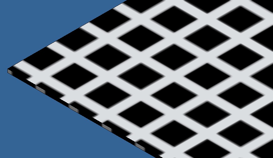

   <title><![CDATA[Vzhľad :  Probl&#233;m bude z&#345;ejm&#283; v pou&#382;it&#233;m...]]></title>
   <link>https://www.cadforum.cz/forum/forum_posts.asp?TID=17174&amp;PID=78270&amp;title=vzhlad#78270</link>
   <description>
    <![CDATA[<strong>Autor:</strong> <a href="https://www.cadforum.cz/forum/member_profile.asp?PF=9996">Navara</a><br /><strong>Předmět:</strong> 17174<br /><strong>Zasláno:</strong> 12.kvě.2013 v 18:53<br /><br />Problém bude zřejmě v použitém editoru obrázků. Formát PNG totiž obsahuje kromě standardních hodnot RGB ještě tzv. alfa kanál to je hodnota průhlednosti. Některé editory (např. Windows Malování) nepracují s průhledností a i při pouhém přeuložení se tato informace ztratí.<div>Je potřeba si pořídit nějaký editor obrázků, který alfa kanál podporuje. Já používám SnagIT (placený, primárně určený pro snímání obrazovky), nebo Gimp (freeware, silný nástroj, ale pro někoho možná trochu složitější). Oba práci s alfou podporují.</div><div>&nbsp;</div><div>Doplnění:</div><div>Pro tvorbu průhledných souborů PNG je možné použít i SketchBook, který je součástí PrDS 2013</div><span style="font-size:10px"><br /><br />Upravil Navara - 13.kvě.2013 v 15:09</span>]]>
   </description>

   <title><![CDATA[Vzhľad : Mo&#382;no sa u&#382; opakujem, alebo zle...]]></title>
   <link>https://www.cadforum.cz/forum/forum_posts.asp?TID=17174&amp;PID=78261&amp;title=vzhlad#78261</link>
   <description>
    <![CDATA[<strong>Autor:</strong> <a href="https://www.cadforum.cz/forum/member_profile.asp?PF=11033">mimo0912</a><br /><strong>Předmět:</strong> 17174<br /><strong>Zasláno:</strong> 10.kvě.2013 v 22:53<br /><br />Možno sa už opakujem, alebo zle popisujem môj problém. To že sa to dá urobiť, je mi jasné. Ale teraz už mi to jasné nie je. V pomocníkovi INV2013 je uvedené, že všetky čierne plochy budú transparentné. Vy tam máte bielu plochu a je transparentná. Povedzte mi kde resp. ako sa ta priehľadnosť nastavuje. V tom momente keď otvorím v skicári súbor DerovanyPlech.png a bez zmeny ho uložím, už tá plocha priehľadná nie je. Nerozumiem. Iný návod som nenašiel.<br>]]>
   </description>

   <title><![CDATA[Vzhľad :  Ve 2013 pou&#382;ijte soubor .png...]]></title>
   <link>https://www.cadforum.cz/forum/forum_posts.asp?TID=17174&amp;PID=78225&amp;title=vzhlad#78225</link>
   <description>
    <![CDATA[<strong>Autor:</strong> <a href="https://www.cadforum.cz/forum/member_profile.asp?PF=9996">Navara</a><br /><strong>Předmět:</strong> 17174<br /><strong>Zasláno:</strong> 09.kvě.2013 v 14:44<br /><br />Ve 2013 použijte soubor .png s definovanou průhledností.<div>&nbsp;</div><div><a href="http://www.cadforum.cz/forum/uploads/9996/DerovanyPlech.zip">uploads/9996/DerovanyPlech.zip</a></div>]]>
   </description>

   <title><![CDATA[Vzhľad : Pracujem v 2013. Tak ako uv&#225;dzam...]]></title>
   <link>https://www.cadforum.cz/forum/forum_posts.asp?TID=17174&amp;PID=78224&amp;title=vzhlad#78224</link>
   <description>
    <![CDATA[<strong>Autor:</strong> <a href="https://www.cadforum.cz/forum/member_profile.asp?PF=11033">mimo0912</a><br /><strong>Předmět:</strong> 17174<br /><strong>Zasláno:</strong> 09.kvě.2013 v 14:26<br /><br />Pracujem v 2013. Tak ako uvádzam vyšie, pripravil som si PNG súbor podľa návodu v pomocníkovi. Uvádza sa tam, že všetky čierne plochy budú transparentné. No mne to nefuguje. Viem, že pri starších verziach bol dieroplech, ale mne celkom neide len o dierovaný plech, ale aj o zložitejšie tvary, ktoré nepotrebujem modelovať. Dieroplech som uviedol ako jednoduchý príklad.<br>Skúsil som aj zmeniť obrázok v knižnici inventora v súbore Screen4.png (Plechová mřížka 04) a po zmene čierne miesta sú viditeľné, nie sú transparentné. Pričom pôvodný obrázok transpartentný je.<br>Nerozumiem. Nemá niekto typ na video s postupom. <br>]]>
   </description>
   <pubDate>Thu, 09 May 2013 14:26:28 +0000</pubDate>
   <guid isPermaLink="true">https://www.cadforum.cz/forum/forum_posts.asp?TID=17174&amp;PID=78224&amp;title=vzhlad#78224</guid>
  </item> 

   <title><![CDATA[Vzhľad :  Z&#225;le&#382;&#237; na tom, pro jakou verzi...]]></title>
   <link>https://www.cadforum.cz/forum/forum_posts.asp?TID=17174&amp;PID=78219&amp;title=vzhlad#78219</link>
   <description>
    <![CDATA[<strong>Autor:</strong> <a href="https://www.cadforum.cz/forum/member_profile.asp?PF=9996">Navara</a><br /><strong>Předmět:</strong> 17174<br /><strong>Zasláno:</strong> 09.kvě.2013 v 09:16<br /><br />Záleží na tom, pro jakou verzi inventoru to potřebujete. Pro starší verze se ta textura dělala o jeden pixel větší a jeden z rohových pixelů se potom počítal jako barva pro půhlednost.<div>U nových vzhledů stačí použít PNG soubor definovanou půhledností.</div><div>Jinak děrovaný plech byla jedna z instalovaných textur pro starší verze Inventoru.</div>]]>
   </description>
   <pubDate>Thu, 09 May 2013 09:16:08 +0000</pubDate>
   <guid isPermaLink="true">https://www.cadforum.cz/forum/forum_posts.asp?TID=17174&amp;PID=78219&amp;title=vzhlad#78219</guid>
  </item> 

   <title><![CDATA[Vzhľad : Pozdravujem, potreboval by som...]]></title>
   <link>https://www.cadforum.cz/forum/forum_posts.asp?TID=17174&amp;PID=78213&amp;title=vzhlad#78213</link>
   <description>
    <![CDATA[<strong>Autor:</strong> <a href="https://www.cadforum.cz/forum/member_profile.asp?PF=11033">mimo0912</a><br /><strong>Předmět:</strong> 17174<br /><strong>Zasláno:</strong> 08.kvě.2013 v 13:14<br /><br />Pozdravujem, potreboval by som radu ohľadom nastavenia vzhľadu na dieroplech.<br>Vytvoril som si PNG súbor s požadovaným vzorom (Obr1). V pomocníkovy je uvedené, že čierne plochy budú po aplikovaní prehliadne. No mne sa prehľadné miesta zobrazujú stále ako čierne (Obr2). Skúšal som aj so súborom v časti "Vyjmuté časti".<br>Subor mám uložený: C:\Program Files (x86)\Common Files\Autodesk Shared\Materials\Textures\1\Mats\<br>Ďakujem za každú radu.<br><img src="uploads/11033/Obr1.jpg" height="100" width="100" border="0" /><br><img src="uploads/11033/Obr2.jpg" height="100" width="172" border="0" /><br><br>]]>
   </description>
   <pubDate>Wed, 08 May 2013 13:14:07 +0000</pubDate>
   <guid isPermaLink="true">https://www.cadforum.cz/forum/forum_posts.asp?TID=17174&amp;PID=78213&amp;title=vzhlad#78213</guid>
  </item> 
