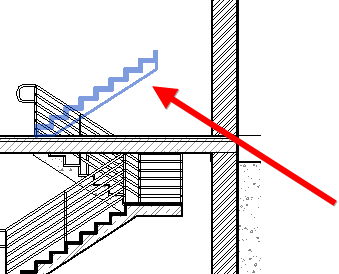

    <![CDATA[<strong>Autor:</strong> <a href="https://www.cadforum.cz/forum/member_profile.asp?PF=42590">Marfry</a><br /><strong>Předmět:</strong> 17246<br /><strong>Zasláno:</strong> 22.kvě.2013 v 09:54<br /><br />Dobrý den,<br>část schodiště se opravdu chová divně, ale podařilo se mi ji smazat přes "Správa" -&gt; "Dotaz" -&gt; "Upozornění", vyběrem upozornění "11" a následným zobrazením, kdy Revit ukáže tuto část schodiště v půdoryse a následně ji lze i smazat.<br><br>Marfry<br>]]>

    <![CDATA[<strong>Autor:</strong> <a href="https://www.cadforum.cz/forum/member_profile.asp?PF=270">PepaR</a><br /><strong>Předmět:</strong> 17246<br /><strong>Zasláno:</strong> 21.kvě.2013 v 22:26<br /><br />Dobrý den,<div><br></div><div>dostal se mi do rukou projekt z Revitu 2013, kde nelze zobrazit, odstranit, ani nijak upravit schodiště mezi 1.NP a 2.NP? Nesetkal jste se prosím někdo s podobným chováním?</div><div><img src="uploads/270/Revit_Odstraneni_schodiste.png" height="274" width="339" border="0" /><br></div><div>Přikládám odkaz na problémový <a href="https://dl.dropboxuserc&#111;ntent.com/u/19282707/Revit_RD_Odstraneni_schodiste.zip" target="_blank" rel="nofollow">soubor</a>.&nbsp;</div><div><br></div><div>Předem děkuji za případné rady</div>]]>
