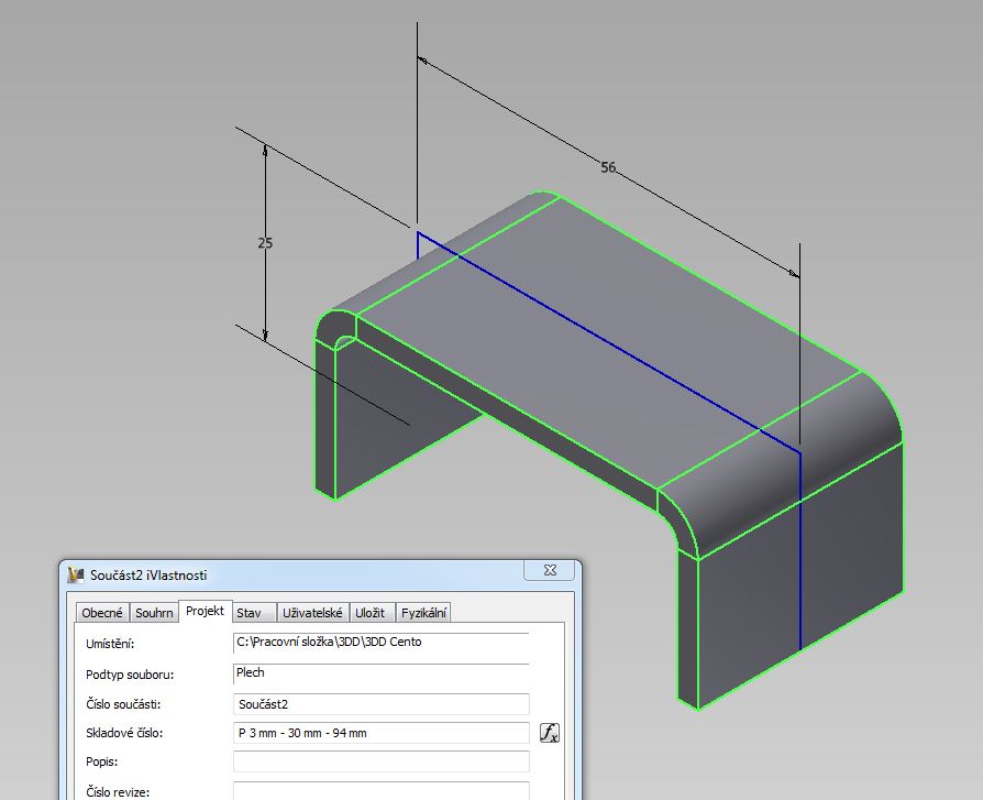

    <![CDATA[<strong>Autor:</strong> <a href="https://www.cadforum.cz/forum/member_profile.asp?PF=10604">maiklss</a><br /><strong>Předmět:</strong> 17254<br /><strong>Zasláno:</strong> 04.čer.2013 v 10:27<br /><br /><img src="uploads/10604/Výstřižek11.JPG" height="535" width="605" border="0" />< id="foxcub_translator_popup_win" style="visibility: ; width: 0px; height: 0px; border: 0px; padding: 0px;"><div><br></div><div>Míry 56+ 25+25 sečíst a pak &nbsp;odečíst odpočet dle počtu ohybů.</div>]]>

    <![CDATA[<strong>Autor:</strong> <a href="https://www.cadforum.cz/forum/member_profile.asp?PF=18210">Lestr</a><br /><strong>Předmět:</strong> 17254<br /><strong>Zasláno:</strong> 04.čer.2013 v 09:57<br /><br />Zdravím a děkuji všem za podněty.<br>maiklss : je pravda že mám nastavený stejný kfaktor pro všechny materiály bez rozdílu, a to je také jedna z chyb , jinak ohyb máme nastavený vždy dle tloušťky materiálu . Z čeho se odečítá zmiňovaný odpočet ? ze součtu délky x počet ohybů? <br><br>dusek : také bych neřešil 1,5mm rozdíl v rozvinu , ale ohyb nám dělá externí firma a zaslaný dxf je v některých případech dle nich špatný. V případě jednoho ohybu bych to také neřešil ,ale horší je když se ohýbá díl o několika ohybech, kde se právě ta chyba nasčítá jak správně uvádí MILKA<br><br>Navara : děkuji za odkaz na tabulku . výsledkem je že kfaktor je jak uvádíte knowhow firem a má na něj vliv více faktorů, které nelze vhodně "narvat" do jedné hodnoty.<br><br>Budu vycházet z nastavené hodnoty kfaktoru cadstudia , kdy je výsledný rozvin v uvedeném případě 95,336 mm<br><br>Ještě jednou všem velké díky <br>]]>

    <![CDATA[<strong>Autor:</strong> <a href="https://www.cadforum.cz/forum/member_profile.asp?PF=9996">Navara</a><br /><strong>Předmět:</strong> 17254<br /><strong>Zasláno:</strong> 23.kvě.2013 v 13:02<br /><br />Správné nastavení KFaktoru je vždycky KnowHow firmy. Pokud byste potřebovali zjistit potřebnou hodnotu KFaktoru tak, aby vám vyšla požadovaná délka rozvinu, je možné použít jednoduchou tabulku<div><span style='color: rgb31, 73, 125; font-family: "Calibri","sans-serif"; font-size: 11pt; mso-fareast-font-family: Calibri; mso-fareast-theme-font: minor-latin; mso-ansi-: CS; mso-fareast-: EN-US; mso-bidi-: AR-SA;'><a href="http://helpdesk.cadstudio.cz/helpdesk.html?id=F260" target="_blank"><u>http://helpdesk.cadstudio.cz/helpdesk.html?id=F260</u></a></span></div><div><span style='color: rgb31, 73, 125; font-family: "Calibri","sans-serif"; font-size: 11pt; mso-fareast-font-family: Calibri; mso-fareast-theme-font: minor-latin; mso-ansi-: CS; mso-fareast-: EN-US; mso-bidi-: AR-SA;'></span>&nbsp;</div>]]>

    <![CDATA[<strong>Autor:</strong> <a href="https://www.cadforum.cz/forum/member_profile.asp?PF=428">MILKA</a><br /><strong>Předmět:</strong> 17254<br /><strong>Zasláno:</strong> 23.kvě.2013 v 08:54<br /><br /><p sab="1054">K faktor ovlivňuje síla plechu,materiál,ohýbací nástroj,rádius,úhel a možná i počasí <img src="https://www.cadforum.cz/forum/smileys/smiley17.gif" height="17" width="17" border="0" alt="T&#111;ngue" title="T&#111;ngue" /></p><div sab="1056">Pokud chcete mít rozviny přesnější je vhodné zaměstnat dílnu a nechat si naohýbat obdelníkové vzorky</div><div sab="1056">(různé síly, používané materiály,rádiusy) a zpětně spočítat k faktor, k nějakému kompromisu dojdete... Pokud máte na výrobku více ohybů, tak se špatný k faktor pěkně nasčítá a dílna/zákazník Vám to dá hlasitě najevo. </div><div sab="1056">&nbsp;</div>]]>

    <![CDATA[<strong>Autor:</strong> <a href="https://www.cadforum.cz/forum/member_profile.asp?PF=28496">dusek</a><br /><strong>Předmět:</strong> 17254<br /><strong>Zasláno:</strong> 23.kvě.2013 v 08:31<br /><br />Dobrý den,<br><br>použiju-li výchozí nastavení, tak mám rozvin 95,57. Nezadal jste ale velikost rádiusu, proto se to může lišit.<br><br>Myslím, že přesný k faktor nevypočítáte. Pokud potřebujete mít přesné rozměry, tak bude nejspíš nejlepší metoda pokus/omyl - vytvořit model, vyrobit, změřit, upravit model, vyrobit ... . Až z toho si můžete zjistit, resp. vypočítat přesnější k faktor pro daný ohraňovák. Jak píšete, vliv na to má více věcí, typ materiálu, typ ohraňováku, velikost rádiusu. Nevím jak moc přesné to potřebujete, ale u nas se 1,5 mm na rozvin neřeší. <img src="https://www.cadforum.cz/forum/smileys/smiley1.gif" border="0" alt="Smile" title="Smile" /><br>]]>

    <![CDATA[<strong>Autor:</strong> <a href="https://www.cadforum.cz/forum/member_profile.asp?PF=6128">hoboj</a><br /><strong>Předmět:</strong> 17254<br /><strong>Zasláno:</strong> 23.kvě.2013 v 08:30<br /><br />Dobrý den,<div>záleží, jak se do Kfactoru vyjádří ohyb (rádius) dané součásti, potom je možný rozdíl u délky rozvinu. Jestli se bere v potaz nějaká deformaci při ohraňování či jinému technologickému postupu.&nbsp;</div><div><br></div><div>Zde ukáži 3 rozdílné výsledky. Jedná se o křivku rozvinu, která je u všech trošku jiná v určitém bodě -&gt; to potom ukazuje na rozdílné výsledky....</div><div><br></div><div>BendCompensation = 94,488 mm</div><div>Default = 95,572 mm</div><div>moje nastavení = 95,336 mm&nbsp;</div>]]>

    <![CDATA[<strong>Autor:</strong> <a href="https://www.cadforum.cz/forum/member_profile.asp?PF=10604">maiklss</a><br /><strong>Předmět:</strong> 17254<br /><strong>Zasláno:</strong> 23.kvě.2013 v 08:25<br /><br /> Dobrý &nbsp;den&nbsp;&lt; id="foxcub_translator_popup_win" style="visibility: ; width: 0px; height: 0px; border: 0px; padding: 0px;"&gt;<div><br></div><div>a jaký &nbsp;materiál &nbsp;ohýbáte?? Pokud ohýbáte tak &nbsp;se odpočty mění a &nbsp;hraje roli &nbsp;jak materiál &nbsp;tak &nbsp;i &nbsp;ohýbací lišty.</div><div><br></div><div>Příklad :</div><div>&nbsp; plech &nbsp;tl 3mm s ohybovým rádiusem R3</div><div><br></div><div>materiál -11 375 = odpočet 5,5mm&nbsp;</div><div>&nbsp; &nbsp; &nbsp; &nbsp; &nbsp; &nbsp; &nbsp; -AlMg3 &nbsp;=odpočet 5,3mm</div><div>&nbsp; &nbsp; &nbsp; &nbsp; &nbsp; &nbsp; &nbsp;-17 240 =odpočet 5,9mm</div><div><br></div><div>Máme &nbsp;tady &nbsp;i líštu &nbsp;kde je odpočet 5,1mm na ohyb u materiálu 17 240</div><div>Tyto &nbsp;odpočty máme vyzkoušené &nbsp;a odladěné na dílně</div><div><br></div><div>Jinak v inventoru mi &nbsp;vyšel rozvin &nbsp;95,572 mm</div><br>< id="foxcub_translator_popup_win" style="visibility: ; width: 0px; height: 0px; border: 0px; padding: 0px;"><span style="font-size:10px"><br /><br />Upravil maiklss - 23.kvě.2013 v 08:29</span>]]>

    <![CDATA[<strong>Autor:</strong> <a href="https://www.cadforum.cz/forum/member_profile.asp?PF=18210">Lestr</a><br /><strong>Předmět:</strong> 17254<br /><strong>Zasláno:</strong> 23.kvě.2013 v 07:58<br /><br />Zdravím a vznáším dotaz.<br>Jde mi o správnou délku rozvinu plechu naohýbaného např. dle vzoru.<br>Dlouho se u nás nevyskytla žádna chyba a nyní technologie přišla s názorem že jejich vypočtený rozvin nesouhlasí s délkou rozvinu jakou my uvádíme na výkrese a jakou máme nastavenou v kfaktoru výpočtu rozvinu.<br>Výsledkem je, že dxf zaslané na výpalek po ohnutí dle našeho výkresu pak "nesedí"<br>Přitom jak jsem již psal nebyly dosud žádné problémy, desetiny milimetrů stejně v ohybu nerozhodují.<br><br>Proto se ptám jaký Vám vychází rozvin plechu z 3 materiálu a ohnutí dle vzoru - 25x56x25 a šířky 30mm<br>Nám Inventor ukáže hodnotu 94mm , po nastavení kfaktoru dle CadStudia je to 95,336mm a naše technologie vypočítala 94,564 mm. <br><br>Nejsem kdovíjaký perfekcionista ale chtěl bych to mít nějak nastavené tak aby to bylo správně pro všechny. Zaráží mě rozdíl 94 a 95,336 kdy už to je pomalu 1,5mm v délce rozvinu. Chápu že jde taky asi oto na čem a kdo to ohýbá , jaký je ohraňovák a ty přírpavky na to ale ..........<br><br>Za každý příspěvek do diskuze děkuji.<br><br><img src="uploads/18210/Rozvin.JPG" height="727" width="894" border="0" />]]>
