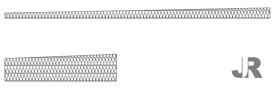

   <title><![CDATA[kosoúhlé protažení : Dobr&#253; dopoledne,p&#345;ikl&#225;d&#225;m i doty&#269;n&#253;...]]></title>
   <link>https://www.cadforum.cz/forum/forum_posts.asp?TID=17264&amp;PID=78633&amp;title=kosouhle-protazeni#78633</link>
   <description>
    <![CDATA[<strong>Autor:</strong> <a href="https://www.cadforum.cz/forum/member_profile.asp?PF=270">PepaR</a><br /><strong>Předmět:</strong> 17264<br /><strong>Zasláno:</strong> 04.čer.2013 v 09:33<br /><br />Dobrý dopoledne,<div><br></div><div>přikládám i dotyčný blok se šrafou, pro ukázku možného řešení.</div><div><a href="uploads/270/JR_DB_Spadovy_klin_TI.dwg" target="_blank" rel="nofollow">uploads/270/JR_DB_Spadovy_klin_TI.dwg</a><br></div>]]>
   </description>
   <pubDate>Tue, 04 Jun 2013 09:33:04 +0000</pubDate>
   <guid isPermaLink="true">https://www.cadforum.cz/forum/forum_posts.asp?TID=17264&amp;PID=78633&amp;title=kosouhle-protazeni#78633</guid>
  </item> 

   <title><![CDATA[kosoúhlé protažení : Dobr&#253; den,to aby se protahovala...]]></title>
   <link>https://www.cadforum.cz/forum/forum_posts.asp?TID=17264&amp;PID=78588&amp;title=kosouhle-protazeni#78588</link>
   <description>
    <![CDATA[<strong>Autor:</strong> <a href="https://www.cadforum.cz/forum/member_profile.asp?PF=270">PepaR</a><br /><strong>Předmět:</strong> 17264<br /><strong>Zasláno:</strong> 31.kvě.2013 v 13:02<br /><br />Dobrý den,<div><br></div><div>to aby se protahovala zároveň se stranou úsečka, jde udělat tak, že ji přidáte do skupiny protahovaných objektu u akce protažení. Nicméně dle mého to stejně nevyřeší Váš problém, neboť Vy potřebujete, aby se blok choval následovně:</div><div><img src="uploads/270/JR_DB_Spadovy_klin_TI_w.png" height="311" width="944" border="0" /><br></div><div>Je to tak?</div>]]>
   </description>
   <pubDate>Fri, 31 May 2013 13:02:56 +0000</pubDate>
   <guid isPermaLink="true">https://www.cadforum.cz/forum/forum_posts.asp?TID=17264&amp;PID=78588&amp;title=kosouhle-protazeni#78588</guid>
  </item> 

   <title><![CDATA[kosoúhlé protažení :  Dobr&#253; den, velice d&#237;k za typ...]]></title>
   <link>https://www.cadforum.cz/forum/forum_posts.asp?TID=17264&amp;PID=78581&amp;title=kosouhle-protazeni#78581</link>
   <description>
    <![CDATA[<strong>Autor:</strong> <a href="https://www.cadforum.cz/forum/member_profile.asp?PF=7993">sorbík</a><br /><strong>Předmět:</strong> 17264<br /><strong>Zasláno:</strong> 31.kvě.2013 v 09:17<br /><br />Dobrý den, <div>velice dík za typ - hodně jste mi posunul náhled na další možnosti dynamických bloků...</div><div>přes ty parametry je to moc hezké řešení.</div><div>Jen jsem měl na mysli, zda-li by se i s tou protahovanou stranou lichoběžníka neprotahovala současně ta čára(polyline) ve v jeho střednici. Vím, že tu čáru nejde rozbít pomocí EXplode,ale kdybych ji třebas udělal jako blok z jednotlivých těch segmentů, tak by se třebas potom protahovat dala, ale bylo by to asu nadmíru komplikované!!!</div><div>-Možná by to šlo vyplnit asociativní šrafou v nejhorším případě.</div><div>&nbsp;</div><div>díky Urbánek</div><div>&nbsp;</div><div><a href="uploads/7993/spádový_klín_s_čároupolylinou_značení_tepelné_izolace.dwg" target="_blank" rel="nofollow">uploads/7993/spádový_klín_s_čároupolylinou_značení_tepelné_izolace.dwg</a></div>]]>
   </description>
   <pubDate>Fri, 31 May 2013 09:17:34 +0000</pubDate>
   <guid isPermaLink="true">https://www.cadforum.cz/forum/forum_posts.asp?TID=17264&amp;PID=78581&amp;title=kosouhle-protazeni#78581</guid>
  </item> 

   <title><![CDATA[kosoúhlé protažení : Dobr&#233; poledne,tak mi to nedalo...]]></title>
   <link>https://www.cadforum.cz/forum/forum_posts.asp?TID=17264&amp;PID=78479&amp;title=kosouhle-protazeni#78479</link>
   <description>
    <![CDATA[<strong>Autor:</strong> <a href="https://www.cadforum.cz/forum/member_profile.asp?PF=270">PepaR</a><br /><strong>Předmět:</strong> 17264<br /><strong>Zasláno:</strong> 26.kvě.2013 v 12:36<br /><br />Dobré poledne,<div><br></div><div>tak mi to nedalo a přikládám možné řešení.</div><div><a href="uploads/270/JR_DB_Spadovy_klin.dwg" target="_blank" rel="nofollow">uploads/270/JR_DB_Spadovy_klin.dwg</a><br></div><span style="font-size:10px"><br /><br />Upravil PepaR - 26.kvě.2013 v 12:45</span>]]>
   </description>
   <pubDate>Sun, 26 May 2013 12:36:36 +0000</pubDate>
   <guid isPermaLink="true">https://www.cadforum.cz/forum/forum_posts.asp?TID=17264&amp;PID=78479&amp;title=kosouhle-protazeni#78479</guid>
  </item> 

   <title><![CDATA[kosoúhlé protažení : Dobr&#253; den,to co po&#382;adujete pravd&#283;podobn&#283;...]]></title>
   <link>https://www.cadforum.cz/forum/forum_posts.asp?TID=17264&amp;PID=78477&amp;title=kosouhle-protazeni#78477</link>
   <description>
    <![CDATA[<strong>Autor:</strong> <a href="https://www.cadforum.cz/forum/member_profile.asp?PF=270">PepaR</a><br /><strong>Předmět:</strong> 17264<br /><strong>Zasláno:</strong> 24.kvě.2013 v 21:49<br /><br />Dobrý den,<div><br></div><div>to co požadujete pravděpodobně půjde udělat pomocí kombinace geometrických, rozměrových vazeb a parametrů, kdy můžete určit závislost délky a výšek bočních stran klínu (lichoběžníku).</div><div><br></div><div>Pro kosoúhlé protažení je nutné použít polární parametr.</div><span style="font-size:10px"><br /><br />Upravil PepaR - 27.kvě.2013 v 16:48</span>]]>
   </description>
   <pubDate>Fri, 24 May 2013 21:49:20 +0000</pubDate>
   <guid isPermaLink="true">https://www.cadforum.cz/forum/forum_posts.asp?TID=17264&amp;PID=78477&amp;title=kosouhle-protazeni#78477</guid>
  </item> 
  <item>
   <title><![CDATA[kosoúhlé protažení :  Hojte :p&#345;em&#253;&#353;l&#237;m nad t&#237;m, zda-li...]]></title>
   <link>https://www.cadforum.cz/forum/forum_posts.asp?TID=17264&amp;PID=78476&amp;title=kosouhle-protazeni#78476</link>
   <description>
    <![CDATA[<strong>Autor:</strong> <a href="https://www.cadforum.cz/forum/member_profile.asp?PF=7993">sorbík</a><br /><strong>Předmět:</strong> 17264<br /><strong>Zasláno:</strong> 24.kvě.2013 v 19:50<br /><br />Hojte :<div>přemýšlím nad tím, zda-li existuje nějaká "akce" u dynamických bloků podobná protažení, ale aby mi to blok (objekt) protahovalo kosoúhle....? </div><div>Tzn. když mám třebas obyčejný čtverec tak jsem&nbsp;schopen ho protažením přeměnit&nbsp;(protáhnout) v obdélník, ale již nejsem schopen protahovat třebas jen jeden jeho vrchol...přičemž ten druhý vrchol (té stejné strany) by stál - tak aby mi z toho např. vzniknul&nbsp;pravouhlý lichoběžník.</div><div>uvádím to na primitivním příkladu, protože vrchol čtverce takhle můžu protáhnout aniž by to byl blok!-to vím.</div><div>Ale šlo mi třebas o vytvoření tepelné izolace ploché střechy, tzn. spádový trojúhelníkový klín:je to taková ta serpentinová čára: chtěl jsem vytvořit blok s její konstantní tloušťkou a pak jen "vzít za jeden roh"a protáhnout ho aby mi vzniknul požadovaný sklon....tak aby byla jedna strana více protáhlá (deformovanější) než ta druhá.</div><div>&nbsp;</div><div>vpodstatě obdoba nastavení počáteční a koncové tloušťky u polyline. (akorát, že u těch serpentinových čar a zig-zag čar to nastavit nejde...)</div><div>&nbsp;</div><div>díky za tipy</div><div>&nbsp;</div><div>Petr&nbsp;</div><div>&nbsp;</div><div>&nbsp;</div>]]>
   </description>
   <pubDate>Fri, 24 May 2013 19:50:26 +0000</pubDate>
   <guid isPermaLink="true">https://www.cadforum.cz/forum/forum_posts.asp?TID=17264&amp;PID=78476&amp;title=kosouhle-protazeni#78476</guid>
  </item> 
