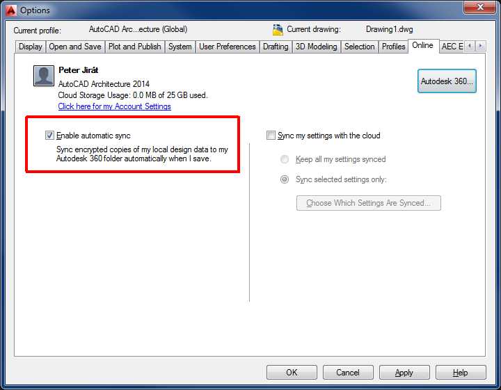

    <![CDATA[<strong>Autor:</strong> <a href="https://www.cadforum.cz/forum/member_profile.asp?PF=13440">Stáhalík</a><br /><strong>Předmět:</strong> 17269<br /><strong>Zasláno:</strong> 27.kvě.2013 v 16:47<br /><br />U AutoCADu LT jsem to už jednou vypínal. Vypnuté to pak zůstalo a nikam to už soubory nesynchronizuje. Když nějaký soubor potřebuju na cesty, pošlu ho na cloud pomocí UložJako.]]>

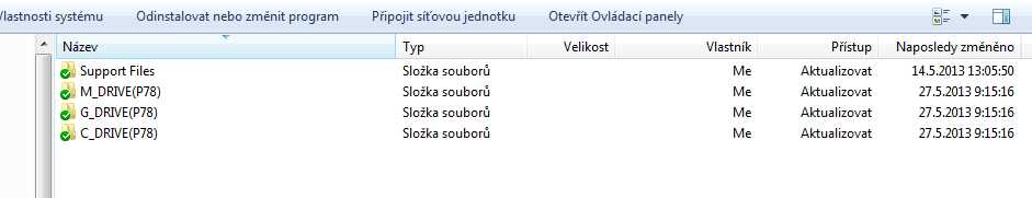

    <![CDATA[<strong>Autor:</strong> <a href="https://www.cadforum.cz/forum/member_profile.asp?PF=74">Peter Jirat</a><br /><strong>Předmět:</strong> 17269<br /><strong>Zasláno:</strong> 27.kvě.2013 v 13:24<br /><br />Takto to vypadá na lokálním PC:<div><br></div><div><div><img src="uploads/74/360.jpg" height="181" width="941" border="0" /><br></div><div>M,G, jsou síťové disky, na které jsem šel ze svého pc P78. Nitrous (?) nepoužívám, nebo o tom už nevím. Jsou to všechno soubory, na kterých jsem minulý týden pracoval. Určitě jsem nic ručně do cloudu neukládal, je tam min 20 souborů - to by se mi ani nechtělo.</div><div>Předpokládám, že tu automatickou synchronizaci dělá ten červený obdélník:</div><div><img src="uploads/74/360_2.jpg" height="561" width="720" border="0" /><br></div><div><br></div></div><div>to by asi chtělo mít spíše defaultně vypnuté, určitě jsem ho nezapínal. Vypnu a zkusím nějaký soubor otevřít a uložit.</div>]]>

    <![CDATA[<strong>Autor:</strong> <a href="https://www.cadforum.cz/forum/member_profile.asp?PF=9">Vladimír Michl</a><br /><strong>Předmět:</strong> 17269<br /><strong>Zasláno:</strong> 27.kvě.2013 v 12:46<br /><br />Tuto složku myslím prvně vytvářela Labs aplikace "Project Nitrous". Máte tam i nějaké aktuální soubory? Podívejte se do "Podrobnosti o složce > Poslední aktivity" (kontextové menu) kdy a jak složka vznikla.<div> </div><div>Synchronizace na cloud jinak probíhá jen pokud ji máte zapnutou v nastavení dané CAD aplikace, nebo pokud ručně nakopírujete soubor do lokální cache složky Autodesk 360, nebo pokud explicitně ručně uložíte soubor "do cloudu".</div>]]>
