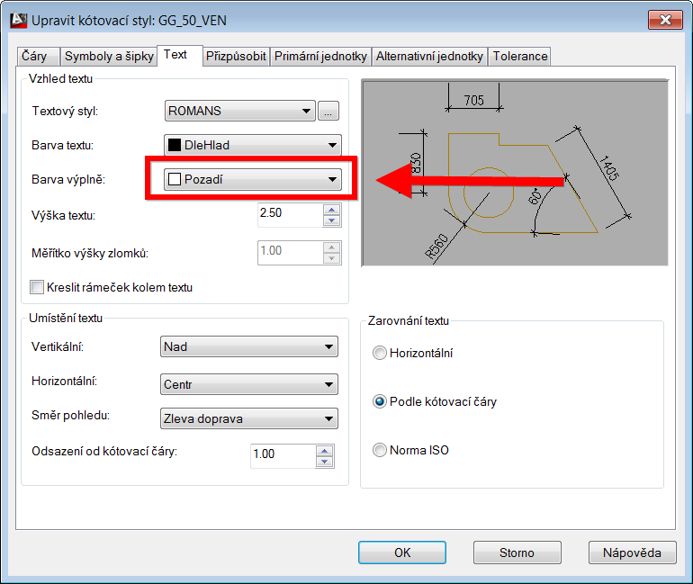

    <![CDATA[<strong>Autor:</strong> <a href="https://www.cadforum.cz/forum/member_profile.asp?PF=270">PepaR</a><br /><strong>Předmět:</strong> 17277<br /><strong>Zasláno:</strong> 28.kvě.2013 v 12:11<br /><br />Dobrý den,<div><br></div><div>je nutno změnit nastavení kótovacího stylu na záložce <b>Text </b>- <b>Barva výplně</b> na hodnotu <b>Pozadí</b>, viz obrázek.</div><div><img src="uploads/270/ACAD_Koty_Pozadi.png" height="649" width="770" border="0" /></div><div>P. S.: Nezapomeňte pak prosím, že je nutno pak umístit takto vytvořenou kótu, při překrývajících se objektech, úplně nahoru (&#091;CMD&#093;POŘADÍ&#091;/CMD&#093; <em>(_DRAWORDER)</em>).</div>]]>

    <![CDATA[<strong>Autor:</strong> <a href="https://www.cadforum.cz/forum/member_profile.asp?PF=7276">freem1</a><br /><strong>Předmět:</strong> 17277<br /><strong>Zasláno:</strong> 28.kvě.2013 v 10:38<br /><br />Dobry den.<br>Prosim Vas, ako nastavam a kde, ked chcem pouzivat take koty, ktore ked prechadzaju ciarami, atd., tak aby som videl tu kotu nad ciarou a ciara nebude vidno?<br>Dakujem Vam.<br><a href="http://imgupload.sk/viewer.php?file=3tm5e9y3f3kkfihq6c6g.jpg" target="_blank" rel="nofollow"><img src="http://imgupload.sk/images/3/t/3tm5e9y3f3kkfihq6c6g_thumb.jpg" border="0" /></a><br>]]>
