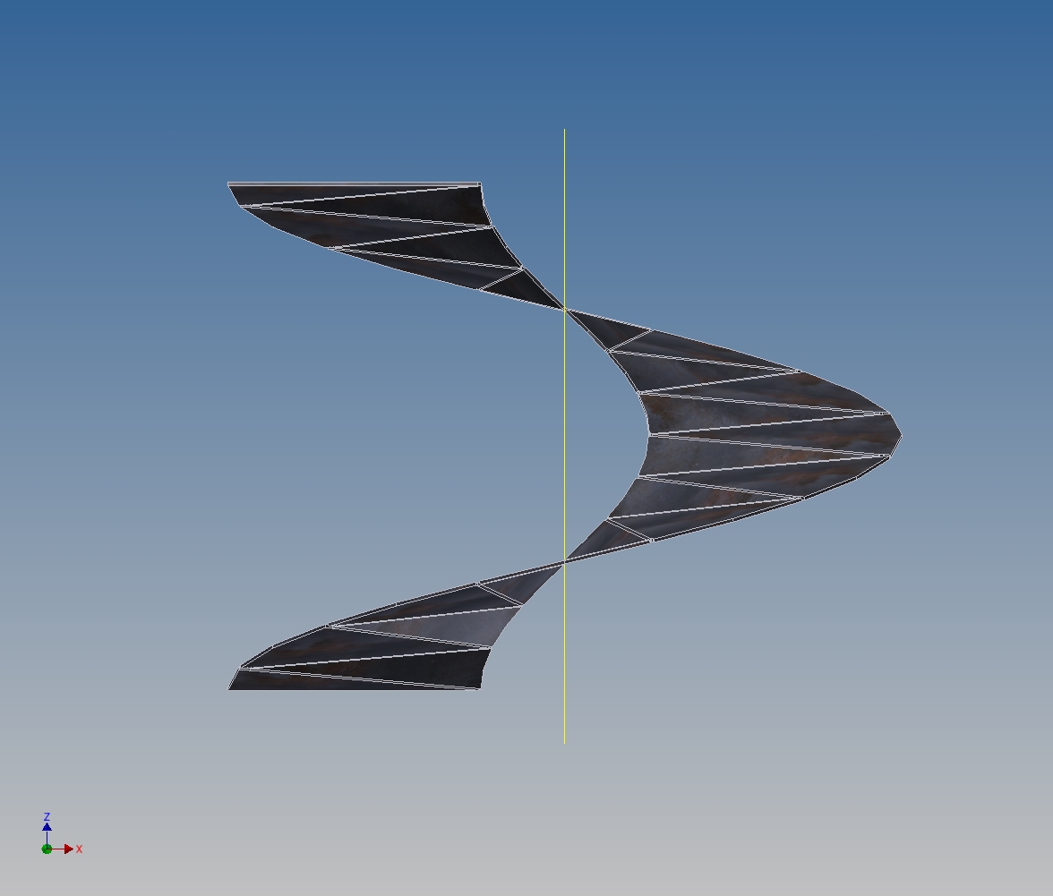

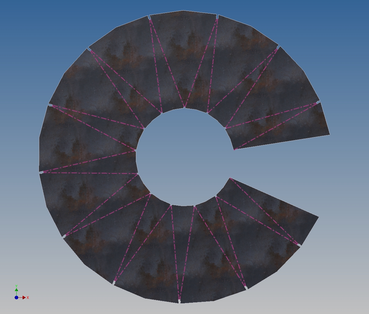

  <item>
   <title><![CDATA[kotování :  V principu jde o to, slo&#382;it...]]></title>
   <link>https://www.cadforum.cz/forum/forum_posts.asp?TID=17324&amp;PID=78741&amp;title=kotovani#78741</link>
   <description>
    <![CDATA[<strong>Autor:</strong> <a href="https://www.cadforum.cz/forum/member_profile.asp?PF=71">Pavel Žáček</a><br /><strong>Předmět:</strong> 17324<br /><strong>Zasláno:</strong> 06.čer.2013 v 12:56<br /><br />V principu jde o to, složit jakoukoliv plochu, kterou chcete rozvinout, z menších rovinných plošek, mezi nimiž jsou ohyby. Takže tahle šnekovice se skládá z několika trojúhelníkových ploch. S nimi už si pak inventor poradí. Jak podrobně chcete rozvin udělat záleží jen na Vás a na tom jak dlouho vydržíte klikat.<div></div>Zkráceně popíšu postup:<div>1. Vytvořil jsem si plochu ve tvaru spirály&nbsp;tak, že tvořící profil byl úsečka.</div><div>2. Vytvořil jsem si pole ploch, které protínaly osu spirály a svíraly spolu úhel 15 stupňů. Těch 15st rozhodně není podmínka, klidně si můžete udělat hrubší nebo jemnější dělení. Pomocí těchto ploch jsem spirálu rozdělil na menší stejné kousky.</div><div>3. Vytvořil jsem 3D náčrt jak je vidět na přiloženém obrázku. Tím jsem vytvořil trojúhelníky, ze kterých se daly dělat rovinné plochy.</div><div>4. Pro každý trojúhelník jsem vytvořil hraniční záplatu, čímž mi vznikly rovinné plošky.</div><div>5. Na každou hraniční záplatu jsem vytvořil náčrt promítnutím jejího obrysu.</div><div>6. Z každého takového náčrtu jsem následně vytvořil plochu plechu. Inventor mezi nimi automaticky navkládal ohyby a pak už jsem jen kliknul na vytvoření rozvinu.</div><div><img src="uploads/71/snekovice_3D_náčrt.jpg" height="593" width="780" border="0" /></div>]]>

  <item>
   <title><![CDATA[kotování :  Tak&#382;e plechov&#253; z&#225;vit &#353;neku,...]]></title>
   <link>https://www.cadforum.cz/forum/forum_posts.asp?TID=17324&amp;PID=78737&amp;title=kotovani#78737</link>
   <description>
    <![CDATA[<strong>Autor:</strong> <a href="https://www.cadforum.cz/forum/member_profile.asp?PF=71">Pavel Žáček</a><br /><strong>Předmět:</strong> 17324<br /><strong>Zasláno:</strong> 06.čer.2013 v 11:50<br /><br />Takže plechový závit šneku, který jde rozvinout, je v katalogu bloků v sekci plechy. Je ve formátu 2012, takže původnímu tazateli asi nepomůže, ale mohl by být prospěšný aspoň jiným.]]>
   </description>
   <pubDate>Thu, 06 Jun 2013 11:50:36 +0000</pubDate>
   <guid isPermaLink="true">https://www.cadforum.cz/forum/forum_posts.asp?TID=17324&amp;PID=78737&amp;title=kotovani#78737</guid>
  </item> 

  <item>
   <title><![CDATA[kotování :   ]]></title>
   <link>https://www.cadforum.cz/forum/forum_posts.asp?TID=17324&amp;PID=78732&amp;title=kotovani#78732</link>
   <description>
    <![CDATA[<strong>Autor:</strong> <a href="https://www.cadforum.cz/forum/member_profile.asp?PF=71">Pavel Žáček</a><br /><strong>Předmět:</strong> 17324<br /><strong>Zasláno:</strong> 06.čer.2013 v 11:38<br /><br /><img src="uploads/71/snekovnice_rozvin.jpg" height="1001" width="1176" border="0" />]]>
   </description>
   <pubDate>Thu, 06 Jun 2013 11:38:17 +0000</pubDate>
   <guid isPermaLink="true">https://www.cadforum.cz/forum/forum_posts.asp?TID=17324&amp;PID=78732&amp;title=kotovani#78732</guid>
  </item> 

   <title><![CDATA[kotování :  I v Inventoru jde vytvo&#345;it z&#225;vit...]]></title>
   <link>https://www.cadforum.cz/forum/forum_posts.asp?TID=17324&amp;PID=78731&amp;title=kotovani#78731</link>
   <description>
    <![CDATA[<strong>Autor:</strong> <a href="https://www.cadforum.cz/forum/member_profile.asp?PF=71">Pavel Žáček</a><br /><strong>Předmět:</strong> 17324<br /><strong>Zasláno:</strong> 06.čer.2013 v 11:34<br /><br />I v Inventoru jde vytvořit závit šneku tak, aby šel rozvinout. Nahrál bych sem i soubor ipt, ale vyšel mi větší než 1MB, tak mě to s ním nechce pustit.<div>&nbsp;</div><div><img src="uploads/71/snekovnice.jpg" height="1001" width="1176" border="0" /></div>]]>
   </description>
   <pubDate>Thu, 06 Jun 2013 11:34:25 +0000</pubDate>
   <guid isPermaLink="true">https://www.cadforum.cz/forum/forum_posts.asp?TID=17324&amp;PID=78731&amp;title=kotovani#78731</guid>
  </item> 
