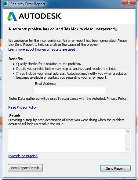

    <![CDATA[<strong>Autor:</strong> <a href="https://www.cadforum.cz/forum/member_profile.asp?PF=50229">snowNN</a><br /><strong>Předmět:</strong> 17332<br /><strong>Zasláno:</strong> 08.čer.2013 v 18:23<br /><br />Sériové číslo se mi v příkazovém řádku ukazuje.. Už jsem to četl předtím...]]>

    <![CDATA[<strong>Autor:</strong> <a href="https://www.cadforum.cz/forum/member_profile.asp?PF=9">Vladimír Michl</a><br /><strong>Předmět:</strong> 17332<br /><strong>Zasláno:</strong> 07.čer.2013 v 14:53<br /><br />Ještě jedna možná (trochu nečekaná) příčina:<DIV><a href="http://www.cadforum.cz/cadforum/havarie-aplikace-rady-2014-pri-autorizaci-licence-tip9278">http://www.cadforum.cz/cadforum/havarie-aplikace-rady-2014-pri-autorizaci-licence-tip9278</A></DIV><DIV>&nbsp;</DIV>]]>

    <![CDATA[<strong>Autor:</strong> <a href="https://www.cadforum.cz/forum/member_profile.asp?PF=50229">snowNN</a><br /><strong>Předmět:</strong> 17332<br /><strong>Zasláno:</strong> 06.čer.2013 v 21:35<br /><br />A objeví se to před aktivací :/ Jednou se mi podařilo dostat se k aktivaci, ale po ní se to vyplo a při znovuspuštění to zase nejelo...]]>

    <![CDATA[<strong>Autor:</strong> <a href="https://www.cadforum.cz/forum/member_profile.asp?PF=50229">snowNN</a><br /><strong>Předmět:</strong> 17332<br /><strong>Zasláno:</strong> 06.čer.2013 v 17:00<br /><br />Ovladače grafiky jsou nejnovější, zkoušel sem i starší verzi těch ovladačů. Nic. Aktualizace mám všechny nainstalované. O víkendu zkusím reinstal celého PC a uvidíme.]]>

    <![CDATA[<strong>Autor:</strong> <a href="https://www.cadforum.cz/forum/member_profile.asp?PF=9">Vladimír Michl</a><br /><strong>Předmět:</strong> 17332<br /><strong>Zasláno:</strong> 06.čer.2013 v 15:30<br /><br />Ta grafická karta sice není podporována v 3ds Max, ale zkuste aktualizovat její driver (ve Windows) - je dost pravděpodobné, že t padá kvůli grafice. Viz:<DIV><a href="http://goo.gl/umLZ8" target="_blank" rel="nofollow">http://goo.gl/umLZ8</A></DIV><DIV>&nbsp;</DIV><DIV>Objeví se to před aktivačním/licenčním dialogem nebo až po něm? Příčin ale může být více - antivir, chyba RAM, .NET, porušený .INI, plugin modul, apod.</DIV>]]>

    <![CDATA[<strong>Autor:</strong> <a href="https://www.cadforum.cz/forum/member_profile.asp?PF=50229">snowNN</a><br /><strong>Předmět:</strong> 17332<br /><strong>Zasláno:</strong> 06.čer.2013 v 15:10<br /><br />Zdravím,<div>mám takový trochu větší problém s 3DS max. Při spouštění 3ds max, jak 2013, tak 2014 mi to hodí pokaždé ten stejný crash report. Jsem opravdu bezradnej, reinstall, čištění registrů, zaktualizování všech ovladačů nic nepomohlo.</div><div><br></div><div>Windows 7 64bit Ultimate</div><div>nVidia GeForce GT 635M</div><div>Intel Core i3 2.30 GHZ</div><div><img src="uploads/50229/maxerror.jpg" height="590" width="452" border="0" /><br></div><div><br></div><div>BTW: Brácha to rozjel na svém ntb normálně, ani tak jsme nepřišli na to, čím to může být.</div><div>Budu rád za každou radu.&nbsp;</div>]]>
