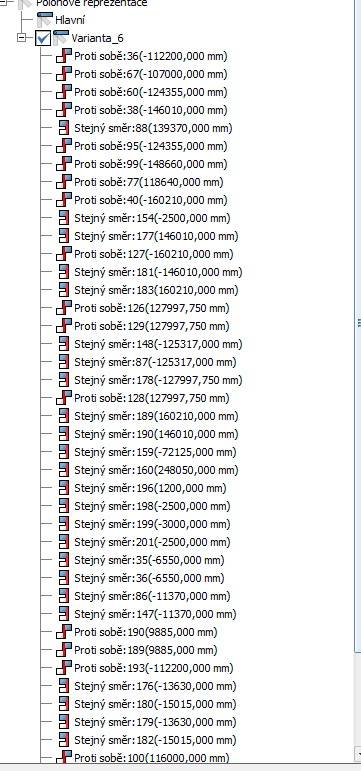

  <item>
   <title><![CDATA[Polohová reprezentace - převzetí vazeb :  Dobr&#253; den, je to p&#345;ibli&#382;n&#283;...]]></title>
   <link>https://www.cadforum.cz/forum/forum_posts.asp?TID=17342&amp;PID=78795&amp;title=polohova-reprezentace-prevzeti-vazeb#78795</link>
   <description>
    <![CDATA[<strong>Autor:</strong> <a href="https://www.cadforum.cz/forum/member_profile.asp?PF=26140">PopelkaM</a><br /><strong>Předmět:</strong> 17342<br /><strong>Zasláno:</strong> 10.čer.2013 v 12:09<br /><br /><DIV>&nbsp;</DIV><DIV>Dobrý den,</DIV><DIV>je to přibližně rok co jsem to na fóru taky&nbsp; řešil ......... ale nevyřešil.</DIV><DIV>&nbsp;</DIV><DIV>Viz. původní text.</DIV><DIV>&nbsp;</DIV><DIV>pracuji na modelu svař. přípravku do kterého je vloženo 6 délkových variant podvozků. <BR>Mám vytvořeno 6 úrovní detailů a zobrazuji vždy pouze jednu délku podvozku.<BR>Na přípravku jsou 3 pohyblivé desky se založením které se posunují v závislosti na délk. <BR>variantách podvozků (3 polohové reprezentace).</DIV><P>Pokud ale pracuji na některé délk. variantě a&nbsp; sestavu uložím ,tak polohová reprezentace <BR>“skočí “ do pozice Hlavní.Polohy desek se pohnou ze svých pozic.</P><P>V polohové reprezentaci jsou omezené možnosti editace.<BR>Já bych ale potřeboval aby zůstaly ve svých příslušných pozicích a mohl jsem sestavu plně editovat.</P><P>V obdobném zařízení jsem to řešil tak , že každá pohyblivá deska měla tolik vazeb (které řídí pohyb desky)<BR>kolik je délk. variant podvozků.<BR>Při editaci určité varianty byla aktivní vždy jen jedna vazba na pohyb desky a ostatní byli vypnuty.<BR>Pokud je v modelu přípravku 6 délkových variant podvozků a 3 pohyblivé desky tak je to docela “mazec “.</P><P>Pokud chci uložit sestavu svař. přípr.v určité délkové variantě podvozku do *.<ACR&#079;NYM =term title="Slovník:&amp;#10;Design Web at™ je komprimovaný át souborů pro elektr&#111;nické publikování 2D a 3D návrhových dat. Umožňuje chránit datový obsah, pracovat s hladinami, pohledy, měřítkem, vlastnostmi CAD objektů. Podporuje publikování více listů i typů souborů v jednom DWF balíčku.">dwf</ACR&#079;NYM> tak mi polohová <BR>reprezentace skočí do polohy hlavní - přestavitelná zakládání se posunou ze své správné pozice.</P><DIV>V <ACR&#079;NYM =term title="Slovník:&amp;#10;Design Web at™ je komprimovaný át souborů pro elektr&#111;nické publikování 2D a 3D návrhových dat. Umožňuje chránit datový obsah, pracovat s hladinami, pohledy, měřítkem, vlastnostmi CAD objektů. Podporuje publikování více listů i typů souborů v jednom DWF balíčku.">dwf</ACR&#079;NYM> souboru je založení podvozku ve svař. přípr. špatně...</DIV><DIV><BR>Neřešil jste někdo&nbsp; podobnou záležitost?</DIV><P>Děkuji Popelka<BR></P>]]>
   </description>
   <pubDate>Mon, 10 Jun 2013 12:09:27 +0000</pubDate>
   <guid isPermaLink="true">https://www.cadforum.cz/forum/forum_posts.asp?TID=17342&amp;PID=78795&amp;title=polohova-reprezentace-prevzeti-vazeb#78795</guid>
  </item> 
  <item>
   <title><![CDATA[Polohová reprezentace - převzetí vazeb :  Dobr&#253; den v&#353;em,m&#225;m sice tu&#353;en&#237;,...]]></title>
   <link>https://www.cadforum.cz/forum/forum_posts.asp?TID=17342&amp;PID=78794&amp;title=polohova-reprezentace-prevzeti-vazeb#78794</link>
   <description>
    <![CDATA[<strong>Autor:</strong> <a href="https://www.cadforum.cz/forum/member_profile.asp?PF=14517">rychetsky</a><br /><strong>Předmět:</strong> 17342<br /><strong>Zasláno:</strong> 10.čer.2013 v 11:40<br /><br />Dobrý den všem,<div>mám sice tušení, že to nejde, ale za dotaz nic nedám.</div><div>Mám polohovou reprezentaci a vadí mi to neustálé přepínání do "Hlavní" při každém umístění nového dílu nebo uložení.</div><div>Chtěl bych nějak docílit toho, aby se mi upravené vazby z polohové reprezentace zkopírovali do té hlavní, abych tu polohou variantní reprezentaci mohl smazat.</div><div>Jediné řešení je neustále přepínat mezi hlavní a variantou a ručně všechny vazby přepsat. To se mi ovšem při rozsahu mé sestavy moc dělat nechce. Nezná někdo nějaký fígl?</div><div><img src="uploads/14517/repre.PNG" height="771" width="361" border="0" /></div>]]>
   </description>
   <pubDate>Mon, 10 Jun 2013 11:40:27 +0000</pubDate>
   <guid isPermaLink="true">https://www.cadforum.cz/forum/forum_posts.asp?TID=17342&amp;PID=78794&amp;title=polohova-reprezentace-prevzeti-vazeb#78794</guid>
  </item> 
