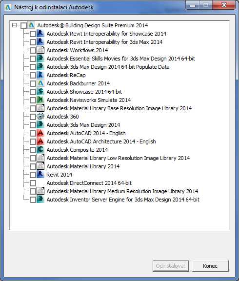

    <![CDATA[<strong>Autor:</strong> <a href="https://www.cadforum.cz/forum/member_profile.asp?PF=74">Peter Jirat</a><br /><strong>Předmět:</strong> 17344<br /><strong>Zasláno:</strong> 12.čer.2013 v 08:46<br /><br />Bingo!<div><img src="uploads/74/Clipboard011.jpg" height="576" width="490" border="0" /><br></div><div><br></div><div>Díky, je ve složce ve Start menu, vůbec mne nenapadlo tam to hledat.&nbsp;</div>]]>

    <![CDATA[<strong>Autor:</strong> <a href="https://www.cadforum.cz/forum/member_profile.asp?PF=9">Vladimír Michl</a><br /><strong>Předmět:</strong> 17344<br /><strong>Zasláno:</strong> 11.čer.2013 v 14:00<br /><br /><P>Nemám teď BDS2014 po ruce ale měl by být v menu Start&nbsp;(pokud už jste nějakou komponentu z BDS2014 neodinstaloval ručně), anebo ve složce \Program Files\Common Files\Autodesk Shared\Uninstall Tool\ </P>]]>

    <![CDATA[<strong>Autor:</strong> <a href="https://www.cadforum.cz/forum/member_profile.asp?PF=74">Peter Jirat</a><br /><strong>Předmět:</strong> 17344<br /><strong>Zasláno:</strong> 11.čer.2013 v 13:38<br /><br /><table width="99%"><tr><td class="BBquote"><img src="forum_images/quote_box.png" title="Původně odeslal(a) Vladimír Michl" alt="Původně odeslal(a) Vladimír Michl" style="vertical-align: text-bottom;" /> <strong>Vladimír Michl napsal(a):</strong><br /><br /><span style="line-height: 1.4;">BDS 2014 má tato sada svůj vlastní centrální odinstalační nástroj.</span><br></td></tr></table><div>Jaký a kde?</div><div><br></div><div>Díky</div>]]>

    <![CDATA[<strong>Autor:</strong> <a href="https://www.cadforum.cz/forum/member_profile.asp?PF=9">Vladimír Michl</a><br /><strong>Předmět:</strong> 17344<br /><strong>Zasláno:</strong> 11.čer.2013 v 13:31<br /><br /><table width="99%"><tr><td class="BBquote"><img src="forum_images/quote_box.png" title="Původně odeslal(a) PepaR" alt="Původně odeslal(a) PepaR" style="vertical-align: text-bottom;" /> <strong>PepaR napsal(a):</strong><br /><br />Možná by mohl pomoci&nbsp;nástroj&nbsp;<a href="http://whatrevitwants.blogspot.cz/2013/03/autodesk-automatic-uninstall-tool.html" target="_blank" rel="nofollow">Autodesk Automatic Uninstall Tool</A>.</td></tr></table> <DIV>Právě že ten bohužel neumí Building Design Suite. A až od BDS 2014 má tato sada svůj vlastní centrální odinstalační nástroj.</DIV>]]>

    <![CDATA[<strong>Autor:</strong> <a href="https://www.cadforum.cz/forum/member_profile.asp?PF=9">Vladimír Michl</a><br /><strong>Předmět:</strong> 17344<br /><strong>Zasláno:</strong> 11.čer.2013 v 12:50<br /><br />Bohužel na BDS ne, nezbude asi jen ruční vyšívání. Nicméně případná zapomenutá stará komponenta není na závadu, dá se odinstalovat i později - na pořadí instalací/odinstalací jednotlivých verzí tady nezáleží.]]>

    <![CDATA[<strong>Autor:</strong> <a href="https://www.cadforum.cz/forum/member_profile.asp?PF=74">Peter Jirat</a><br /><strong>Předmět:</strong> 17344<br /><strong>Zasláno:</strong> 11.čer.2013 v 10:44<br /><br />Nemá Autodesk nebo Cadstudio nějaký zlepšovák, jak odinstalovat staré verze BDSP najednou (mám na PC něco z 2012, celé BDSP 2013 i 2014) nebo aspoň rychleji než po jednom? Jen těch materiálových knihoven...]]>
