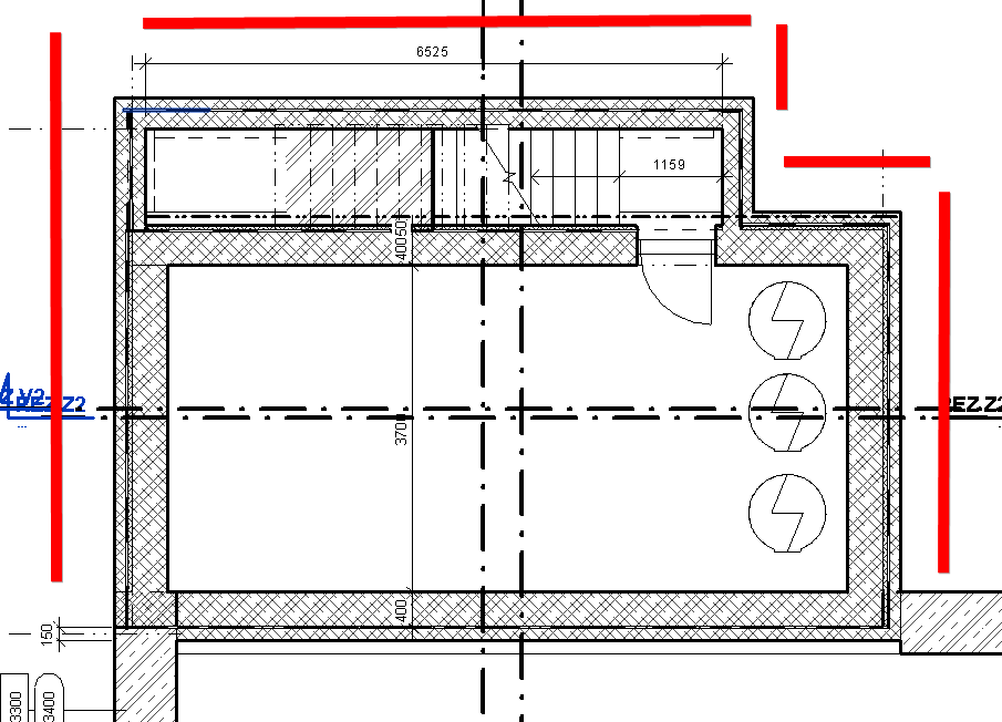

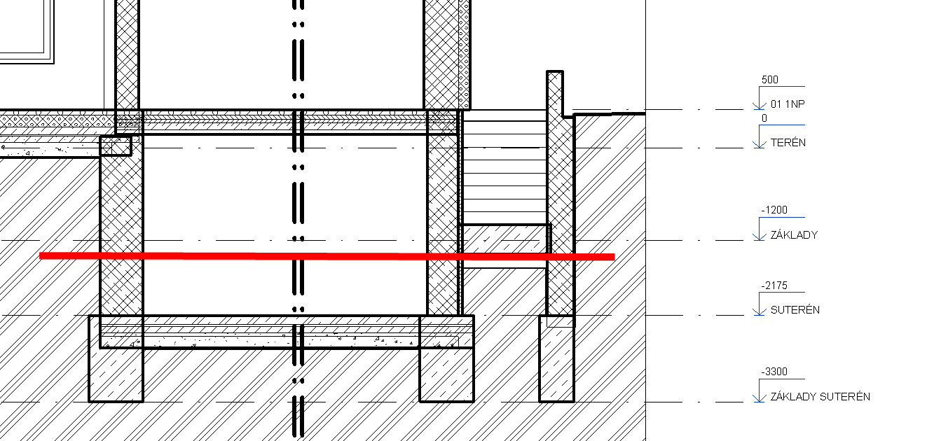

    <![CDATA[<strong>Autor:</strong> <a href="https://www.cadforum.cz/forum/member_profile.asp?PF=74">Peter Jirat</a><br /><strong>Předmět:</strong> 17350<br /><strong>Zasláno:</strong> 13.čer.2013 v 10:24<br /><br />Pod.! Pokud je řezová rovina na -1,2m tak ten bod musí být pod touto úrovní..]]>

    <![CDATA[<strong>Autor:</strong> <a href="https://www.cadforum.cz/forum/member_profile.asp?PF=74">Peter Jirat</a><br /><strong>Předmět:</strong> 17350<br /><strong>Zasláno:</strong> 13.čer.2013 v 07:19<br /><br />Přesně tak to funguje, pokud neprotíná řezová rovina půdorysu plochu terénu, není co zobrazovat. Možná ještě použít Plan Region kolem suterénu, ale to jsem nezkoušel. Jinak tedy přidat do terénu někam na nevýznamné místo několik bodů, které mi umožní protnutí terénu a řezové roviny.]]>

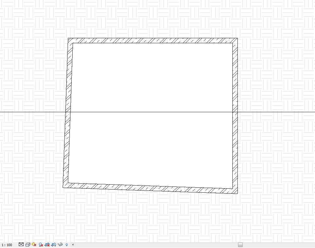

    <![CDATA[<strong>Autor:</strong> <a href="https://www.cadforum.cz/forum/member_profile.asp?PF=74">Peter Jirat</a><br /><strong>Předmět:</strong> 17350<br /><strong>Zasláno:</strong> 12.čer.2013 v 12:54<br /><br /><img src="uploads/74/terenPR.jpg" height="798" width="1011" border="0" /><div>Asi to jde, jen je potřeba si zvolit šrafu a zapnout zobrazení topografie pro pohled suterénu. Před chvíli jsem psal, že to nejde a až pak jsem si všimnul, že jsem si nezapnul zobrazení materiálu v pohledu.</div>]]>

    <![CDATA[<strong>Autor:</strong> <a href="https://www.cadforum.cz/forum/member_profile.asp?PF=270">PepaR</a><br /><strong>Předmět:</strong> 17350<br /><strong>Zasláno:</strong> 12.čer.2013 v 10:19<br /><br />Děkuji za ochotu a přikládám obrázky pro názornost. Jde mi o zobrazení šrafy v půdorysném pohledu suterénu kolem zdiva, voz schema řezné roviny. Osobně si myslím, že to nelze, ale rád bych se mýlil.<div><img src="uploads/270/Revit_Pudorys.png" height="652" width="905" border="0" /><br></div><div><img src="uploads/270/Revit_Rovina_rezu.png" height="630" width="1343" border="0" /><br></div>]]>
