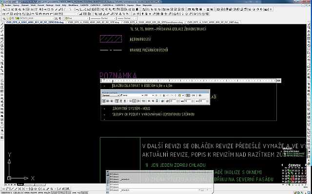

    <![CDATA[<strong>Autor:</strong> <a href="https://www.cadforum.cz/forum/member_profile.asp?PF=18106">Žufi</a><br /><strong>Předmět:</strong> 17388<br /><strong>Zasláno:</strong> 19.čer.2013 v 15:04<br /><br />Autocad 2007. <div></div>Ale v Catalyst Control Center stačilo ve Správci pracovní plochy odzaškrtnout "Povolit změnu polohy dialogového okna" a panel už se zjevuje nad textem. <div></div><div>Úžasnoucnější a úžasnoucnější!</div><div>díky. </div><div>Ž.</div><div>&nbsp;</div>]]>

    <![CDATA[<strong>Autor:</strong> <a href="https://www.cadforum.cz/forum/member_profile.asp?PF=9">Vladimír Michl</a><br /><strong>Předmět:</strong> 17388<br /><strong>Zasláno:</strong> 19.čer.2013 v 14:13<br /><br />To je divné, panel by měl být automaticky nad textem. Jakou verzi AutoCADu máte?<DIV>Nemáte náhodou v driveru grafické karty nastaveno nějaké automatické centrování dialogů?</DIV>]]>

    <![CDATA[<strong>Autor:</strong> <a href="https://www.cadforum.cz/forum/member_profile.asp?PF=18106">Žufi</a><br /><strong>Předmět:</strong> 17388<br /><strong>Zasláno:</strong> 19.čer.2013 v 12:14<br /><br />Děkuji, ale to není ono, asi jsem to špatně popsal.&nbsp;Nemám problém s viditelností textu, ale s vlastní pozicí&nbsp;okna s vlastnostmi (typ/velikost písma atd...), zobrazuje se mi vždy ve středu kreslicí plochy. <div></div><div>hledal jsme, kde nastavit, aby se toto okno s vlastnostmi&nbsp;zobrazilo&nbsp;mimo editovaný text, ale nic jsme nenašel. </div><div>samozřejmě si ho mohu vždy ručně posunout jinam, ale to tak nějak není ono. </div><div>Ž.</div><div><img src="uploads/18106/pozice_oknaIII.jpg" height="398" width="640" border="0" /></div>]]>

    <![CDATA[<strong>Autor:</strong> <a href="https://www.cadforum.cz/forum/member_profile.asp?PF=18106">Žufi</a><br /><strong>Předmět:</strong> 17388<br /><strong>Zasláno:</strong> 19.čer.2013 v 10:33<br /><br />Dobrý den<div>dá se v Autocad 2007&nbsp;nastavit, v které pozici se bude otevírat okno Mtext editoru? </div><div>pořád se mi otevírá uprostřed pracovní plochy,&nbsp;což mně trošku irituje. </div><div>našel jsem, že by to měla řídit proměnná Mtextfixed, ale asi něco dělám špatně, pořád je uprostřed&nbsp;:-/</div><div>&nbsp;</div><div>předem díky. </div><div>Ž</div><div>&nbsp;</div>]]>
