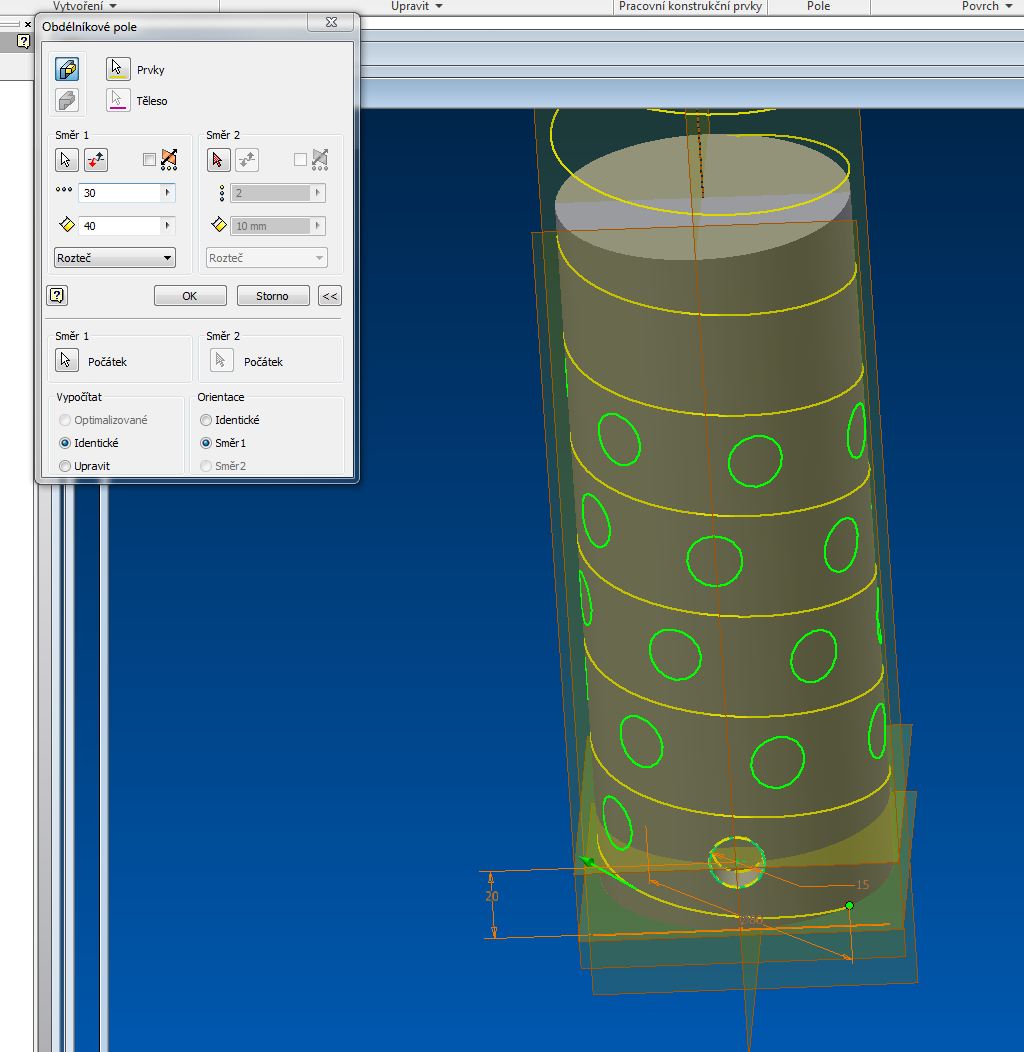

  <item>
   <title><![CDATA[Pole prvků po spirále :  Je&#353;t&#283; jsem narazil na jeden...]]></title>
   <link>https://www.cadforum.cz/forum/forum_posts.asp?TID=17389&amp;PID=79101&amp;title=pole-prvku-po-spirale#79101</link>
   <description>
    <![CDATA[<strong>Autor:</strong> <a href="https://www.cadforum.cz/forum/member_profile.asp?PF=25702">xmenn1</a><br /><strong>Předmět:</strong> 17389<br /><strong>Zasláno:</strong> 24.čer.2013 v 13:59<br /><br />Ještě jsem narazil na jeden problém. Jedná se o to, že pokud budu chtít prvek pod úhlem(tečná rovina na povrchu pod úhlem k xy&nbsp;tak se pole vytvoří dost nepěkně...).Neví někdo o něčem?Děkuji]]>
   </description>
   <pubDate>Mon, 24 Jun 2013 13:59:01 +0000</pubDate>
   <guid isPermaLink="true">https://www.cadforum.cz/forum/forum_posts.asp?TID=17389&amp;PID=79101&amp;title=pole-prvku-po-spirale#79101</guid>
  </item> 

   <title><![CDATA[Pole prvků po spirále : D&#283;kuji, perfektn&#283; zafungovalo ]]></title>
   <link>https://www.cadforum.cz/forum/forum_posts.asp?TID=17389&amp;PID=79008&amp;title=pole-prvku-po-spirale#79008</link>
   <description>
    <![CDATA[<strong>Autor:</strong> <a href="https://www.cadforum.cz/forum/member_profile.asp?PF=25702">xmenn1</a><br /><strong>Předmět:</strong> 17389<br /><strong>Zasláno:</strong> 20.čer.2013 v 14:58<br /><br /><p>Děkuji, perfektně zafungovalo <img src="https://www.cadforum.cz/forum/smileys/smiley1.gif" height="17" width="17" border="0" alt="Smile" title="Smile" /></p>]]>
   </description>
   <pubDate>Thu, 20 Jun 2013 14:58:05 +0000</pubDate>
   <guid isPermaLink="true">https://www.cadforum.cz/forum/forum_posts.asp?TID=17389&amp;PID=79008&amp;title=pole-prvku-po-spirale#79008</guid>
  </item> 

   <title><![CDATA[Pole prvků po spirále :  1)v&#225;lcov&#225; plocha2/Otvor ve v&#225;lcov&#233;...]]></title>
   <link>https://www.cadforum.cz/forum/forum_posts.asp?TID=17389&amp;PID=78979&amp;title=pole-prvku-po-spirale#78979</link>
   <description>
    <![CDATA[<strong>Autor:</strong> <a href="https://www.cadforum.cz/forum/member_profile.asp?PF=10604">maiklss</a><br /><strong>Předmět:</strong> 17389<br /><strong>Zasláno:</strong> 19.čer.2013 v 15:04<br /><br /><img src="uploads/10604/516156.JPG" height="1052" width="1024" border="0" />< id="foxcub_translator_popup_win" style="visibility: ; width: 0px; height: 0px; border: 0px; padding: 0px;"><div>1)válcová plocha</div><div>2/Otvor ve válcové &nbsp;ploše</div><div>3) spirála</div><div>4)Pole dle nastavení &nbsp;na obrázku</div><div><br></div>]]>
   </description>
   <pubDate>Wed, 19 Jun 2013 15:04:22 +0000</pubDate>
   <guid isPermaLink="true">https://www.cadforum.cz/forum/forum_posts.asp?TID=17389&amp;PID=78979&amp;title=pole-prvku-po-spirale#78979</guid>
  </item> 
  <item>
   <title><![CDATA[Pole prvků po spirále :  Cht&#283;l bych se zeptat jestli...]]></title>
   <link>https://www.cadforum.cz/forum/forum_posts.asp?TID=17389&amp;PID=78975&amp;title=pole-prvku-po-spirale#78975</link>
   <description>
    <![CDATA[<strong>Autor:</strong> <a href="https://www.cadforum.cz/forum/member_profile.asp?PF=25702">xmenn1</a><br /><strong>Předmět:</strong> 17389<br /><strong>Zasláno:</strong> 19.čer.2013 v 14:18<br /><br />Chtěl bych se zeptat jestli se někdo nezabýval polem prvků na úrovni modelu. Dejme tomu, že mám vytvořit pole vysunutí na válcové ploše ve spirálovém poli...?<div>Děkuji za odpovědi</div>]]>
