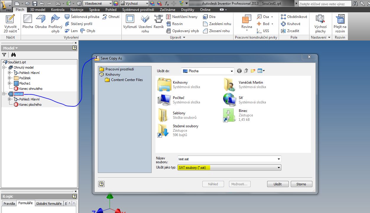

    <![CDATA[<strong>Autor:</strong> <a href="https://www.cadforum.cz/forum/member_profile.asp?PF=28923">Martin.Vanecek</a><br /><strong>Předmět:</strong> 17409<br /><strong>Zasláno:</strong> 03.říj.2013 v 23:42<br /><br />Dobrý den<br><br>Také je možnost vyexportovat rozvin do 3D sat (například pro umístění rozvinutého tvaru do výrobního přípravku)<br><br>Pravé tlačítko na rozvin v panelu prohlížeč a uložit kopii jako, pozor rozvin pak není asociatvní (nemění velikost podle modelu), je ho tedy v případě změn nutné aktualizovat nahrazením součásti v sestavě:<br><br><br><img src="uploads/28923/rozvin.JPG" height="723" width="1252" border="0" /><br>]]>

    <![CDATA[<strong>Autor:</strong> <a href="https://www.cadforum.cz/forum/member_profile.asp?PF=227">Martin Madaj</a><br /><strong>Předmět:</strong> 17409<br /><strong>Zasláno:</strong> 03.říj.2013 v 09:47<br /><br />Dobrý den,<div><br></div><div>zkuste vytvořit ze sestavy odvozenou plechovou součást a rozvin vytvořit tam. Ale jestli to dobře chápu, tak asi potřebujete rozviny v sestavě a ne všechno v jednom souboru plechu.</div><span style="font-size:10px"><br /><br />Upravil Martin Madaj - 03.říj.2013 v 09:51</span>]]>

   <title><![CDATA[Rozvin sestavy : Dobr&#253; den,m&#225;m vytvo&#345;enou sestavu...]]></title>
   <link>https://www.cadforum.cz/forum/forum_posts.asp?TID=17409&amp;PID=79057&amp;title=rozvin-sestavy#79057</link>
   <description>
    <![CDATA[<strong>Autor:</strong> <a href="https://www.cadforum.cz/forum/member_profile.asp?PF=28496">dusek</a><br /><strong>Předmět:</strong> 17409<br /><strong>Zasláno:</strong> 21.čer.2013 v 15:00<br /><br />Dobrý den,<br><br>mám vytvořenou sestavu z potrubních dílů. Jednotlivé díly jsou skroužené plechy. Lze vytvořit sestavu, kde bych měl všechny díly v rozvinu? Potřeboval bych to přenést do výkresu. Vím, že to mohu skládat jednotlivě, ale nevím jak z toho udělat sestavu.<br><br>Děkuji<br>V.D. <br>]]>
