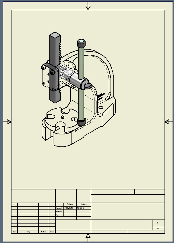

    <![CDATA[<strong>Autor:</strong> <a href="https://www.cadforum.cz/forum/member_profile.asp?PF=9996">Navara</a><br /><strong>Předmět:</strong> 17412<br /><strong>Zasláno:</strong> 23.čer.2013 v 14:15<br /><br />Doporučuju postupovat podle tipu 8036. S tím, že je potřba modifikovat tvorbu "průhledné barvy". <div></div><div>Vytvořte v sestavě nový všeobecný vzhled a jako obrázek textury mu přiřaďte průhledný obrázek ve formátu PNG.&nbsp; Viz příloha.</div><div>Potom tuto barvu přiřaďte jednotlivým komponentám. Doporučuji kombinovat s pohledovou reprezentací, kde je možné v jedné sestavě vytvořit několik variant částečného drátového modelu a ty potom zobrazovat na výkrese.</div><div>&nbsp;</div><div><a href="http://www.cadforum.cz/forum/uploads/9996/Pruhledny.zip">uploads/9996/Pruhledny.zip</a></div><div>&nbsp;</div><div><img src="uploads/9996/NahledVykres.png" height="848" width="606" border="0" /></div>]]>

    <![CDATA[<strong>Autor:</strong> <a href="https://www.cadforum.cz/forum/member_profile.asp?PF=32062">LukasR85</a><br /><strong>Předmět:</strong> 17412<br /><strong>Zasláno:</strong> 21.čer.2013 v 21:54<br /><br />Zdravím...něco podobného jsem kdysi řešil. Poradil jsem si tak, že jsem do daného pohledu vložil náčrt. <div>V tomto náčrtu jsem obtáhl konturu části, kterou jsem chtěl zdůraznit. Poté jsem uzavřenou konturu vyplnil barvou ( stejné místo kde jsou šrafy ) a ukončil náčrt. Něco jako v malování...</div>]]>

    <![CDATA[<strong>Autor:</strong> <a href="https://www.cadforum.cz/forum/member_profile.asp?PF=33344">Reee</a><br /><strong>Předmět:</strong> 17412<br /><strong>Zasláno:</strong> 21.čer.2013 v 18:34<br /><br />Dobrý den,<br>hledám možnost jak při vytvoření výkresu, který vytvořím na začátku tak, že není stínovaný ale pak jen určitou část ( technologii-3D model) chci udělat stínovanou - je to pro lepší přehlednost porozumění. Druhou věcí je,&nbsp; když to není samostatná technologie a chci takto označit různé technologie ale jen jejich části . Nevím jak to v Inventoru 2013 udělat.<br><br><br>]]>
