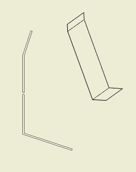

    <![CDATA[<strong>Autor:</strong> <a href="https://www.cadforum.cz/forum/member_profile.asp?PF=5243">pepet</a><br /><strong>Předmět:</strong> 17419<br /><strong>Zasláno:</strong> 06.úno.2014 v 18:26<br /><br />Mozno by sa dalo pouzit prerusenie 2x <br><br><img src="uploads/5243/prerusenie.JPG" height="164" width="660" border="0" /><br>]]>

    <![CDATA[<strong>Autor:</strong> <a href="https://www.cadforum.cz/forum/member_profile.asp?PF=1019">wili</a><br /><strong>Předmět:</strong> 17419<br /><strong>Zasláno:</strong> 05.úno.2014 v 20:57<br /><br />to ocelda: pohľad by som otočil (príkazom kontextovej ponuky "otočiť") tak, aby delená časť bola zvislá (alebo vodorovná) a potom už to delenie je OK.<br><img src="uploads/1019/Pokus.jpg" height="593" width="467" border="0" /><br><br><br><br>]]>

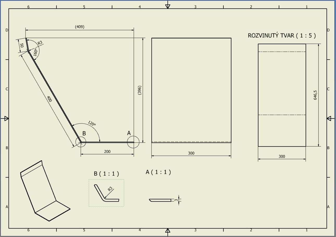

    <![CDATA[<strong>Autor:</strong> <a href="https://www.cadforum.cz/forum/member_profile.asp?PF=10604">maiklss</a><br /><strong>Předmět:</strong> 17419<br /><strong>Zasláno:</strong> 05.úno.2014 v 18:02<br /><br /> Přiznávám že řešení &nbsp;je to &nbsp;z pohledu &nbsp;technického kreslení&nbsp;strašné.<div>&nbsp;Ale pokud chce takový &nbsp;výsledek &nbsp;tak jinak to neudělá. <br><br>Jinak&nbsp; souhlasim&nbsp; s názorem že se to&nbsp; dá nakreslit tak&nbsp; jak to máte v příloze.<br></div><span style="font-size:10px"><br /><br />Upravil maiklss - 05.úno.2014 v 18:07</span>]]>

    <![CDATA[<strong>Autor:</strong> <a href="https://www.cadforum.cz/forum/member_profile.asp?PF=23029">kosulic</a><br /><strong>Předmět:</strong> 17419<br /><strong>Zasláno:</strong> 05.úno.2014 v 17:59<br /><br /><div>Tak třeba takhle.</div><div><br></div><img src="uploads/23029/VYKRES.jpg" height="912" width="1290" border="0" /><div>Prostě a jednoduše přerušení v takovémto případě nepoužívejte.</div><div><br></div><div>to maiklss: to myslíte vážně tu větu: "<span style=": rgb251, 251, 253; color: rgb54, 69, 90; ">Pokud jde jen o &nbsp;profil &nbsp;tak normálně rozdělít a jednu &nbsp;půlku &nbsp;skrýt pak &nbsp;zbytek dokreslit, zakotovat a rozměr přepsat ručně." ??</span></div><div><span style=": rgb251, 251, 253; color: rgb54, 69, 90; "><br></span></div><div><span style=": rgb251, 251, 253; color: rgb54, 69, 90; ">To bych řekl, že platí pro ruční kreslení nebo Autocad.</span></div><div><span style=": rgb251, 251, 253; color: rgb54, 69, 90; ">Kdyby to někdo udělal u nás ve firmě v inventoru, tak ho zatluču do země. Toť můj názor.</span></div>]]>

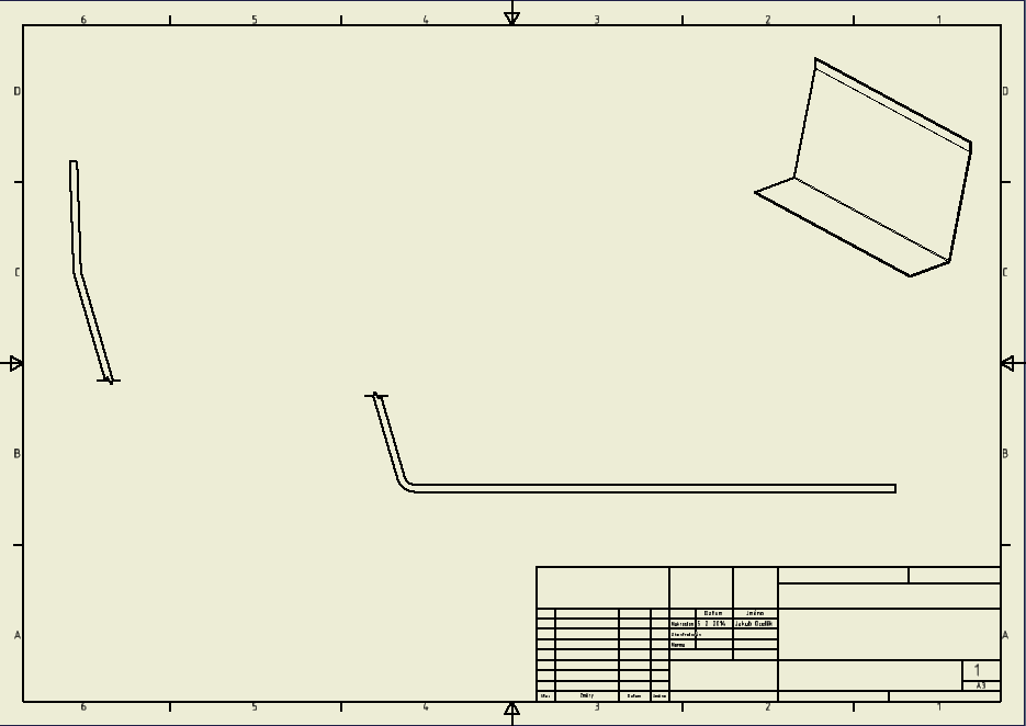

    <![CDATA[<strong>Autor:</strong> <a href="https://www.cadforum.cz/forum/member_profile.asp?PF=47309">ocelda</a><br /><strong>Předmět:</strong> 17419<br /><strong>Zasláno:</strong> 05.úno.2014 v 14:30<br /><br />Ahoj, řeším stejný problém s přerušeným řezem, ale pro plechovou součást. Zatím jsem na žádné řešení nepřišel, tak bych chtěl poprosit, pokud někdo na něco kápnul, aby dal vědět. I třeba pro Inventor 2014. Děkuju za všechny tipy!<img src="uploads/47309/ScreenHunter_01_Feb._05_14.24.gif" height="662" width="935" border="0" />]]>
