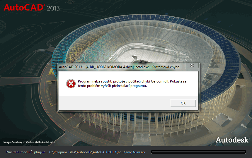

    <![CDATA[<strong>Autor:</strong> <a href="https://www.cadforum.cz/forum/member_profile.asp?PF=14517">rychetsky</a><br /><strong>Předmět:</strong> 17430<br /><strong>Zasláno:</strong> 26.čer.2013 v 15:36<br /><br />Kritická chyba to v mém případě samozřejmě nebude, protože jsem si před čištěním registry zazálohoval, takže jsem si vrátil k původnímu nastavení. <img src="https://www.cadforum.cz/forum/smileys/smiley2.gif" height="17" width="17" border="0" alt="Wink" title="Wink" /><div>Spíše mě překvapilo, že tato chyba vůbec nastala, protože pokud už&nbsp;něco čistím, tak vždy vynechávám klíče obsahující "Autodesk", "Autocad" atd.</div>]]>

    <![CDATA[<strong>Autor:</strong> <a href="https://www.cadforum.cz/forum/member_profile.asp?PF=9">Vladimír Michl</a><br /><strong>Předmět:</strong> 17430<br /><strong>Zasláno:</strong> 26.čer.2013 v 09:37<br /><br />ge_com.dll bude potřeba pro funkce Mechanicalu, podle mně jde o kritickou chybu. Rozhodně nedoporučujeme používat různé "čisticí" programy na záznamy v Registry. Bude potřeba opravná instalace AutoCADu Mechanical.]]>

    <![CDATA[<strong>Autor:</strong> <a href="https://www.cadforum.cz/forum/member_profile.asp?PF=14517">rychetsky</a><br /><strong>Předmět:</strong> 17430<br /><strong>Zasláno:</strong> 26.čer.2013 v 09:22<br /><br />Dobrý den všem<div>Nesetkal se někdo z vás s touto chybou? V podstatě se musí X krát potvrdit "OK" a Autocad najede a funguje, takže to není chyba kritická. Z toho co jsem vysledoval na mém PC, tak&nbsp;by tato chyba mohla souviset s čištěním registrů pomocí CCleaneru.&nbsp;Zkoušel jsem tuto chybu&nbsp;vygooglit,&nbsp;ale nic moc jsem o ní nenašel, přesto&nbsp;bych o tomto problému rád&nbsp;zjistil něco víc.</div><div>&nbsp;</div><div><img src="uploads/14517/ge_2.PNG" height="540" width="860" border="0" /></div>]]>
