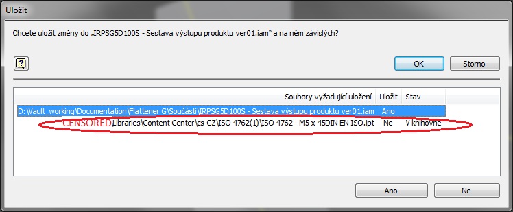

    <![CDATA[<strong>Autor:</strong> <a href="https://www.cadforum.cz/forum/member_profile.asp?PF=6128">hoboj</a><br /><strong>Předmět:</strong> 17456<br /><strong>Zasláno:</strong> 02.čvc.2013 v 08:00<br /><br />Dobrý den,<div>&nbsp;podle obrázku vidím, že používáte mezery a diakritiku v pojmenování jednotlivých dílů či sestav.&nbsp;</div><div><br></div><div>Toto bych Vám nedoporučoval. Mohl by jste mít z toho veliký problém do budoucna. Jelikož jsou dnes již všechny 3D CAD softwary postavené na programování... a v programování neexistuje diakritika a další znaky, tak je doporučeno přímo od výrobce je nepoužívat.&nbsp;</div><div><br></div><div>Přeji hezký den.</div>]]>

    <![CDATA[<strong>Autor:</strong> <a href="https://www.cadforum.cz/forum/member_profile.asp?PF=235">skopal</a><br /><strong>Předmět:</strong> 17456<br /><strong>Zasláno:</strong> 01.čvc.2013 v 12:44<br /><br />Dobrý den<div>v záložce - Nástroje, dejte Možnosti aplikace , pak záložku obsahové centrum, a vypněte první zaškrtávátko "Obnovovat během umísťování zastaralé normalizované součásti" ( nesmí být zapnuto)</div><div>a mělo by to jed.</div>]]>

    <![CDATA[<strong>Autor:</strong> <a href="https://www.cadforum.cz/forum/member_profile.asp?PF=50174">Orthank</a><br /><strong>Předmět:</strong> 17456<br /><strong>Zasláno:</strong> 01.čvc.2013 v 11:59<br /><br />Dobrý den,<br><br>tvořím sestavu do které vkládám normalizované součástí z VAULTu, nicméně mi systém při uložení nabízí stále jejich uložení i v případě že nemám přístupová práva na uložení normalizované součásti na serveru . Vzhledem k tomuto faktu, následně vyskočí hláška o neuložení normalizované součásti. <br><br>Nevite prosím někdo jak se dá tomuto, pro mě rušivému elementu, zabránit ?<br><br>Děkuji<br><br><img src="uploads/50174/VAULT_01.jpg" height="309" width="748" border="0" /><br>]]>
