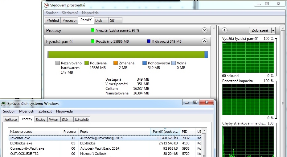

    <![CDATA[<strong>Autor:</strong> <a href="https://www.cadforum.cz/forum/member_profile.asp?PF=23029">kosulic</a><br /><strong>Předmět:</strong> 17517<br /><strong>Zasláno:</strong> 23.čvc.2013 v 12:28<br /><br />Update 2 máme.<div><br></div><div>Aktualizaci v pozadí jsem vypl. Některé pohledy zůstávaly natrvalo neaktualizované.</div><div><br></div><div>Bohužel s Inventorem 2014 velmi vzrostly tak dvojnásobně nároky na paměť, 16GB jaksi nestačí.</div><div><br></div><div>Převod DWG je pomalý od nepaměti u složitých sestav. Není problém dělat DWG 4 hodiny (samotné vytvoření IDW zabere 3 hod)</div><div><br></div><div>Má někdo jiné zkušenosti s prací s velkou sestavou? (okolo 100 000 dílů z toho tak 2000 jedinečných)? A převedem IDW na DWG?</div><div><br></div><div>Ohledně reprezentací detailu:</div><div><br></div><div>Ví někdo jak vytvořit reprezentaci, ve které by nebyly zobrazeny jen určité díly? Například podle vlastnosti "Popis". Mám na mysli díly spojovacího materiálu. Taková modifikace reprezentace "všechny prvky obsahového centra potlačeny". Nejlépe tedy pře iLogic. Ruční vyhledávání a tvorba reprezentace je na dlouhé lokte.&nbsp;</div><div><br></div><div>Díky.</div>]]>

    <![CDATA[<strong>Autor:</strong> <a href="https://www.cadforum.cz/forum/member_profile.asp?PF=38719">PeSu</a><br /><strong>Předmět:</strong> 17517<br /><strong>Zasláno:</strong> 17.čvc.2013 v 23:33<br /><br />Bez dostupnosti dat jen teoreticky:<div>- zkontrolovat nainstalování update 2 pro Inventor 2014</div><div>- vyzkoušet vypnutí volby "Povolit aktualizaci v pozadí"</div><div>- využívat reprezentací úrovně detailu, které mohou snížit počet objektů výkresu</div>]]>

    <![CDATA[<strong>Autor:</strong> <a href="https://www.cadforum.cz/forum/member_profile.asp?PF=23029">kosulic</a><br /><strong>Předmět:</strong> 17517<br /><strong>Zasláno:</strong> 17.čvc.2013 v 09:06<br /><br /><div>Tak zatím převádím do DWG 20 min. Bohužel jeden detail na výkrese se nepřekreslil ani po hodině. Tak jsem ho musel smazat.&nbsp;</div><div><br></div><img src="uploads/23029/inv2014.jpg" height="512" width="931" border="0" />]]>
