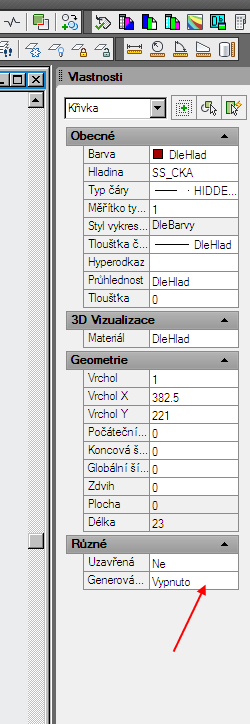

    <![CDATA[<strong>Autor:</strong> <a href="https://www.cadforum.cz/forum/member_profile.asp?PF=81">vbehun</a><br /><strong>Předmět:</strong> 17558<br /><strong>Zasláno:</strong> 23.čvc.2013 v 12:08<br /><br /><table width="99%"><tr><td class="BBquote"><img src="forum_images/quote_box.png" title="Původně odeslal(a) Vladimír Michl" alt="Původně odeslal(a) Vladimír Michl" style="vertical-align: text-bottom;" /> <strong>Vladimír Michl napsal(a):</strong><br /><br />Fígl je změnit dané křivce vlastnost "Generování typu čáry" (viz Vlastnosti, Ctrl+1). Určuje, zda bude v lomových bodech plný úsek typu čáry.</td></tr></table><br><br>Přidávám názorný obrázek ...<br><img src="uploads/81/plinegen.png" height="724" width="250" border="0" /><br>]]>

    <![CDATA[<strong>Autor:</strong> <a href="https://www.cadforum.cz/forum/member_profile.asp?PF=1753">splonk</a><br /><strong>Předmět:</strong> 17558<br /><strong>Zasláno:</strong> 23.čvc.2013 v 11:58<br /><br />Jasne :-)<div>PLINEGEN (0/1) je promenna ktera ridi vyse zminene "Linetype Generation".</div><div><br></div><div>Kdyz je nastavite na 1 ,tak se Vam kazda DALSI NAKRESLENA krivka (pline), bude kreslit s&nbsp;<span style="line-height: 1.4;">"Linetype Generation" = Enabeld</span></div><div><span style="line-height: 1.4;"><br></span></div><div><span style="line-height: 1.4;">Kdyz ji nastavite na 0 (nula), tak se Vam pline budou tvorit s vypnutim&nbsp;</span><span style="line-height: 1.4;">"Linetype Generation"... a pak si ho musite zapnout rucne...</span></div><div><span style="line-height: 1.4;"><br></span></div><div><span style="line-height: 1.4;">Nevim, nekdy se hodi mit toto zapnute, nekdy zase ne... zalezi co clovek zrovna dela...</span></div><div><span style="line-height: 1.4;"><br></span></div><div><span style="line-height: 1.4;">PS. Zmenu hodnoty promenne provedete tak, ze do prikazoveho radku AutoCADu napisete</span></div><div><span style="line-height: 1.4;"><b>PLINEGEN</b></span></div><div><span style="line-height: 1.4;">pak klepnete na Enter</span></div><div><span style="line-height: 1.4;">a pak zadate bud</span></div><div><span style="line-height: 1.4;"><b>1</b></span></div><div><span style="line-height: 1.4;">nebo</span></div><div><span style="line-height: 1.4;"><b>0</b></span></div><div>...</div>]]>

    <![CDATA[<strong>Autor:</strong> <a href="https://www.cadforum.cz/forum/member_profile.asp?PF=9">Vladimír Michl</a><br /><strong>Předmět:</strong> 17558<br /><strong>Zasláno:</strong> 23.čvc.2013 v 10:21<br /><br />Fígl je změnit dané křivce vlastnost "Generování typu čáry" (viz Vlastnosti, Ctrl+1). Určuje, zda bude v lomových bodech plný úsek typu čáry.]]>
