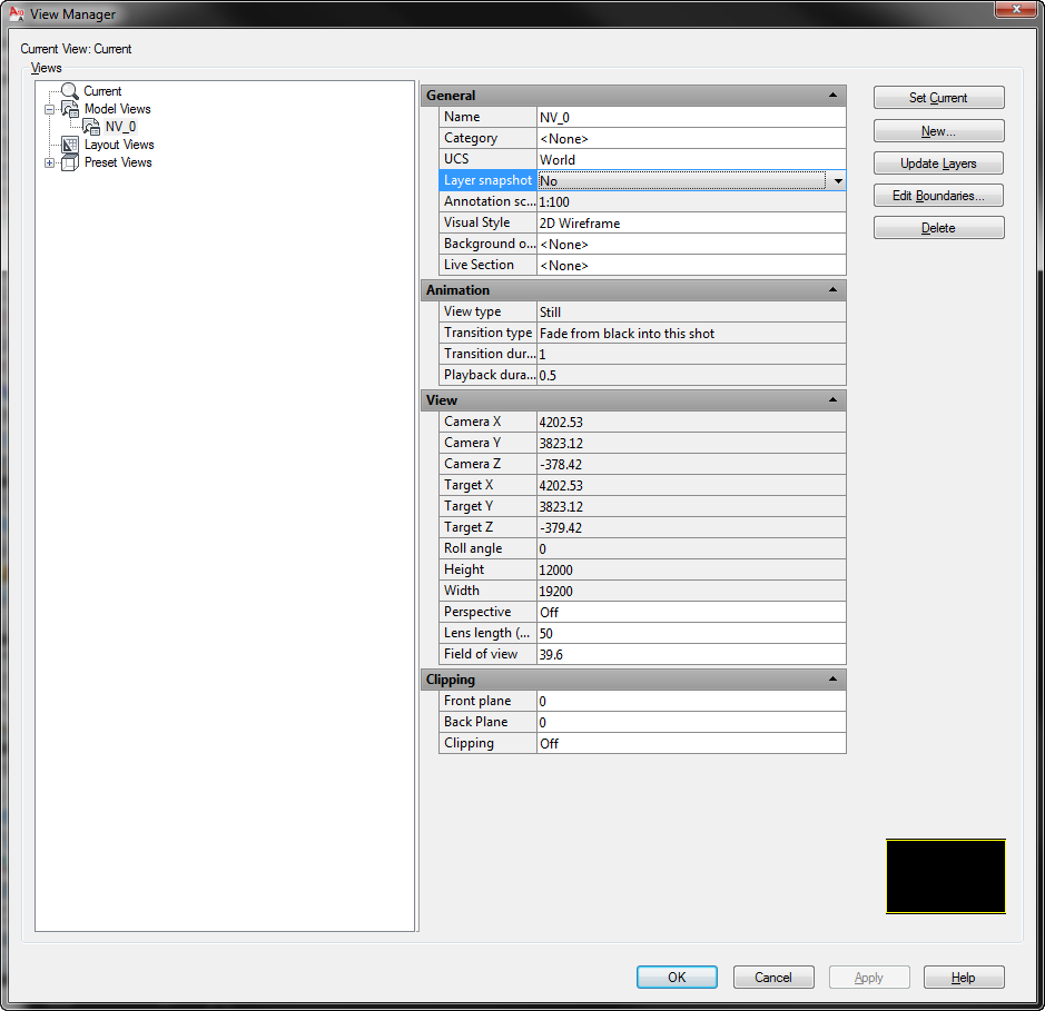

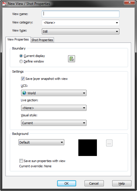

    <![CDATA[<strong>Autor:</strong> <a href="https://www.cadforum.cz/forum/member_profile.asp?PF=1753">splonk</a><br /><strong>Předmět:</strong> 17560<br /><strong>Zasláno:</strong> 23.čvc.2013 v 16:42<br /><br />Dobry den,<div>Add 1.</div><div>Zkratka by se mohla napr nadefinovat takto:</div><div>;; ====================</div><div><div>(defun C:S ()</div><div>&nbsp; &nbsp;(command "-view" "R" "Severni")</div><div>&nbsp; &nbsp;(princ)</div><div>)</div></div><div>;;====================</div><div>KOd mezi "carami" ulozde pres textovi editor jako *.lsp</div><div>Prikaz "S" Vam pak prepne pohled "Severni"</div><div>(Kod neosetruje ruzne vyjimky... nap... co kdyz tam takovyto pohle neni ulozen...apod)</div><div><br></div><div>Add 2.</div><div>Pri tvorbr pojmenovanych pohledu mate zskrtnute policko (Ssave Layer snapshot...)</div><div><img src="uploads/1753/2013_07_23_02.png" height="660" width="475" border="0" /><br></div><div>V pripade ze to nechcete (a asi nechcete) tak si to vypnete...</div><div><br></div><div>Zpetne toto lze udelat/opravit v okne ktere vyvolate prikazem _VIEW...</div><div><img src="uploads/1753/2013_07_23_03.png" height="909" width="939" border="0" /><br></div><div>V radku LAyer Snapshot zadejte No a vykres ulozte...</div><div><br></div><div>Zdravim</div><div><br></div>]]>
