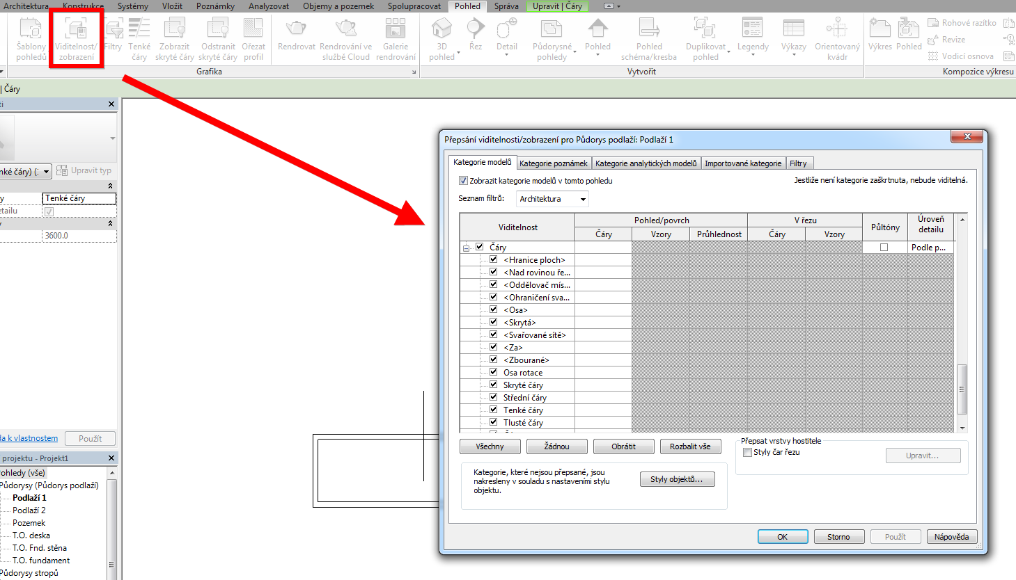

    <![CDATA[<strong>Autor:</strong> <a href="https://www.cadforum.cz/forum/member_profile.asp?PF=270">PepaR</a><br /><strong>Předmět:</strong> 17578<br /><strong>Zasláno:</strong> 29.čvc.2013 v 09:23<br /><br />Omlouvám se, špatně jsem pochopil Váš dotaz. Skrytá čára je jen typ čáry, která k tomu účelu není určena. Nicméně Váš problém by šel vyřešit tím, že namísto pomocné čáry použijete referenční rovinu a v dialogu pro tisk si v nastavení zapnete možnost <b>Skrýt referenční/pracovní roviny</b>.<span style="font-size:10px"><br /><br />Upravil PepaR - 29.čvc.2013 v 09:36</span>]]>

    <![CDATA[<strong>Autor:</strong> <a href="https://www.cadforum.cz/forum/member_profile.asp?PF=20160">bielko</a><br /><strong>Předmět:</strong> 17578<br /><strong>Zasláno:</strong> 29.čvc.2013 v 09:13<br /><br />Ale ja ju nechcem schovať, tým pádom môžem zabudnúť že tam je, ja ju nechcem iba tlačiť.<div><br></div>]]>

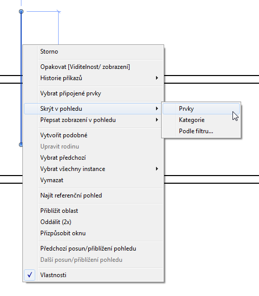

    <![CDATA[<strong>Autor:</strong> <a href="https://www.cadforum.cz/forum/member_profile.asp?PF=270">PepaR</a><br /><strong>Předmět:</strong> 17578<br /><strong>Zasláno:</strong> 29.čvc.2013 v 09:00<br /><br />Dobrý den,&nbsp;<div><br></div><div>vyvoláním dialogu&nbsp;<span style="line-height: 1.4;"><b>Viditelnost/zobrazení</b>&nbsp;</span><span style="line-height: 1.4;">na kartě <i>Pohled | Viditelnost/zobrazení</i> nebo klávesovou zkratkou <i>VG</i> můžete skrýt libovolnou kategorii prvku. Je nutné jej jen správně identifikovat v seznamu. Vy budete pravděpodobně hledat v <i>kategorii modelů | Čáry</i>.</span></div><div><img src="uploads/270/JR_Revit_Viditelnost-Zobrazeni.png" height="834" width="1459" border="0" /><br></div><div><span style="line-height: 1.4;">Pokud si přejete skrýt jeden jediný prvek, pak na něj klepněte pravým tlačítkem myši, vyberte možnost <i>Skrýt v pohledu | Prvky</i>.</span></div><div><span style="line-height: 1.4;"><img src="uploads/270/JR_Revit_Skryti_prvku.png" height="580" width="508" border="0" /><br></span></div>]]>

    <![CDATA[<strong>Autor:</strong> <a href="https://www.cadforum.cz/forum/member_profile.asp?PF=20160">bielko</a><br /><strong>Předmět:</strong> 17578<br /><strong>Zasláno:</strong> 29.čvc.2013 v 07:40<br /><br />V revite si veľmi rád vytváram kompomenty na mieste, niekedy mi ale dané komponenty, napríklad kruhové zábradlie zle chytá kóta a tak si vytvorím pomocnú čiaru, ktorú ale nechcem tlačiť. je možné niekde vypnúť tlač presného typu čiary? Alebo je k tomuto presne určená čiara typu "skrytá". V autocade si môžem vypnúť ktorúkoľvek čiaru. Ďakujem]]>
   </description>
