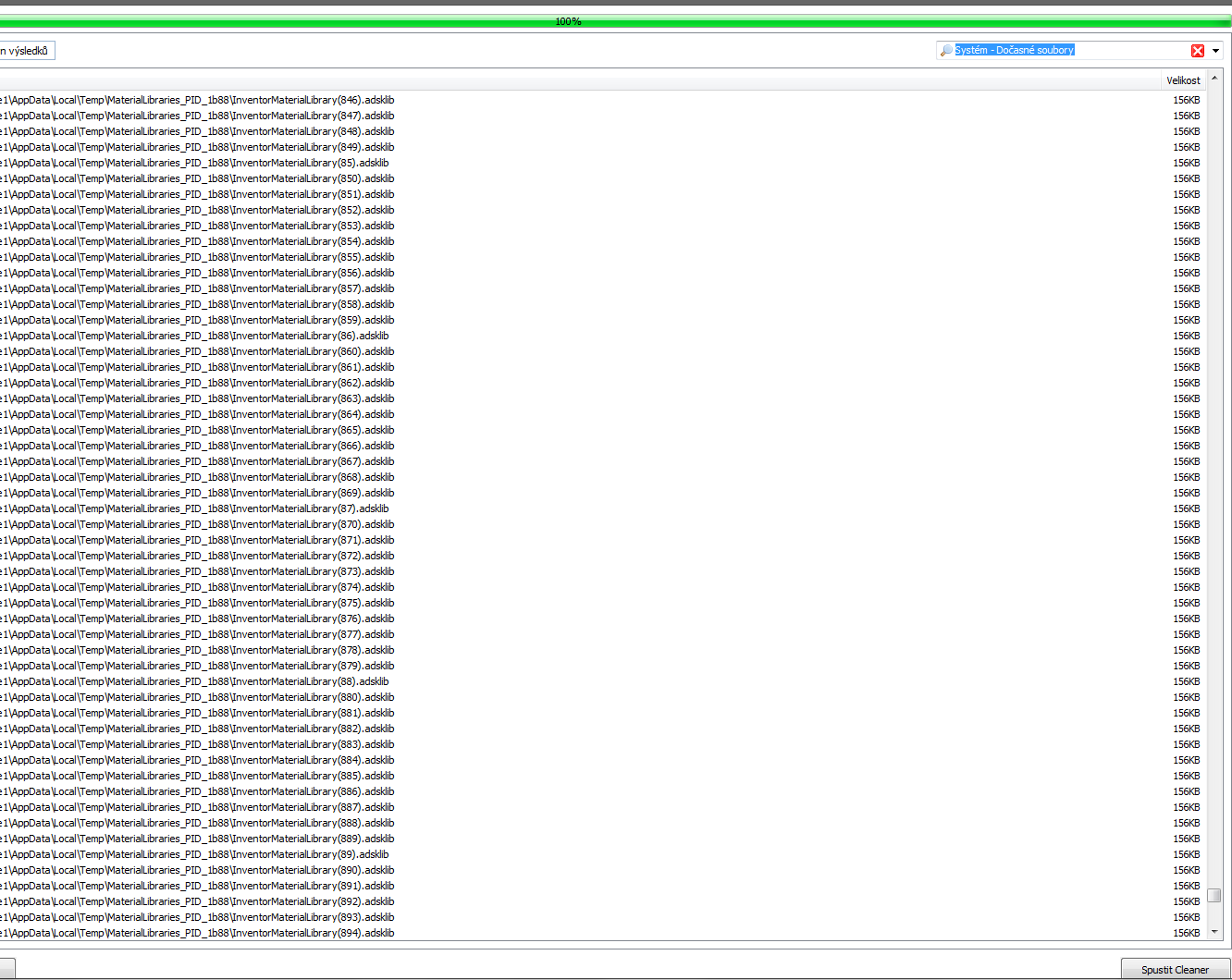

    <![CDATA[<strong>Autor:</strong> <a href="https://www.cadforum.cz/forum/member_profile.asp?PF=9">Vladimír Michl</a><br /><strong>Předmět:</strong> 17583<br /><strong>Zasláno:</strong> 29.čvc.2013 v 10:00<br /><br />Soubory klidně smažte. To bude nějaký důsledek nastavení projektu nebo migrace.]]>

    <![CDATA[<strong>Autor:</strong> <a href="https://www.cadforum.cz/forum/member_profile.asp?PF=14517">rychetsky</a><br /><strong>Předmět:</strong> 17583<br /><strong>Zasláno:</strong> 29.čvc.2013 v 09:27<br /><br />Dobrý den, měl bych dotaz.<div>Po spuštění CCleaneru jsem zjistil, že si Inventor v TEMPu Win7 vytvořil více jak 30 000 instancí materiálové knihovny, která má každá 156kB.</div><div>Mohl by mi někdo objasnit, co je to za knihovny, proč si je Inventor v Tempu vytváří a zda je bezpečné je smazat?</div><div>Tyto "knihovny" mi zabírají skoro 6GB na mém SSD disku, takže je tam nechci zbytečně "sušit".</div><div>&nbsp;</div><div><img src="uploads/14517/Temp.PNG" height="1060" width="1332" border="0" /></div>]]>
