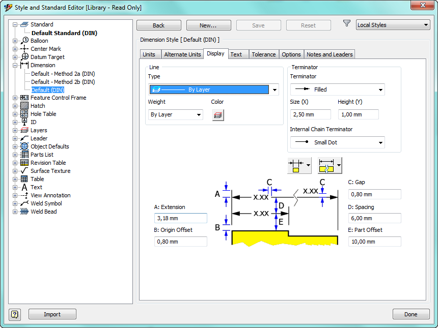

  <item>
   <title><![CDATA[Kóty při vytváření pohledu ve výkresu :   To je ot&#225;zka nastaven&#237; k&#243;tovac&#237;ho...]]></title>
   <link>https://www.cadforum.cz/forum/forum_posts.asp?TID=17601&amp;PID=80530&amp;title=koty-pri-vytvareni-pohledu-ve-vykresu#80530</link>
   <description>
    <![CDATA[<strong>Autor:</strong> <a href="https://www.cadforum.cz/forum/member_profile.asp?PF=9996">Navara</a><br /><strong>Předmět:</strong> 17601<br /><strong>Zasláno:</strong> 23.zář.2013 v 13:00<br /><br />To je otázka nastavení kótovacího stylu viz obr. parametry D a E<img src="uploads/9996/23-9-2013_12-58-55.png" height="645" width="860" border="0" />]]>
   </description>
   <pubDate>Mon, 23 Sep 2013 13:00:45 +0000</pubDate>
   <guid isPermaLink="true">https://www.cadforum.cz/forum/forum_posts.asp?TID=17601&amp;PID=80530&amp;title=koty-pri-vytvareni-pohledu-ve-vykresu#80530</guid>
  </item> 
  <item>
   <title><![CDATA[Kóty při vytváření pohledu ve výkresu :   Dobr&#253; den,dost &#269;asto pou&#382;&#237;v&#225;m...]]></title>
   <link>https://www.cadforum.cz/forum/forum_posts.asp?TID=17601&amp;PID=80529&amp;title=koty-pri-vytvareni-pohledu-ve-vykresu#80529</link>
   <description>
    <![CDATA[<strong>Autor:</strong> <a href="https://www.cadforum.cz/forum/member_profile.asp?PF=42925">martincihak</a><br /><strong>Předmět:</strong> 17601<br /><strong>Zasláno:</strong> 23.zář.2013 v 11:57<br /><br />Dobrý den,<div>dost často používám fci "Uspořádat kóty" ve výkrese. Zajímalo by mne, zda se dá nějak nastavit odsazení kót mezi sebou. První úroveň se chytá k dílu, další úrovně jsou odsazeny nad sebou (pro mě však v nedostatečné vzdálenosti od sebe).</div><div>&nbsp;</div><div><img src="http://www.cadforum.cz/forum/uploads/42925/USPOŘÁDÁT_KÓTY.jpg" height="440" width="301" border="0" /></div>]]>
   </description>
   <pubDate>Mon, 23 Sep 2013 11:57:22 +0000</pubDate>
   <guid isPermaLink="true">https://www.cadforum.cz/forum/forum_posts.asp?TID=17601&amp;PID=80529&amp;title=koty-pri-vytvareni-pohledu-ve-vykresu#80529</guid>
  </item> 
