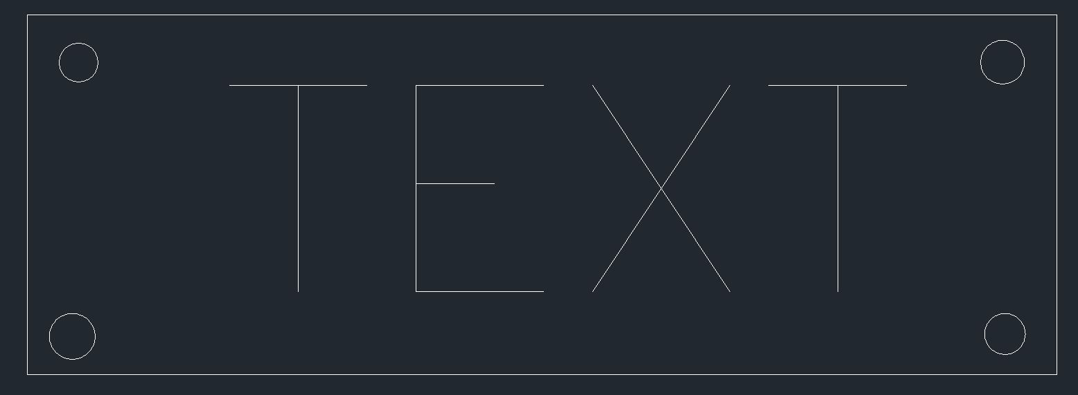

    <![CDATA[<strong>Autor:</strong> <a href="https://www.cadforum.cz/forum/member_profile.asp?PF=9">Vladimír Michl</a><br /><strong>Předmět:</strong> 17608<br /><strong>Zasláno:</strong> 06.srp.2013 v 11:48<br /><br />V tomto případě to není potřeba komplikovat LISPem (jen ho použít) ani soubory CSV. Nadefinoval bych si blok (příkaz _BLOCK) s tvarem štítku (obdélník, dírky) a textovým atributem (_ATTDEF) zarovnaným na střed nebo na dva body, s písmem vhodným pro gravírování.<div> </div><div>Pak načíst (_APPLOAD) a spustit utilitu InsertC (viz Download), ve které zadat 0 jako výchozí číslo a 0000 jako prefix. Zbytek už zařídí sama...</div>]]>

    <![CDATA[<strong>Autor:</strong> <a href="https://www.cadforum.cz/forum/member_profile.asp?PF=10604">maiklss</a><br /><strong>Předmět:</strong> 17608<br /><strong>Zasláno:</strong> 06.srp.2013 v 09:38<br /><br />&nbsp;<img src="uploads/10604/Vzorek.JPG" height="571" width="1556" border="0" /><div>Text bude nahrazen sériovým číslem. 0001 až XXXX &nbsp;dle potřeby.</div><div><br></div><div>A co to je LISP???V AutoCADu &nbsp;dělám jednou do roka, takže jsem amatér.</div>]]>

    <![CDATA[<strong>Autor:</strong> <a href="https://www.cadforum.cz/forum/member_profile.asp?PF=161">alfred</a><br /><strong>Předmět:</strong> 17608<br /><strong>Zasláno:</strong> 06.srp.2013 v 08:51<br /><br />Rostoucí řadu můžete udělat mnoha způsoby.<br><br>např. <br>-pomocí tabulky v AutoCadu - umožňuje vkládat funkce<br>-zkopírovat řadu z EXCELU (CTRL+C a pak &#091;CMD&#093;SVLOŽSPEC&#091;/CMD&#093; <em>(_PASTESPEC)</em> - jako entity AutoCadu)<br>-vytvořit blok s Atributem a využít utility na číslování bloku (viz rady výše)<br>-udělat jednoduchý LISP <br><br>Určitě existuje mnoho dalších. Otázka je co má být výsledkem. To jste zatím nenapsal <img src="https://www.cadforum.cz/forum/smileys/smiley5.gif" border="0" alt="C&#111;nfused" title="C&#111;nfused" />. Sloupec čísel? Bloky? Křivky ve tvaru čísel? je u štítku rámeček? .......<br><br><br>]]>
   </description>

    <![CDATA[<strong>Autor:</strong> <a href="https://www.cadforum.cz/forum/member_profile.asp?PF=9">Vladimír Michl</a><br /><strong>Předmět:</strong> 17608<br /><strong>Zasláno:</strong> 06.srp.2013 v 08:48<br /><br />Způsob zarovnání textu (resp. v tomto případě spíše atributu) je dán vlastnostmi textového objektu. U proměnlivého textu může být potřeba použít i speciální zarovnání Align či Fit (na dva body).]]>

    <![CDATA[<strong>Autor:</strong> <a href="https://www.cadforum.cz/forum/member_profile.asp?PF=30664">Usak</a><br /><strong>Předmět:</strong> 17608<br /><strong>Zasláno:</strong> 06.srp.2013 v 07:23<br /><br />Šel bych na to přes blok s atributem toho sér. čísla. Pro zvyšující se čísla existuje utilita InsertC, tou snadno uděláte zvyšující se řadu.]]>
