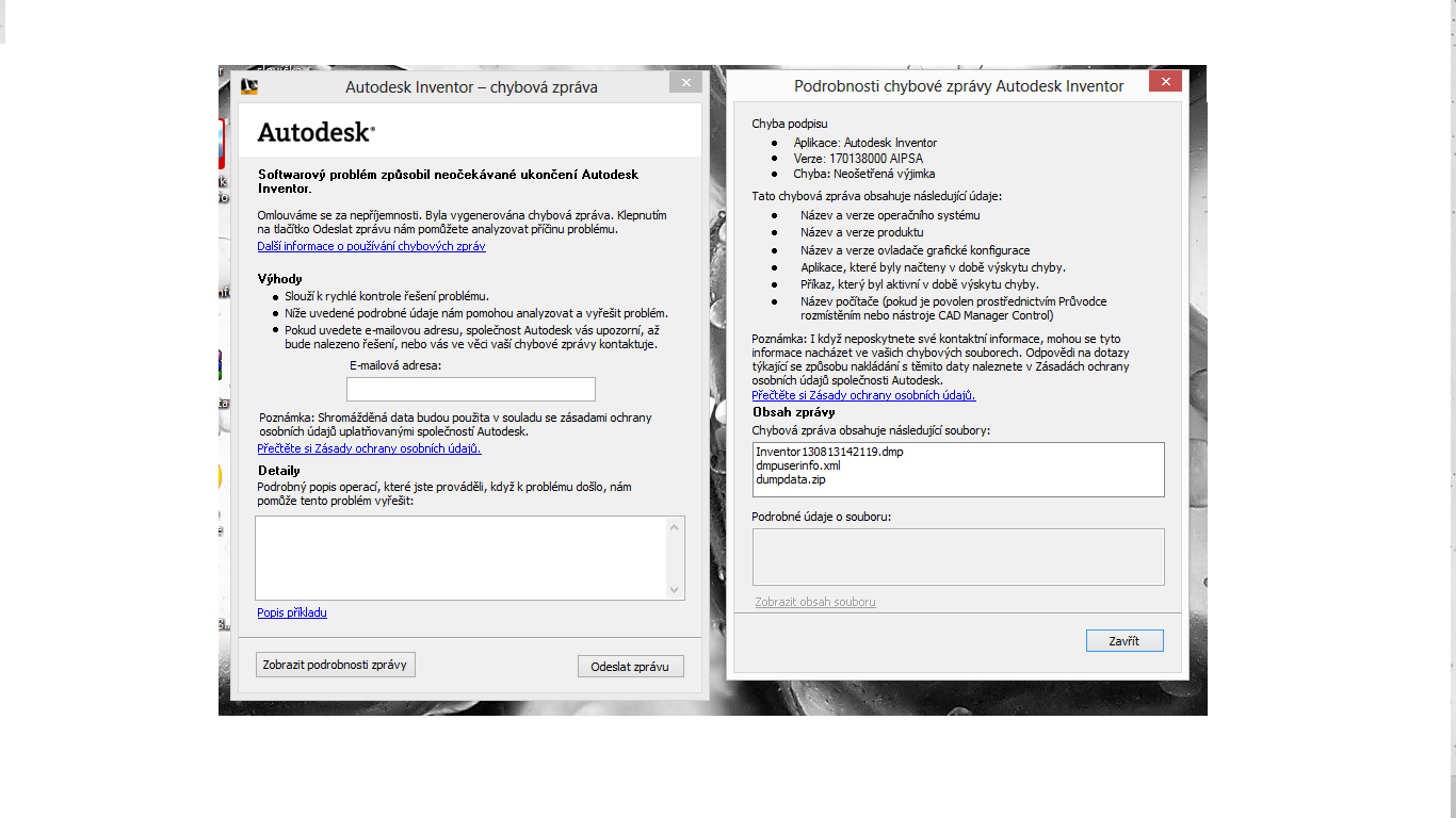

    <![CDATA[<strong>Autor:</strong> <a href="https://www.cadforum.cz/forum/member_profile.asp?PF=50994">Kony_123</a><br /><strong>Předmět:</strong> 17642<br /><strong>Zasláno:</strong> 13.srp.2013 v 16:23<br /><br />Trošku jsem se pobavil.&nbsp;<div><br></div><div><a href="http://www.cadforum.cz/cadforum/pad-inventoru-2013-2014-na-pocitacich-s-dvema-grafickymi-kartami-tip9366">http://www.cadforum.cz/cadforum/pad-inventoru-2013-2014-na-pocitacich-s-dvema-grafickymi-kartami-tip9366</a></div><div><br></div><div>Funguje to. Moc děkuji za pomoc. Nečekal jsem takovou ochotu. :)</div>]]>

    <![CDATA[<strong>Autor:</strong> <a href="https://www.cadforum.cz/forum/member_profile.asp?PF=9">Vladimír Michl</a><br /><strong>Předmět:</strong> 17642<br /><strong>Zasláno:</strong> 13.srp.2013 v 14:54<br /><br />Pokud nepomohl ten tip 9366, zkuste reinstalovat systémovou komponentu .NET Framework 4.0.]]>

    <![CDATA[<strong>Autor:</strong> <a href="https://www.cadforum.cz/forum/member_profile.asp?PF=50994">Kony_123</a><br /><strong>Předmět:</strong> 17642<br /><strong>Zasláno:</strong> 13.srp.2013 v 14:28<br /><br /><img src="uploads/50994/Autodesk.png" height="768" width="1366" border="0" />]]>

    <![CDATA[<strong>Autor:</strong> <a href="https://www.cadforum.cz/forum/member_profile.asp?PF=9">Vladimír Michl</a><br /><strong>Předmět:</strong> 17642<br /><strong>Zasláno:</strong> 12.srp.2013 v 21:13<br /><br />Chybový dialog nemá nějaký název, znění chyby?<div>&nbsp;</div><div>Ten tip 9366 nepomohl?</div><div>&nbsp;</div><div>Nepodporované karty fungovat mohou a nemusí.</div><div>&nbsp;</div>]]>

    <![CDATA[<strong>Autor:</strong> <a href="https://www.cadforum.cz/forum/member_profile.asp?PF=50994">Kony_123</a><br /><strong>Předmět:</strong> 17642<br /><strong>Zasláno:</strong> 12.srp.2013 v 19:50<br /><br />Tak ono mi to nenapsalo žádný text co bych mohl tady přepsat. Oficiálně podporovaná znamená že Inventor nerozjedu? Chápu to dobře?]]>

    <![CDATA[<strong>Autor:</strong> <a href="https://www.cadforum.cz/forum/member_profile.asp?PF=9">Vladimír Michl</a><br /><strong>Předmět:</strong> 17642<br /><strong>Zasláno:</strong> 12.srp.2013 v 07:45<br /><br />Z názvů protokolů toho moc nezjistíme, ale začal bych tím zmíněným tipem. Každopádně ta grafika není v Inventoru 2013 oficiálně podporována.]]>

    <![CDATA[<strong>Autor:</strong> <a href="https://www.cadforum.cz/forum/member_profile.asp?PF=50994">Kony_123</a><br /><strong>Předmět:</strong> 17642<br /><strong>Zasláno:</strong> 11.srp.2013 v 15:03<br /><br /><str&#111;ng ="serial_label serial_info" style="display: block; width: 100px; color: rgb68, 68, 68; font-family: Arial, Helvetica, sans-serif;">Obsah zprávy:</strong><str&#111;ng ="serial_label serial_info" style="display: block; width: 100px; color: rgb68, 68, 68; font-family: Arial, Helvetica, sans-serif;"><br></strong><str&#111;ng ="serial_label serial_info" style="display: block; width: 100px; color: rgb68, 68, 68; font-family: Arial, Helvetica, sans-serif;">Inventor130811145634.dmp</strong><str&#111;ng ="serial_label serial_info" style="display: block; width: 100px; color: rgb68, 68, 68; font-family: Arial, Helvetica, sans-serif;">dmpuserinfo.xml</strong><str&#111;ng ="serial_label serial_info" style="display: block; width: 100px; color: rgb68, 68, 68; font-family: Arial, Helvetica, sans-serif;">dumpdata.zip</strong><str&#111;ng ="serial_label serial_info" style="display: block; width: 100px; color: rgb68, 68, 68; font-family: Arial, Helvetica, sans-serif;"><br></strong><str&#111;ng ="serial_label serial_info" style="display: block; width: 100px; color: rgb68, 68, 68; font-family: Arial, Helvetica, sans-serif;">Grafická karta:</strong><str&#111;ng ="serial_label serial_info" style="display: block; width: 100px; color: rgb68, 68, 68; font-family: Arial, Helvetica, sans-serif;">GeForce GT 640M</strong><str&#111;ng ="serial_label serial_info" style="display: block; width: 100px; color: rgb68, 68, 68; font-family: Arial, Helvetica, sans-serif;"><br></strong><str&#111;ng ="serial_label serial_info" style="display: block; width: 100px; color: rgb68, 68, 68; font-family: Arial, Helvetica, sans-serif;">Procesor:</strong><str&#111;ng ="serial_label serial_info" style="display: block; width: 100px; color: rgb68, 68, 68; font-family: Arial, Helvetica, sans-serif;">Intel Core i7 2.20GHz</strong><str&#111;ng ="serial_label serial_info" style="display: block; width: 100px; color: rgb68, 68, 68; font-family: Arial, Helvetica, sans-serif;"><br></strong>]]>

    <![CDATA[<strong>Autor:</strong> <a href="https://www.cadforum.cz/forum/member_profile.asp?PF=9">Vladimír Michl</a><br /><strong>Předmět:</strong> 17642<br /><strong>Zasláno:</strong> 11.srp.2013 v 12:41<br /><br />Prozraďte více o znění oné chybové zprávy, operačním systému a grafické kartě. Mohl by to být např. problém z tipu 9366.<div><em>(aktuální studentská verze Inventoru je 2014)</em></div>]]>
