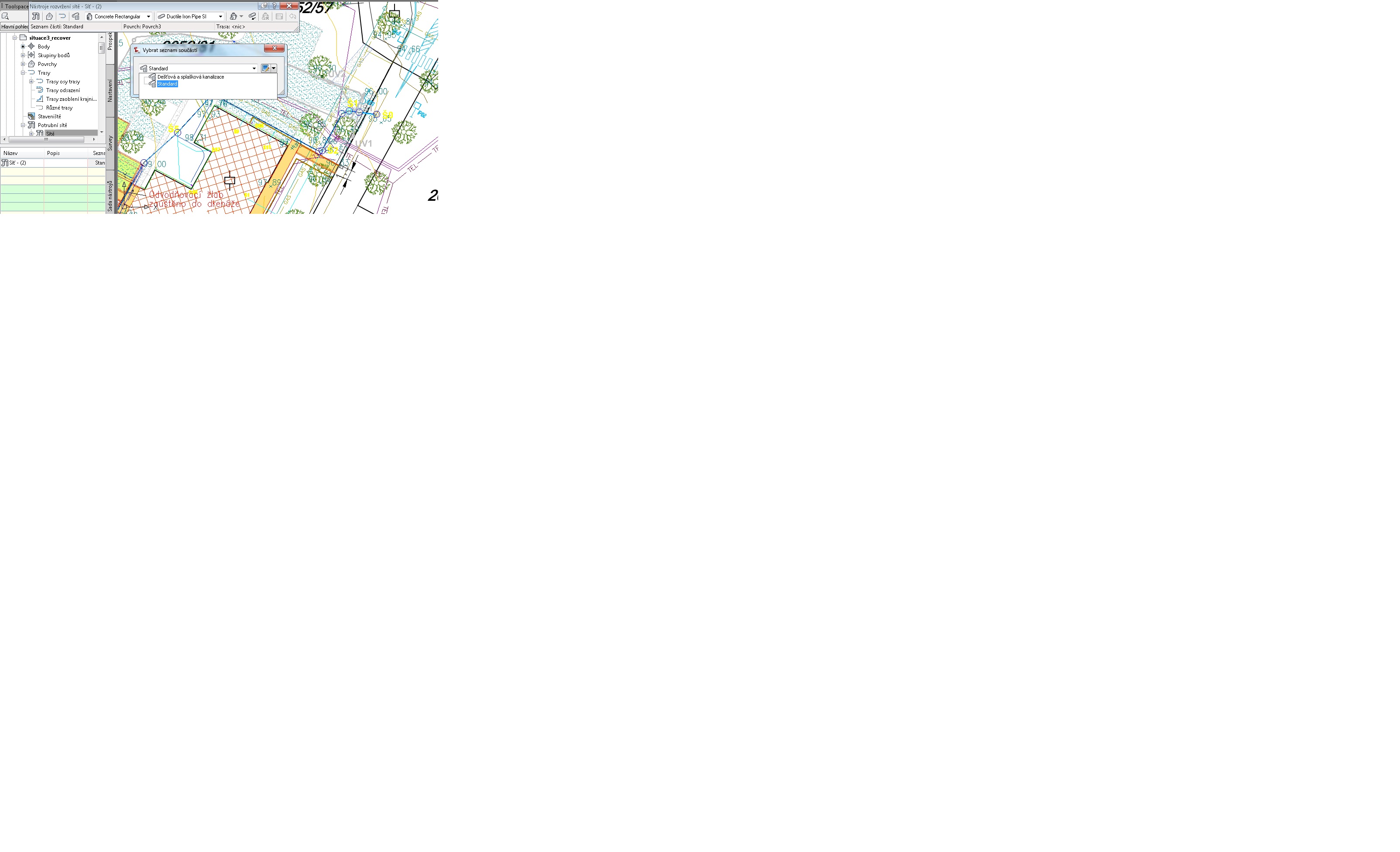

    <![CDATA[<strong>Autor:</strong> <a href="https://www.cadforum.cz/forum/member_profile.asp?PF=2276">lucka025</a><br /><strong>Předmět:</strong> 17739<br /><strong>Zasláno:</strong> 20.srp.2013 v 14:25<br /><br />Nevim, co jsem provedla, ale najednou mi začalo fungovat i to. No je mi to teda divne. Jsem z toho jelen.]]>

    <![CDATA[<strong>Autor:</strong> <a href="https://www.cadforum.cz/forum/member_profile.asp?PF=2276">lucka025</a><br /><strong>Předmět:</strong> 17739<br /><strong>Zasláno:</strong> 20.srp.2013 v 14:12<br /><br />Tak jsem se podívala znova na projekt a hle objevil se mi tam další katalog. Asi to bylo možná tím příkazem, co jste psal. Bohužel mi pořád nejde ta kanalizace. Píše mi to, že nelze načíst skupinu součástí. Jinak jiné katalogy mi fungují.<div><br></div><div>Děkuji za odpověď</div><div><br></div>]]>

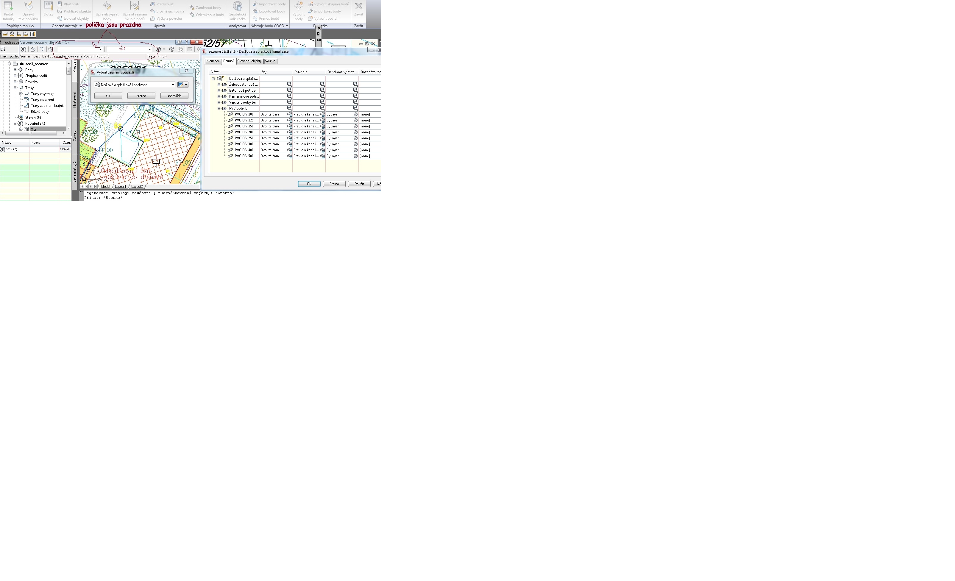

    <![CDATA[<strong>Autor:</strong> <a href="https://www.cadforum.cz/forum/member_profile.asp?PF=2276">lucka025</a><br /><strong>Předmět:</strong> 17739<br /><strong>Zasláno:</strong> 20.srp.2013 v 07:09<br /><br />Countrykit mám pro 2010.&nbsp;<div>Posílám 2 obrázky. Příkaz nepomohl. Nápovědy jsem si prošla než jsem sem začala psát. Jinak bych sem nepsala.&nbsp;</div><div>Asi to bude asi opravdu countrykitem, ale co kdyby to bylo něčím jiným.</div><div><img src="uploads/2276/2.jpg" height="1952" width="3208" border="0" /><br></div><div><br></div><div><br></div><div><img src="uploads/2276/1.jpg" height="1952" width="3208" border="0" /><br></div>]]>

    <![CDATA[<strong>Autor:</strong> <a href="https://www.cadforum.cz/forum/member_profile.asp?PF=3054">martinfolber</a><br /><strong>Předmět:</strong> 17739<br /><strong>Zasláno:</strong> 19.srp.2013 v 22:41<br /><br />Dobrý den,<br>Poslední Country Kit od Adesku je napsán na 2014 a není plně kompatibilní s C3D 2010. Takže doporučuji používat ten CK, který patří k danému Civilu. Pro oživení katalogů zkuste příkaz PARTCATALOGREGEN. <br><br>Niveleta potrubí se navrhuje do zobrazení PP a ten je generován z jakékoliv trasy. Ostatní dotazy už jsou bohužel nad rámec tohoto fóra. Zkuste se podívat na nějaká naše starší výuková videa...<br>]]>

    <![CDATA[<strong>Autor:</strong> <a href="https://www.cadforum.cz/forum/member_profile.asp?PF=2276">lucka025</a><br /><strong>Předmět:</strong> 17739<br /><strong>Zasláno:</strong> 19.srp.2013 v 21:41<br /><br />Dobrý den, tak jsem se dostala po několika letech k projektování potrubí a nejde mi to tak jak jsem chtěla. Nabízí mi to u nástroje rozvržení sítě u seznamu částí dešťová a splačková kanalizace nebo standart. Nevypisují se mi však parametry objektu ani potrubí. Vypisuje se to jen u standartu. To samé je i když vytvářím síť z křivky. Country kit mám aktuální. Civil mám 2010. Nápovědy se týkají spíše starší verze a nebo ne meho případu.<div>Dále jsem se chtěla zeptat. Bez podélného profilu nějaké trasy to asi nenakreslím co? Chce to po mě, abych to nakreslila do podelného profilu již vytvořeného, ale já to chci dělat mimo komunikaci a tam bude jen povrch terénu zeleně. &nbsp;Tedy podélný profil mi to asi nevytvoří pouze z potrubí a plochy terénu.</div><div>No, myslela jsem si, že na to přijdu jak se to dělá, ale už se s tim patlám docela dlouho a pořád nic.</div><div><br></div><div>Děkuji moc</div><div>Lucka</div>]]>
