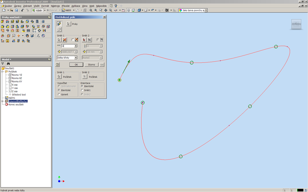

  <item>
   <title><![CDATA[Inventor body : Jen drobn&#283; dopln&#237;m, pokud toto...]]></title>
   <link>https://www.cadforum.cz/forum/forum_posts.asp?TID=17802&amp;PID=80233&amp;title=inventor-body#80233</link>
   <description>
    <![CDATA[<strong>Autor:</strong> <a href="https://www.cadforum.cz/forum/member_profile.asp?PF=28923">Martin.Vanecek</a><br /><strong>Předmět:</strong> 17802<br /><strong>Zasláno:</strong> 04.zář.2013 v 10:31<br /><br />Jen drobně doplním, pokud toto potřebujete pro konstrukci náčrtu, lze pracovní body takto namnožené libovolně promítat do nového náčrtu ve stejné rovině.<br>]]>

  <item>
   <title><![CDATA[Inventor body : Pochopiteln&#283; prvek pro pole m&#367;&#382;e...]]></title>
   <link>https://www.cadforum.cz/forum/forum_posts.asp?TID=17802&amp;PID=80135&amp;title=inventor-body#80135</link>
   <description>
    <![CDATA[<strong>Autor:</strong> <a href="https://www.cadforum.cz/forum/member_profile.asp?PF=88">Mrázek</a><br /><strong>Předmět:</strong> 17802<br /><strong>Zasláno:</strong> 28.srp.2013 v 08:15<br /><br />Pochopitelně prvek pro pole může být i bod - ale jak jsem již psal - bod, jako prvek modeláře, nikoliv náčrtu.]]>

  <item>
   <title><![CDATA[Inventor body : Jak p&#237;&#353;e kolega Mr&#225;zek. Vytvo&#345;te...]]></title>
   <link>https://www.cadforum.cz/forum/forum_posts.asp?TID=17802&amp;PID=80132&amp;title=inventor-body#80132</link>
   <description>
    <![CDATA[<strong>Autor:</strong> <a href="https://www.cadforum.cz/forum/member_profile.asp?PF=856">flesar</a><br /><strong>Předmět:</strong> 17802<br /><strong>Zasláno:</strong> 28.srp.2013 v 07:38<br /><br />Jak píše kolega Mrázek. Vytvořte si nějaký prvek, například vysunutí kružnice jako plochy, tento prvek pak můžete použít pro tvorbu pole podél křivky.<br><img src="uploads/856/pole.png" height="640" width="1024" border="0" /><br>]]>

  <item>
   <title><![CDATA[Inventor body : Nen&#237; probl&#233;m v tom, &#382;e to d&#283;l&#225;te...]]></title>
   <link>https://www.cadforum.cz/forum/forum_posts.asp?TID=17802&amp;PID=80131&amp;title=inventor-body#80131</link>
   <description>
    <![CDATA[<strong>Autor:</strong> <a href="https://www.cadforum.cz/forum/member_profile.asp?PF=88">Mrázek</a><br /><strong>Předmět:</strong> 17802<br /><strong>Zasláno:</strong> 28.srp.2013 v 07:27<br /><br />Není problém v tom, že to děláte celé v náčrtu? tam to nefunguje. Musíte udělat křivku náčrtem, ten ukončit a potom použít prvek pole z příkazů modeláře.]]>

  <item>
   <title><![CDATA[Inventor body :  Je to velice jednoduch&#233;. Vyberte...]]></title>
   <link>https://www.cadforum.cz/forum/forum_posts.asp?TID=17802&amp;PID=80101&amp;title=inventor-body#80101</link>
   <description>
    <![CDATA[<strong>Autor:</strong> <a href="https://www.cadforum.cz/forum/member_profile.asp?PF=114">EuroTec</a><br /><strong>Předmět:</strong> 17802<br /><strong>Zasláno:</strong> 26.srp.2013 v 22:18<br /><br />Je to velice jednoduché. Vyberte obdélníkové pole a jako směr vyberte 3d křivku.]]>

  <item>
   <title><![CDATA[Inventor body : D&#237;ky , ale probl&#233;m je v tom &#382;e...]]></title>
   <link>https://www.cadforum.cz/forum/forum_posts.asp?TID=17802&amp;PID=80098&amp;title=inventor-body#80098</link>
   <description>
    <![CDATA[<strong>Autor:</strong> <a href="https://www.cadforum.cz/forum/member_profile.asp?PF=51173">Jaroslávek</a><br /><strong>Předmět:</strong> 17802<br /><strong>Zasláno:</strong> 26.srp.2013 v 19:31<br /><br />Díky , ale problém je v tom že mám k dispozici pouze pole kruhové a obdélníkové. Uz si stim lámu hlavu několik hodin.<div><br></div>]]>

   <title><![CDATA[Inventor body :   DObr&#253; den,V po&#269;&#225;te&#269;n&#237;m bodu...]]></title>
   <link>https://www.cadforum.cz/forum/forum_posts.asp?TID=17802&amp;PID=80097&amp;title=inventor-body#80097</link>
   <description>
    <![CDATA[<strong>Autor:</strong> <a href="https://www.cadforum.cz/forum/member_profile.asp?PF=27404">Lubomír Polesný</a><br /><strong>Předmět:</strong> 17802<br /><strong>Zasláno:</strong> 26.srp.2013 v 19:10<br /><br /> DObrý den,<div></div>V počátečním bodu křivky vytvořte pracovní bod a potom použijte konstrukční prvek "Pole". V dialogovém panelu&nbsp;vyberete tento pracovní bod a pro směr pole vyberte křivku.<div></div>]]>

   <title><![CDATA[Inventor body : Dobr&#253; den, pros&#237;m o radu jak v...]]></title>
   <link>https://www.cadforum.cz/forum/forum_posts.asp?TID=17802&amp;PID=80096&amp;title=inventor-body#80096</link>
   <description>
    <![CDATA[<strong>Autor:</strong> <a href="https://www.cadforum.cz/forum/member_profile.asp?PF=51173">Jaroslávek</a><br /><strong>Předmět:</strong> 17802<br /><strong>Zasláno:</strong> 26.srp.2013 v 17:21<br /><br />Dobrý den, prosím o radu jak v Inventoru mohu nanést na křivku body taky aby byli stejně daleko od sebe. Díky<div><br></div><div><br></div><div><br></div>]]>
