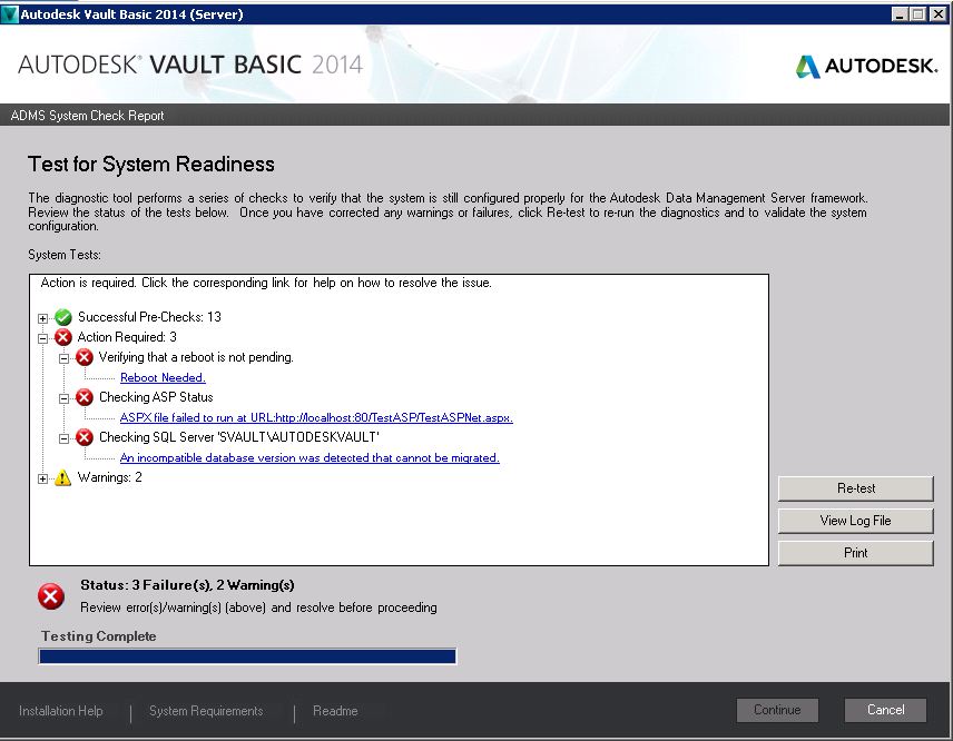

    <![CDATA[<strong>Autor:</strong> <a href="https://www.cadforum.cz/forum/member_profile.asp?PF=10604">maiklss</a><br /><strong>Předmět:</strong> 17807<br /><strong>Zasláno:</strong> 28.srp.2013 v 08:34<br /><br /> SQL server 2008 . na servru bez problému běžela verze Vaultu &nbsp;2011.Ted jsem se rozhodl &nbsp;aktualizovat a bohužel &nbsp;už instalace je boj.]]>

   <title><![CDATA[Vault :  Syst&#233;m je kompatibiln&#237;, ale...]]></title>
   <link>https://www.cadforum.cz/forum/forum_posts.asp?TID=17807&amp;PID=80127&amp;title=vault#80127</link>
   <description>

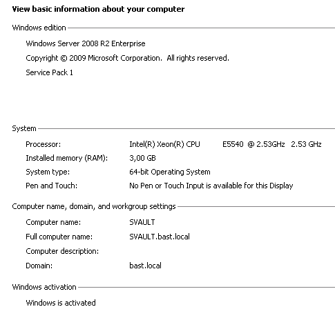

    <![CDATA[<strong>Autor:</strong> <a href="https://www.cadforum.cz/forum/member_profile.asp?PF=9">Vladimír Michl</a><br /><strong>Předmět:</strong> 17807<br /><strong>Zasláno:</strong> 27.srp.2013 v 16:16<br /><br />Systém je kompatibilní, ale ADMS system check hlásí, že chybí reboot - systém zřejmě nebyl restartován po poslední aktualizaci (např. z Windows Update). Jaký tam máte SQL Server? Žádný, tedy Express verzi z Vault Serveru?]]>

   <title><![CDATA[Vault :   ]]></title>
   <link>https://www.cadforum.cz/forum/forum_posts.asp?TID=17807&amp;PID=80123&amp;title=vault#80123</link>
   <description>
    <![CDATA[<strong>Autor:</strong> <a href="https://www.cadforum.cz/forum/member_profile.asp?PF=10604">maiklss</a><br /><strong>Předmět:</strong> 17807<br /><strong>Zasláno:</strong> 27.srp.2013 v 15:32<br /><br /><img src="uploads/10604/OS.PNG" height="448" width="485" border="0" />]]>
   </description>
   <pubDate>Tue, 27 Aug 2013 15:32:20 +0000</pubDate>
   <guid isPermaLink="true">https://www.cadforum.cz/forum/forum_posts.asp?TID=17807&amp;PID=80123&amp;title=vault#80123</guid>
  </item> 
  <item>
   <title><![CDATA[Vault : Jak&#253; je OS serveru?  Podle m&#253;ch...]]></title>
   <link>https://www.cadforum.cz/forum/forum_posts.asp?TID=17807&amp;PID=80122&amp;title=vault#80122</link>
   <description>
    <![CDATA[<strong>Autor:</strong> <a href="https://www.cadforum.cz/forum/member_profile.asp?PF=54">Seiner</a><br /><strong>Předmět:</strong> 17807<br /><strong>Zasláno:</strong> 27.srp.2013 v 15:25<br /><br />Jaký je OS serveru? <DIV>Podle mých zkušeností se instalace ADMS dost nesnáší s antiviry a i jinak dost často hlásila nesmyslné chyby. Nejlepší se instaluje na čistý, čerstvě instalovaný server. Pokud to instalujete na ne-serverový systém, vzpomínám si, že se musí udělat pro port 80 výjimka ve FW.</DIV>]]>

   <title><![CDATA[Vault : V &#269;em je probl&#233;m??? ]]></title>
   <link>https://www.cadforum.cz/forum/forum_posts.asp?TID=17807&amp;PID=80121&amp;title=vault#80121</link>
   <description>
    <![CDATA[<strong>Autor:</strong> <a href="https://www.cadforum.cz/forum/member_profile.asp?PF=10604">maiklss</a><br /><strong>Předmět:</strong> 17807<br /><strong>Zasláno:</strong> 27.srp.2013 v 15:01<br /><br />V čem je problém???<img src="uploads/10604/chyba.JPG" height="666" width="856" border="0" />]]>
   </description>
   <pubDate>Tue, 27 Aug 2013 15:01:42 +0000</pubDate>
   <guid isPermaLink="true">https://www.cadforum.cz/forum/forum_posts.asp?TID=17807&amp;PID=80121&amp;title=vault#80121</guid>
  </item> 
