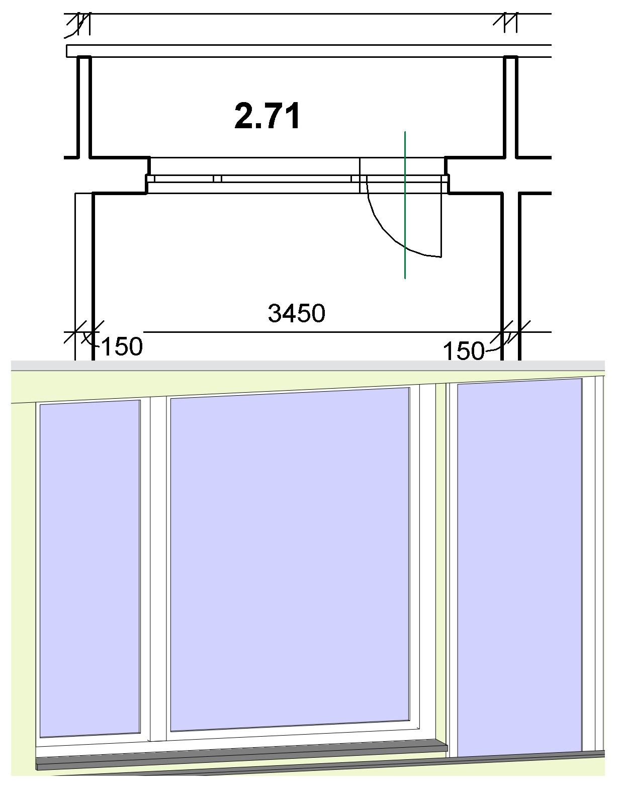

    <![CDATA[<strong>Autor:</strong> <a href="https://www.cadforum.cz/forum/member_profile.asp?PF=74">Peter Jirat</a><br /><strong>Předmět:</strong> 17886<br /><strong>Zasláno:</strong> 13.zář.2013 v 13:13<br /><br />Ne, ten parapet neví o tom, že je stěna spojená s další stěnou. Jedině parametrem prodloužit jeho délku. Změna otvoru nepomůže.]]>

    <![CDATA[<strong>Autor:</strong> <a href="https://www.cadforum.cz/forum/member_profile.asp?PF=20160">bielko</a><br /><strong>Předmět:</strong> 17886<br /><strong>Zasláno:</strong> 13.zář.2013 v 12:21<br /><br />V mojom prípade som okno použil v stene a pekne mi zobrazilo aj parapet, ale keď som si pred stenu nakreslil aj ďalšiu stenu čo predstavovala vonkajší obklad sokla na hrúbku 50 mm tak vonkajší parapet mi ignoroval danú stenu a nepredĺžil sa. Ak ten otvor predĺžim až za stenu, bude to v tomto prípade niečo platné?]]>

    <![CDATA[<strong>Autor:</strong> <a href="https://www.cadforum.cz/forum/member_profile.asp?PF=74">Peter Jirat</a><br /><strong>Předmět:</strong> 17886<br /><strong>Zasláno:</strong> 13.zář.2013 v 11:21<br /><br />Ne, tam to vypadá správně. Připomíná mi to chybu v terénu, kde při použití základové desky se občas objeví hrana (taky s "nulovou" šířkou), která kazí pohled na terén.<div>Jen v těch rodinách - možná bych šel cestou jednoho Void (otvoru) pro celé zalomení (ne mít část vnitřní a vnější strany), a přetáhl bych ten Void až za hranice stěny - to pro případ zakřivených či složených stěn.</div>]]>

    <![CDATA[<strong>Autor:</strong> <a href="https://www.cadforum.cz/forum/member_profile.asp?PF=20160">bielko</a><br /><strong>Předmět:</strong> 17886<br /><strong>Zasláno:</strong> 13.zář.2013 v 11:07<br /><br />Ale videli ste nejakú chybu v rodinách?]]>

    <![CDATA[<strong>Autor:</strong> <a href="https://www.cadforum.cz/forum/member_profile.asp?PF=74">Peter Jirat</a><br /><strong>Předmět:</strong> 17886<br /><strong>Zasláno:</strong> 13.zář.2013 v 10:53<br /><br />Máte pravdu, s tím ostěním by to bylo komplikované. Jinak to spojení mi jednou tu tenkou stěnu vytvořilo, pak už ne. Zkuste dát okno-dveře od sebe a pak je srazit k sobě kótou s nulovou hodnotou.]]>

    <![CDATA[<strong>Autor:</strong> <a href="https://www.cadforum.cz/forum/member_profile.asp?PF=20160">bielko</a><br /><strong>Předmět:</strong> 17886<br /><strong>Zasláno:</strong> 11.zář.2013 v 14:02<br /><br />jedná sa o okno a dvere so zalomeným ostením (skutkový stav objektu), preto som si ich spravil ako osobitné rodiny.&nbsp;]]>

    <![CDATA[<strong>Autor:</strong> <a href="https://www.cadforum.cz/forum/member_profile.asp?PF=74">Peter Jirat</a><br /><strong>Předmět:</strong> 17886<br /><strong>Zasláno:</strong> 11.zář.2013 v 11:44<br /><br />Jestli to má být balkonová sestava, není jednodušší si ji udělat jako obvodový plášť s oknem a dveřmi? Pokud ale v některé stěně se to chová správně a jinde ne, tak asi bude něco špatně se vzájemným zarovnáním. Nemá některá z těch rodin nadefinované roviny vedle sebe a při zarovnání v projektu nevyberete ty správné? Nemám Revit na vyzkoušení...]]>

    <![CDATA[<strong>Autor:</strong> <a href="https://www.cadforum.cz/forum/member_profile.asp?PF=20160">bielko</a><br /><strong>Předmět:</strong> 17886<br /><strong>Zasláno:</strong> 11.zář.2013 v 09:16<br /><br />Príjemný deň.&nbsp;<div>Vytvoril som si dve rodiny - okno a dvere, ktoré sú hneď vedľa seba.&nbsp;</div><div>V 3D modeli mi ale medi oknom a dverami vytvára stenu, takú 1 mm, je chyba v rodinách? Alebo v niektorej stene ich zapracujem vedľa seba a stena zmizne.&nbsp;</div><div>link na rodiny:&nbsp;<span style=": rgb220, 220, 220; color: rgb77, 78, 78; font-family: arial; line-height: normal;">http://www.uschovna.cz/zasilka/M5XC4BHWFRKJYSIN-VI9</span></div><div><img src="uploads/20160/okno.jpg" height="1591" width="1237" border="0" /></div>]]>
