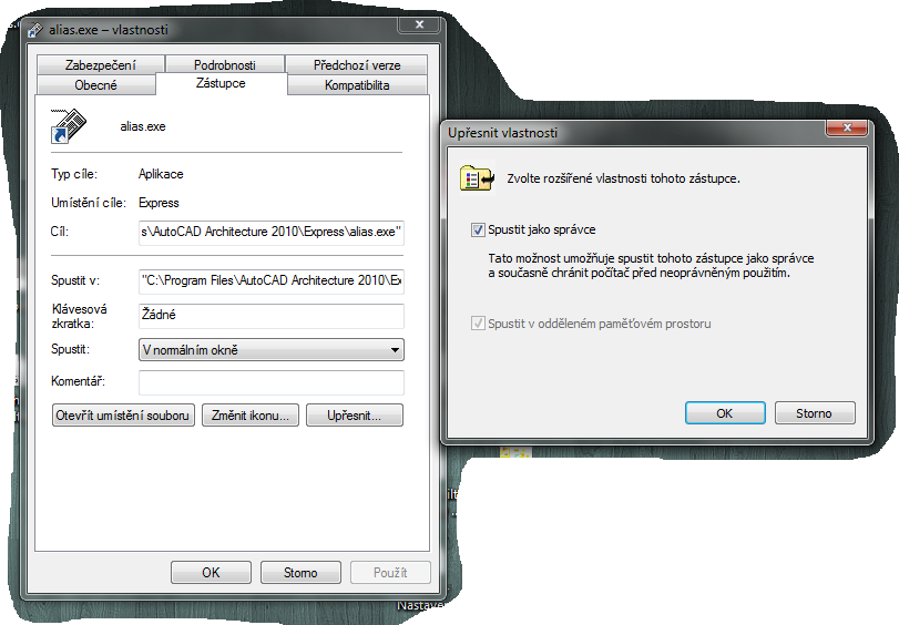

    <![CDATA[<strong>Autor:</strong> <a href="https://www.cadforum.cz/forum/member_profile.asp?PF=1753">splonk</a><br /><strong>Předmět:</strong> 17904<br /><strong>Zasláno:</strong> 13.zář.2013 v 12:32<br /><br />Dobry den,<div>Osobne radsi upravuji PGP pres Notepad... napr. prkazem</div><div><i>(startapp "C:/Program Files (x86)/Notepad++/notepad++.exe" "Y:/CAD 2010/Support/acad.pgp")</i></div><div><i><br></i></div><div>... a pokud chci AliasEditor tak ten EXE soubor musim spustit jako spravce... (nejlepe upravou ikonky aby se spoustela jako Admin...)</div><div><img src="uploads/1753/2013_09_13_02.png" height="564" width="811" border="0" />&nbsp;</div><div>Jinak ale mate pravdu... kdyz si koupim napr. auto, tak ocekavam ze kdyz zapnu sterace tak to po mne nebude chtit abych (napr.) vystoupil z vozu... :-)</div><div><br></div><div>Zdravim</div>]]>

    <![CDATA[<strong>Autor:</strong> <a href="https://www.cadforum.cz/forum/member_profile.asp?PF=3054">martinfolber</a><br /><strong>Předmět:</strong> 17904<br /><strong>Zasláno:</strong> 13.zář.2013 v 11:30<br /><br />Ahoj Romane,<br>po pravdě, nejsem si jistý, jestli byla ta chyba v českých verzích na Autodesku logována. Na Express Tools se toho už dloho moc nezměnilo. Proto doporučuji editovat PGP soubor přes ikonku na Ribbonu Správa - Upravit zástupce a kopírovat si své oblíbené zkratky z verze do verze přes schránku.<br>]]>
