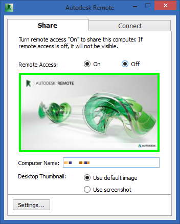

    <![CDATA[<strong>Autor:</strong> <a href="https://www.cadforum.cz/forum/member_profile.asp?PF=51412">Speedy</a><br /><strong>Předmět:</strong> 17930<br /><strong>Zasláno:</strong> 19.zář.2013 v 19:29<br /><br />Už jsem na to přišel, to je tatáž aplikace - na CAD stanici v ní použijete kartu Share, na klientském PC kartu Connect:<div><br></div><div><img src="uploads/51412/Remote.png" height="437" width="352" border="0" /><br></div>]]>

    <![CDATA[<strong>Autor:</strong> <a href="https://www.cadforum.cz/forum/member_profile.asp?PF=51412">Speedy</a><br /><strong>Předmět:</strong> 17930<br /><strong>Zasláno:</strong> 19.zář.2013 v 17:45<br /><br />To rozumím, do Inventoru jsem to stáhnul. Ale co mám nainstalovat na ten vzdálený počítač? Tam Inventor nemám. Myslel jsem že to jde ovládat i z PC, nejenom z iPadu.]]>

    <![CDATA[<strong>Autor:</strong> <a href="https://www.cadforum.cz/forum/member_profile.asp?PF=6">horalek</a><br /><strong>Předmět:</strong> 17930<br /><strong>Zasláno:</strong> 19.zář.2013 v 13:05<br /><br />Autodesk Remote je ze dvou částí.<div>na počítači (kde je Inventor) stáhněte a nainstalujte Autodesk Remote přes app exchange (dostanete se tam např. z Inventoru) - ikona modré X v pravé horní části.</div><div>&nbsp;</div><div>na iPadu pak aplikaci získáte standardně přes App Store</div><div>&nbsp;</div><div>na obou se pak přihlásíte pod jedním účtem (Autodesk 360)</div><div>&nbsp;</div><div>&nbsp;</div><div>&nbsp;</div>]]>

    <![CDATA[<strong>Autor:</strong> <a href="https://www.cadforum.cz/forum/member_profile.asp?PF=51412">Speedy</a><br /><strong>Předmět:</strong> 17930<br /><strong>Zasláno:</strong> 19.zář.2013 v 12:43<br /><br />Chtěl bych si vyzkoušet tu novou aplikaci Remote s Inventorem ale nevím odkud si mám stáhnout ten klientský program nebo co mám spustit.]]>
