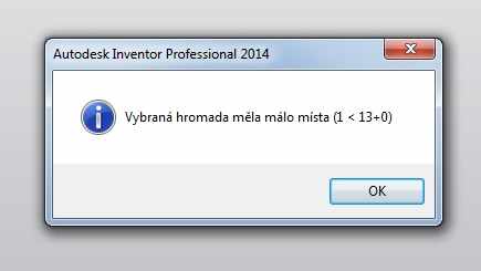

   <title><![CDATA[CHYBA Inventor 2014 :-P :  Hromada holt pot&#345;ebuje hromadu...]]></title>
   <link>https://www.cadforum.cz/forum/forum_posts.asp?TID=17934&amp;PID=80508&amp;title=chyba-inventor-2014-p#80508</link>
   <description>
    <![CDATA[<strong>Autor:</strong> <a href="https://www.cadforum.cz/forum/member_profile.asp?PF=9">Vladimír Michl</a><br /><strong>Předmět:</strong> 17934<br /><strong>Zasláno:</strong> 20.zář.2013 v 13:11<br /><br /><em>Hromada holt potřebuje hromadu místa.</em><div>&nbsp;</div><div>"Hromada" (heap) je programátorský termín, druh přidělování paměti. Inventor se v atypickém místě (nehlídaném rozumnější hláškou) nedočkal přidělení požadované paměti RAM - prostě došla paměť. Může pomoci zvětšení virtuální paměti nebo uvolnění paměti souběžně běžících aplikací, nebo restart OS.</div>]]>
   </description>

   <title><![CDATA[CHYBA Inventor 2014 :-P : Nev&#237; n&#283;kdo jak &#345;e&#353;it tuto chybu?...]]></title>
   <link>https://www.cadforum.cz/forum/forum_posts.asp?TID=17934&amp;PID=80506&amp;title=chyba-inventor-2014-p#80506</link>
   <description>
    <![CDATA[<strong>Autor:</strong> <a href="https://www.cadforum.cz/forum/member_profile.asp?PF=23029">kosulic</a><br /><strong>Předmět:</strong> 17934<br /><strong>Zasláno:</strong> 20.zář.2013 v 10:18<br /><br />Neví někdo jak řešit tuto chybu? :-P<div><br></div><div><img src="uploads/23029/CHYBA.jpg" height="245" width="435" border="0" /><br></div>]]>
   </description>
   <pubDate>Fri, 20 Sep 2013 10:18:37 +0000</pubDate>
   <guid isPermaLink="true">https://www.cadforum.cz/forum/forum_posts.asp?TID=17934&amp;PID=80506&amp;title=chyba-inventor-2014-p#80506</guid>
