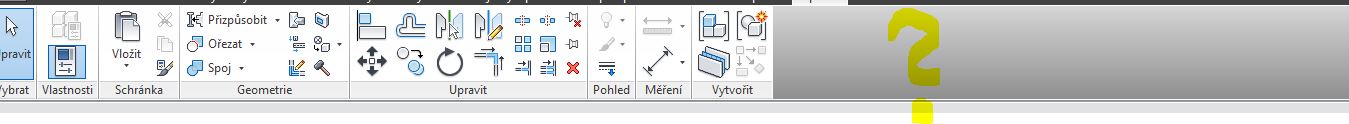

    <![CDATA[<strong>Autor:</strong> <a href="https://www.cadforum.cz/forum/member_profile.asp?PF=9">Vladimír Michl</a><br /><strong>Předmět:</strong> 17936<br /><strong>Zasláno:</strong> 22.zář.2013 v 18:26<br /><br />BIM aplikace bohužel nebývají zpětně kompatibilní, takže ne - jedině přes výměnný formát IFC (doporučuji předem provést aktualizace IFC pluginu z Exchange Apps).]]>

    <![CDATA[<strong>Autor:</strong> <a href="https://www.cadforum.cz/forum/member_profile.asp?PF=9">Vladimír Michl</a><br /><strong>Předmět:</strong> 17936<br /><strong>Zasláno:</strong> 20.zář.2013 v 22:00<br /><br />Ne, aktualizací verze 2013 s novou verzí 2014 nic špatného neuděláte. Platí to i naopak, Revit 2014 sám&nbsp;tu verzi 2013 nijak nepoškodí. Onen problém vznikl až zprostředkovaně, zatažením novější verze systémové komponenty .NET Framework (tu vám tam může zanést i jiná aplikace než Revit 2014).]]>

    <![CDATA[<strong>Autor:</strong> <a href="https://www.cadforum.cz/forum/member_profile.asp?PF=43954">Kronos</a><br /><strong>Předmět:</strong> 17936<br /><strong>Zasláno:</strong> 20.zář.2013 v 21:41<br /><br />Děkuji za odpověď, ale ještě se raději zeptám. Nemůžou mi aktualizace R13 nějak pokazit novou instalaci R14? Jde o to, že Revit 13 budu v blízké době stejně odinstalovávat, ale ještě v něm musím dodělat nějaké projekty tak aby to bylo na tuto chvíli ještě dočasně funkční a pak bych mohl plynule přejít na R14]]>

    <![CDATA[<strong>Autor:</strong> <a href="https://www.cadforum.cz/forum/member_profile.asp?PF=9">Vladimír Michl</a><br /><strong>Předmět:</strong> 17936<br /><strong>Zasláno:</strong> 20.zář.2013 v 17:21<br /><br />Ano, to je známý problém. Máte aktuální aktualizace Revitu 2013?<div>&nbsp;</div><div>Viz:</div><div><a href="http://www.cadforum.cz/cadforum/produkty.asp?prod=Revit">http://www.cadforum.cz/cadforum/produkty.asp?prod=Revit</a></div><div><a href="http://www.cadforum.cz/cadforum/chybejici-casti-k&#111;ntextoveho-ribb&#111;nu-v-revitu-2013-tip9116">http://www.cadforum.cz/cadforum/chybejici-casti-kontextoveho-ribbonu-v-revitu-2013-tip9116</a></div><div>&nbsp;</div>]]>

    <![CDATA[<strong>Autor:</strong> <a href="https://www.cadforum.cz/forum/member_profile.asp?PF=43954">Kronos</a><br /><strong>Předmět:</strong> 17936<br /><strong>Zasláno:</strong> 20.zář.2013 v 17:15<br /><br />Zdravím,<div><br></div><div>mám v PC nainstalovanou verzi Revitu 13, ale před pár dny jsem také nainstaloval verzi 14 a nastal problém. Když chci například upravit podlahu tak na ni kliknu a v horním panelu by se měl zobrazit křížek s "fajkou" a další nástroje směrem doprava. Bohužel to nějak zmizelo. Tady je screen. Co s tím?&nbsp;</div><div><br></div><div>Děkuji<img src="uploads/43954/jhjh.JPG" height="124" width="1349" border="0" /></div>]]>
