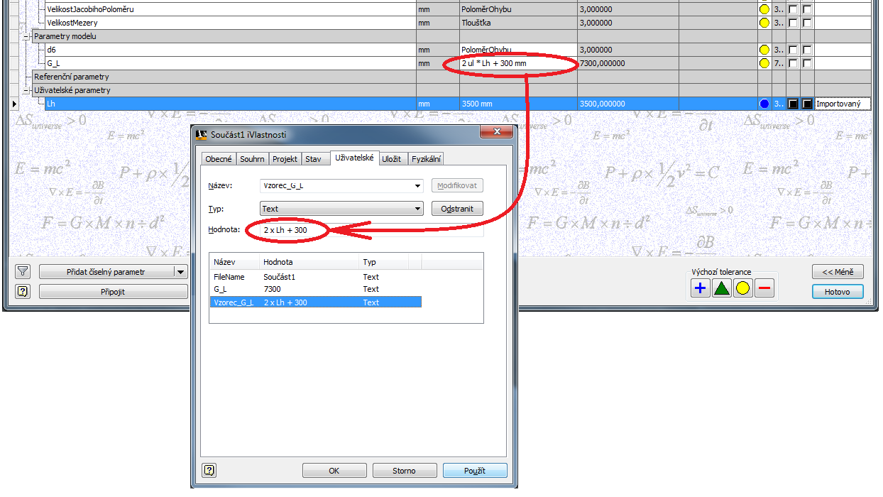

    <![CDATA[<strong>Autor:</strong> <a href="https://www.cadforum.cz/forum/member_profile.asp?PF=9996">Navara</a><br /><strong>Předmět:</strong> 17954<br /><strong>Zasláno:</strong> 25.zář.2013 v 08:35<br /><br />Pokud vám jde skutečně o přepis vzorce&nbsp;a ne výsledné hodnoty, je možné to přes iLogic udělat. Uvedený kód předpokládá, že je aktivní soubor součásti ve kterém existují parametr "G_L" a uživatelská vlastnost "Vzorec_G_L"<div></div><div><span style='font-family: "Courier New"; font-size: 10pt; mso-fareast-font-family: "Times New Roman"; mso-fareast-: CS;'><o:p>-------</o:p></span></div><div><span style='font-family: "Courier New"; font-size: 10pt; mso-fareast-font-family: "Times New Roman"; mso-fareast-: CS;'><o:p></o:p></span>&nbsp;</div><div><span style='font-family: "Courier New"; font-size: 10pt; mso-fareast-font-family: "Times New Roman"; mso-fareast-: CS;'><o:p>Dim param As Parameter<br>Dim iProp As Inventor.Property</o:p></span></div><div><span style='font-family: "Courier New"; font-size: 10pt; mso-fareast-font-family: "Times New Roman"; mso-fareast-: CS;'><o:p>'Set reference to part<br>Dim prt As PartDocument = ThisDoc.Document</o:p></span></div><div><span style='font-family: "Courier New"; font-size: 10pt; mso-fareast-font-family: "Times New Roman"; mso-fareast-: CS;'><o:p>'Get source parameter<br>param = prt.ComponentDefinition.Parameters("G_L")</o:p></span></div><div><span style='font-family: "Courier New"; font-size: 10pt; mso-fareast-font-family: "Times New Roman"; mso-fareast-: CS;'><o:p>'Get target iProperty<br>iProp = prt.PropertySets("{D5CDD505-2E9C-101B-9397-08002B2CF9AE}")("Vzorec_G_L")</o:p></span></div><div><span style='font-family: "Courier New"; font-size: 10pt; mso-fareast-font-family: "Times New Roman"; mso-fareast-: CS;'><o:p>'Set property value<br>iProp.Value = param.Expression.Replace("*", "x").Replace("ul", "").Replace("mm", "")</o:p></span></div><div><span style='font-family: "Courier New"; font-size: 10pt; mso-fareast-font-family: "Times New Roman"; mso-fareast-: CS;'><o:p></o:p></span>&nbsp;</div><font size="3" face="Times New Roman"></font><span style="font-size:10px"><br /><br />Upravil Navara - 25.zář.2013 v 08:39</span>]]>

    <![CDATA[<strong>Autor:</strong> <a href="https://www.cadforum.cz/forum/member_profile.asp?PF=6">horalek</a><br /><strong>Předmět:</strong> 17954<br /><strong>Zasláno:</strong> 25.zář.2013 v 00:22<br /><br />Ideální toto dělat přes "rozpisku" v sestavě je zde na to přímo tlačítko. Výsledný vzorec se&nbsp;zobrazí v&nbsp;požadované iVlastnosti.&nbsp;Takto získaná syntaxe vzorce bude ta správná.&nbsp;Pokud budete potřebovat, můžete ho následně nakopírovat&nbsp;do jiné součásti nebo ideálně asi do šablony.]]>

    <![CDATA[<strong>Autor:</strong> <a href="https://www.cadforum.cz/forum/member_profile.asp?PF=856">flesar</a><br /><strong>Předmět:</strong> 17954<br /><strong>Zasláno:</strong> 24.zář.2013 v 19:40<br /><br />Kdysi jsem to tu na fóru četl, ale teď to nemohu najít.<br>Postup by měl být takový, že si v tabulce parametrů označíte vybráné řádky pro export a následně v iVlastnostech přidáte uživatelskou vlastnost které přidáte hodnotu =&lt;název_parametru1&gt;x&lt;název_parametru2&gt; apod. Po potvrzení se vám na konci řádku vlastnosti objeví symbol fx.<br>]]>

    <![CDATA[<strong>Autor:</strong> <a href="https://www.cadforum.cz/forum/member_profile.asp?PF=1030">Cheff</a><br /><strong>Předmět:</strong> 17954<br /><strong>Zasláno:</strong> 24.zář.2013 v 15:30<br /><br />Dobrý den, <br />nešel by nějak dostat vzorec z parametru do uživatelských iVlastností?<br /><br />Předpokládám, že pomocí iLogiku by to nemuselo být až tak těžké, ale k tomu jsem se ještě nepropracoval... <br /><br />Pokud to vezmu do důsledků, tak se v mém případě jedná vždy o vzorec z parametru G_L, který v jednodušším případě půjde "natvrdo" od iVlastnosti Vzorec_G_L. V lepším případě se ještě "učeše" tedy vypustí se jednotky případně nahradí "*" za "x", název parametru/kóty bude beze změn... <br /><br />Víceméně se jedná o podchycení chyby u zakázkových dílů, kdy se standardní vzorec upraví - jinak vzorec je velmi podobný buď násobek Lh+konstanta nebo jen Lh + konstanta... <br /><br /><br /><img src="uploads/1030/Vzorec_G_L.png" border="0" />]]>
