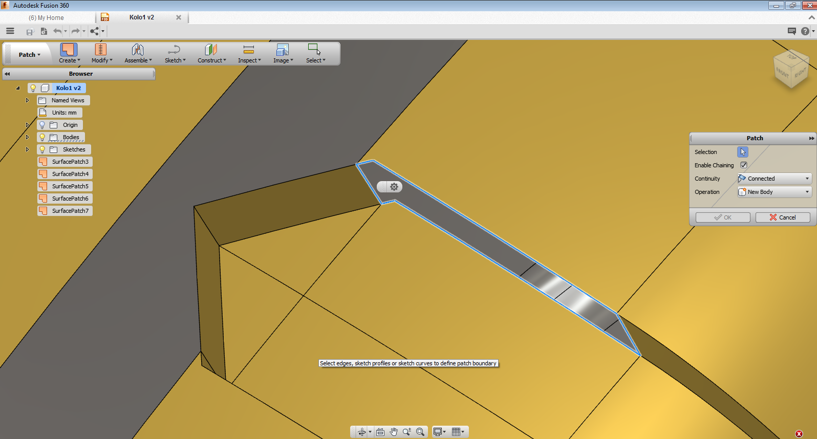

    <![CDATA[<strong>Autor:</strong> <a href="https://www.cadforum.cz/forum/member_profile.asp?PF=36556">Permonik</a><br /><strong>Předmět:</strong> 17999<br /><strong>Zasláno:</strong> 04.říj.2013 v 08:48<br /><br />Funkce Stitch - nefunguje, ikdyž dam toleranci 1mm<br>A ty další dvě fce nejdou vybrat plochy. Možna je to tim, že je to patch plchy a ne sculpt.<br>]]>

    <![CDATA[<strong>Autor:</strong> <a href="https://www.cadforum.cz/forum/member_profile.asp?PF=83">VlJanecek</a><br /><strong>Předmět:</strong> 17999<br /><strong>Zasláno:</strong> 02.říj.2013 v 11:39<br /><br />A ještě jsem zapomněl - na děravé plochy jsou taky dobré funkce Repair Body anebo Merge Edge.<br>]]>

    <![CDATA[<strong>Autor:</strong> <a href="https://www.cadforum.cz/forum/member_profile.asp?PF=83">VlJanecek</a><br /><strong>Předmět:</strong> 17999<br /><strong>Zasláno:</strong> 02.říj.2013 v 11:35<br /><br />Nešel by na to použít Stitch?<br>]]>

    <![CDATA[<strong>Autor:</strong> <a href="https://www.cadforum.cz/forum/member_profile.asp?PF=36556">Permonik</a><br /><strong>Předmět:</strong> 17999<br /><strong>Zasláno:</strong> 01.říj.2013 v 19:55<br /><br />Dobrý den,<br><br>vyzkoušel Fusion 360. Narazil jsem na jeden technický problém.<br>Importoval jsem tam soubor a potřeboval bych poradit ohledně zaplaty.<br><br><img src="http://www.cadforum.cz/forum/uploads/36556/Zaplata.png" height="858" width="1596" border="0" /><br><br>Pomocí přikazu zaplatovat, to nejde, vytvoři se prapodivný tvar. V podstatě bych to chtěl udělat jako dvě zaplaty, které maji lichoběžníkový tvar. Al e nevim jak spojit dva postřední body (ty u kterých se plochy zalomuji.) Osou, načrtem?<br><br>A pak bych měl pár teoretických:<br><br>1, Plánuje Autodesk doplnit knihovnou normalizováných dílu? Občas mi chybí při návrhu šroubky.<br>2, Jak nejsnaze (nizka cena, jednoduchost) dost modely do výkresu. <br><br>Program se mi hodí pro návrhování dílu, ale některé díly (externě zprácováné) musi mít výkresy.<br>A posledni dotaz je už možne zakoupit na to lincenci v česku? ]]>
