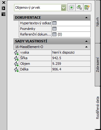

    <![CDATA[<strong>Autor:</strong> <a href="https://www.cadforum.cz/forum/member_profile.asp?PF=3940">Luki.c</a><br /><strong>Předmět:</strong> 18014<br /><strong>Zasláno:</strong> 04.říj.2013 v 14:30<br /><br /><img src="uploads/3940/sady_vlastností_z_EN.jpg" height="449" width="326" border="0" /><div>parametr <u>vyska</u> původem ze EN verze - vypsaný kolegou Sponzem</div><div>parametr Výška původem z CZ verze - vypsaný (vybraný z autom. vlastností) mnou</div>]]>

    <![CDATA[<strong>Autor:</strong> <a href="https://www.cadforum.cz/forum/member_profile.asp?PF=3940">Luki.c</a><br /><strong>Předmět:</strong> 18014<br /><strong>Zasláno:</strong> 04.říj.2013 v 14:24<br /><br />Takže je to více než jasné. Problém české verze v ACA 2010, 2011, 2012. U mě parametr <u>Výška</u> se zdrojem z automatických vlastností se jeví jako "NA" kdežto ze z výkresu původem z EN verze, kde je uvedeno <u>vyska a height&nbsp;</u>je naprosto správně rozměr vypsaný. &nbsp;Ve verzích 2013 a 2014 již tento problém není.&nbsp;<div><br></div>]]>

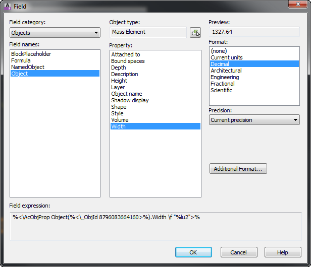

    <![CDATA[<strong>Autor:</strong> <a href="https://www.cadforum.cz/forum/member_profile.asp?PF=3940">Luki.c</a><br /><strong>Předmět:</strong> 18014<br /><strong>Zasláno:</strong> 04.říj.2013 v 13:12<br /><br /><div>U mne na ACA 2010 na Masselement to vypise nasledujici:</div><div><img src="uploads/1753/2013_10_04_03.png" height="819" width="673" border="0" /><br></div><div>a v ACA 2013 to same???</div><div>Hodnota Width tam porad neni a vypada to, ze se do vypisu proste nevesla...</div><div>Nema autoCAD nahodou nejake omezeni v delce textu zobrazeneho v "vyskakujicim" CommandLine??? Nebo neco podobneho k doosetreni v fAREA (ktera se mimochodem pomalicku ale jiste stava moji Favorite-Utility :-) -&gt; DIIIKYYY :-)</div><div>Ve vypisu vlastnosti Field zrovna ten WIDTH je obsazen, takze MUSI fungovat!!!</div><div><img src="uploads/1753/2013_10_04_04.png" height="530" width="616" border="0" /><br></div><div><br></div><div><font color="#ff0000" size="4">normálně jsem po příkazu fProp stisknul (S) označil ( OTHER) a natvrdo napsal WIDTH i když není ve výpisu příkazu a šlo to...rozměr byl vypsán.</font></div>]]>

    <![CDATA[<strong>Autor:</strong> <a href="https://www.cadforum.cz/forum/member_profile.asp?PF=1753">splonk</a><br /><strong>Předmět:</strong> 18014<br /><strong>Zasláno:</strong> 04.říj.2013 v 12:57<br /><br /><table width="99%"><tr><td class="BBquote"><img src="forum_images/quote_box.png" title="Původně odeslal(a) Luki.c" alt="Původně odeslal(a) Luki.c" style="vertical-align: text-bottom;" /> <strong>Luki.c napsal(a):</strong><br /><br />Tak jsem se malinko zmýlil....funguje tam výpis&nbsp;<div><div><font color="#666666">; Hodnoty vlastnosti:</font></div><div><font color="#666666">; &nbsp; Application (RO) = #&lt;VLA-OBJECT IAcadApplication 0076ecb8&gt;</font></div><div><font color="#666666">; &nbsp; BoundSpaces = 2</font></div><div><font color="#666666">; </font><b><font color="#666666">&nbsp;</font><u><font color="#000099"> Depth = 400.0</font></u></b></div><div><font color="#666666">; &nbsp; Description = ""</font></div><div><font color="#666666">; &nbsp; Deviation = 0.0</font></div><div><font color="#666666">; &nbsp; Document (RO) = #&lt;VLA-OBJECT IAcadDocument 02dd5004&gt;</font></div><div><font color="#666666">; &nbsp; EntityTransparency = "DleHlad"</font></div><div><font color="#666666">; &nbsp; Handle (RO) = "8A327"</font></div><div><font color="#666666">; &nbsp; HasExtensionDictionary (RO) = 0</font></div><div><font color="#666666">; &nbsp;</font><font color="#000099"> <b><u>Height = 2000.0</u></b></font></div><div><font color="#666666">; &nbsp; Hyperlinks (RO) = #&lt;VLA-OBJECT IAcadHyperlinks 28150d74&gt;</font></div><div><font color="#666666">; &nbsp; Layer = "A-Area-Mass"</font></div><div><font color="#666666">; &nbsp; Linetype = "ByLayer"</font></div><div><font color="#666666">; &nbsp; LinetypeScale = 1.0</font></div><div><font color="#666666">; &nbsp; Lineweight = -1</font></div><div><font color="#666666">; &nbsp; Location = (-39669.9 1557.9 0.0)</font></div><div><font color="#666666">; &nbsp; MassGroup = nil</font></div><div><font color="#666666">; &nbsp; MassGroupName = "*NENÍ*"</font></div><div><font color="#666666">; &nbsp; Material = "ByLayer"</font></div><div><font color="#666666">; &nbsp; Normal = (0.0 0.0 1.0)</font></div><div><font color="#666666">; &nbsp; ObjectID (RO) = 2129457528</font></div><div><font color="#666666">; &nbsp; ObjectName (RO) = "AecDbMassElem"</font></div><div><font color="#666666">; &nbsp; Operation = 0</font></div><div><font color="#666666">; &nbsp; OwnerID (RO) = 2129198328</font></div><div><font color="#666666">; &nbsp; PlotStyleName = "ByLayer"</font></div><div><font color="#666666">; &nbsp; Profile = Došlo k výjimce</font></div><div><font color="#666666">; &nbsp; ProfileStyle = nil</font></div><div><font color="#666666">; &nbsp; ProfileStyleName = "*VLOŽENO*"</font></div><div><font color="#666666">; &nbsp; Radius = 0.0</font></div><div><font color="#666666">; &nbsp; Rise = 0.0</font></div><div><font color="#666666">; &nbsp; Rotation = 0.0</font></div><div><font color="#666666">; &nbsp; ShadowDisplay = 0</font></div><div><font color="#666666">; &nbsp; Style = #&lt;VLA-OBJECT IAecMassElementStyle 161fb3b0&gt;</font></div><div><font color="#666666">; &nbsp; StyleName = "Standard"</font></div><div><font color="#666666">; &nbsp; SubType (RO) = -1</font></div></div><div><font color="#666666"><br></font></div><div>a třetí rozměr tam bohužel není.</div><div></td></tr></table></div><div><br></div><div>U mne na ACA 2010 na Masselement to vypise nasledujici:</div><div><img src="uploads/1753/2013_10_04_03.png" height="819" width="673" border="0" /><br></div><div>a v ACA 2013 to same???</div><div>Hodnota Width tam porad neni a vypada to, ze se do vypisu proste nevesla...</div><div>Nema autoCAD nahodou nejake omezeni v delce textu zobrazeneho v "vyskakujicim" CommandLine??? Nebo neco podobneho k doosetreni v fAREA (ktera se mimochodem pomalicku ale jiste stava moji Favorite-Utility :-) -&gt; DIIIKYYY :-)</div><div>Ve vypisu vlastnosti Field zrovna ten WIDTH je obsazen, takze MUSI fungovat!!!</div><div><img src="uploads/1753/2013_10_04_04.png" height="530" width="616" border="0" /><br></div><div><br></div><div><div><br></div><table width="99%"><tr><td class="BBquote"><img src="forum_images/quote_box.png" title="Citace" alt="Citace" style="vertical-align: text-bottom;" /> </div><div><div>To je něco obdobného jako když do verze ACA 2013 nefunguje v nové sadě definice vlastností parametr výšky ... píše to - není dostupná</div></td></tr></table></div><div><br></div><div>Jen pro upresneni... Toto bude asi zadrhel v necem jinem... Zkusime to s kolegou Luki.c vyresit :-)</div><div><br></div><div>dekuji a zdravim</div>]]>

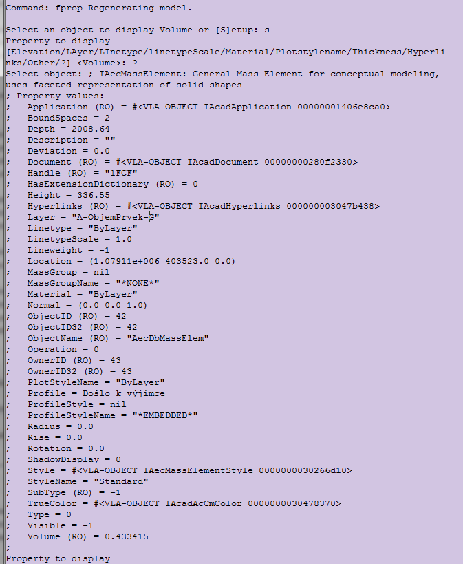

    <![CDATA[<strong>Autor:</strong> <a href="https://www.cadforum.cz/forum/member_profile.asp?PF=9">Vladimír Michl</a><br /><strong>Předmět:</strong> 18014<br /><strong>Zasláno:</strong> 04.říj.2013 v 12:47<br /><br />Ano, není to totiž Vlastnost, ale součást Sady vlastností (specialita AEC objektů). Podíváme se, zda by to šlo do fProp nějak snadno doplnit.]]>

    <![CDATA[<strong>Autor:</strong> <a href="https://www.cadforum.cz/forum/member_profile.asp?PF=3940">Luki.c</a><br /><strong>Předmět:</strong> 18014<br /><strong>Zasláno:</strong> 04.říj.2013 v 11:32<br /><br />Tak jsem se malinko zmýlil....funguje tam výpis&nbsp;<div><div><font color="#666666">; Hodnoty vlastnosti:</font></div><div><font color="#666666">; &nbsp; Application (RO) = #&lt;VLA-OBJECT IAcadApplication 0076ecb8&gt;</font></div><div><font color="#666666">; &nbsp; BoundSpaces = 2</font></div><div><font color="#666666">; </font><b><font color="#666666">&nbsp;</font><u><font color="#000099"> Depth = 400.0</font></u></b></div><div><font color="#666666">; &nbsp; Description = ""</font></div><div><font color="#666666">; &nbsp; Deviation = 0.0</font></div><div><font color="#666666">; &nbsp; Document (RO) = #&lt;VLA-OBJECT IAcadDocument 02dd5004&gt;</font></div><div><font color="#666666">; &nbsp; EntityTransparency = "DleHlad"</font></div><div><font color="#666666">; &nbsp; Handle (RO) = "8A327"</font></div><div><font color="#666666">; &nbsp; HasExtensionDictionary (RO) = 0</font></div><div><font color="#666666">; &nbsp;</font><font color="#000099"> <b><u>Height = 2000.0</u></b></font></div><div><font color="#666666">; &nbsp; Hyperlinks (RO) = #&lt;VLA-OBJECT IAcadHyperlinks 28150d74&gt;</font></div><div><font color="#666666">; &nbsp; Layer = "A-Area-Mass"</font></div><div><font color="#666666">; &nbsp; Linetype = "ByLayer"</font></div><div><font color="#666666">; &nbsp; LinetypeScale = 1.0</font></div><div><font color="#666666">; &nbsp; Lineweight = -1</font></div><div><font color="#666666">; &nbsp; Location = (-39669.9 1557.9 0.0)</font></div><div><font color="#666666">; &nbsp; MassGroup = nil</font></div><div><font color="#666666">; &nbsp; MassGroupName = "*NENÍ*"</font></div><div><font color="#666666">; &nbsp; Material = "ByLayer"</font></div><div><font color="#666666">; &nbsp; Normal = (0.0 0.0 1.0)</font></div><div><font color="#666666">; &nbsp; ObjectID (RO) = 2129457528</font></div><div><font color="#666666">; &nbsp; ObjectName (RO) = "AecDbMassElem"</font></div><div><font color="#666666">; &nbsp; Operation = 0</font></div><div><font color="#666666">; &nbsp; OwnerID (RO) = 2129198328</font></div><div><font color="#666666">; &nbsp; PlotStyleName = "ByLayer"</font></div><div><font color="#666666">; &nbsp; Profile = Došlo k výjimce</font></div><div><font color="#666666">; &nbsp; ProfileStyle = nil</font></div><div><font color="#666666">; &nbsp; ProfileStyleName = "*VLOŽENO*"</font></div><div><font color="#666666">; &nbsp; Radius = 0.0</font></div><div><font color="#666666">; &nbsp; Rise = 0.0</font></div><div><font color="#666666">; &nbsp; Rotation = 0.0</font></div><div><font color="#666666">; &nbsp; ShadowDisplay = 0</font></div><div><font color="#666666">; &nbsp; Style = #&lt;VLA-OBJECT IAecMassElementStyle 161fb3b0&gt;</font></div><div><font color="#666666">; &nbsp; StyleName = "Standard"</font></div><div><font color="#666666">; &nbsp; SubType (RO) = -1</font></div></div><div><font color="#666666"><br></font></div><div>a třetí rozměr tam bohužel není.</div><div><br></div><div>To je něco obdobného jako když do verze ACA 2013 nefunguje v nové sadě definice vlastností parametr výšky ... píše to - není dostupná</div>]]>

    <![CDATA[<strong>Autor:</strong> <a href="https://www.cadforum.cz/forum/member_profile.asp?PF=9">Vladimír Michl</a><br /><strong>Předmět:</strong> 18014<br /><strong>Zasláno:</strong> 04.říj.2013 v 11:24<br /><br />Na AEC objektech jsme fArea nezkoušeli, ale teoreticky by i tyto vlastnosti fungovat měly.]]>
