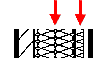

  <item>
   <title><![CDATA[Měřítko vzorů raf : Ano p&#345;esn&#283; tak. D&#237;ky za uji&#353;t&#283;n&#237;....]]></title>
   <link>https://www.cadforum.cz/forum/forum_posts.asp?TID=18027&amp;PID=80878&amp;title=meritko-vzoru-sraf#80878</link>
   <description>
    <![CDATA[<strong>Autor:</strong> <a href="https://www.cadforum.cz/forum/member_profile.asp?PF=270">PepaR</a><br /><strong>Předmět:</strong> 18027<br /><strong>Zasláno:</strong> 04.říj.2013 v 10:50<br /><br />Ano přesně tak. Díky za ujitění.]]>
   </description>
   <pubDate>Fri, 04 Oct 2013 10:50:47 +0000</pubDate>
   <guid isPermaLink="true">https://www.cadforum.cz/forum/forum_posts.asp?TID=18027&amp;PID=80878&amp;title=meritko-vzoru-sraf#80878</guid>
  </item> 
  <item>
   <title><![CDATA[Měřítko vzorů raf :   PepaR napsal(a):Dobr&#253; den,lze...]]></title>
   <link>https://www.cadforum.cz/forum/forum_posts.asp?TID=18027&amp;PID=80874&amp;title=meritko-vzoru-sraf#80874</link>
   <description>
    <![CDATA[<strong>Autor:</strong> <a href="https://www.cadforum.cz/forum/member_profile.asp?PF=74">Peter Jirat</a><br /><strong>Předmět:</strong> 18027<br /><strong>Zasláno:</strong> 04.říj.2013 v 10:14<br /><br /><table width="99%"><tr><td class="BBquote"><img src="forum_images/quote_box.png" title="Původně odeslal(a) PepaR" alt="Původně odeslal(a) PepaR" style="vertical-align: text-bottom;" /> <strong>PepaR napsal(a):</strong><br /><br />Dobrý den,<div><br></div><div>lze řídit velikost raf v závislosti na tlouce vrstvy např. u stěn? Nebo je nutné pro různou velikost mít nadefinovány dva vzory o rozdílném měřítku, a tudí i dva materiály?</div><div><br></div><div>Př.: Mám stěnu, kde pouívám vzor rafy tepelné izolace, ale při meních tloukách vrstev je nečitelný, viz obrázek.</div><div><img src="uploads/270/Revit_Vzory_vyplne_Meritko_upr.png" height="204" width="396" border="0" /><br></div><div><br></div><div><br></div><div>Předem děkuji za rady</div></td></tr></table> Jako čím tenčí vrstva, tím hustí rafa? To by pak jeden materiál měl několik zobrazení (legendy?)? Myslím, e to nejde. Pak musí být stejně někde skladba popsána, co asi je směrodatné.]]>
   </description>
   <pubDate>Fri, 04 Oct 2013 10:14:41 +0000</pubDate>
   <guid isPermaLink="true">https://www.cadforum.cz/forum/forum_posts.asp?TID=18027&amp;PID=80874&amp;title=meritko-vzoru-sraf#80874</guid>
  </item> 
  <item>
   <title><![CDATA[Měřítko vzorů raf : &#352;rafy obvykle importuji p&#345;es z...]]></title>
   <link>https://www.cadforum.cz/forum/forum_posts.asp?TID=18027&amp;PID=80858&amp;title=meritko-vzoru-sraf#80858</link>
   <description>
    <![CDATA[<strong>Autor:</strong> <a href="https://www.cadforum.cz/forum/member_profile.asp?PF=270">PepaR</a><br /><strong>Předmět:</strong> 18027<br /><strong>Zasláno:</strong> 04.říj.2013 v 08:06<br /><br />rafy obvykle importuji přes z PAT souboru.]]>
   </description>
   <pubDate>Fri, 04 Oct 2013 08:06:56 +0000</pubDate>
   <guid isPermaLink="true">https://www.cadforum.cz/forum/forum_posts.asp?TID=18027&amp;PID=80858&amp;title=meritko-vzoru-sraf#80858</guid>
  </item> 
  <item>
   <title><![CDATA[Měřítko vzorů raf : Dobr&#225; ot&#225;zka aj m&#328;a by to zauj&#237;malo...]]></title>
   <link>https://www.cadforum.cz/forum/forum_posts.asp?TID=18027&amp;PID=80856&amp;title=meritko-vzoru-sraf#80856</link>
   <description>
    <![CDATA[<strong>Autor:</strong> <a href="https://www.cadforum.cz/forum/member_profile.asp?PF=20160">bielko</a><br /><strong>Předmět:</strong> 18027<br /><strong>Zasláno:</strong> 04.říj.2013 v 07:50<br /><br />Dobrá otázka aj mňa by to zaujímalo ....<div>rafy si vytvárate sám?</div>]]>
   </description>
   <pubDate>Fri, 04 Oct 2013 07:50:20 +0000</pubDate>
   <guid isPermaLink="true">https://www.cadforum.cz/forum/forum_posts.asp?TID=18027&amp;PID=80856&amp;title=meritko-vzoru-sraf#80856</guid>
  </item> 

   <title><![CDATA[Měřítko vzorů raf : Dobr&#253; den,lze &#345;&#237;dit velikost &#353;raf...]]></title>
   <link>https://www.cadforum.cz/forum/forum_posts.asp?TID=18027&amp;PID=80851&amp;title=meritko-vzoru-sraf#80851</link>
   <description>
    <![CDATA[<strong>Autor:</strong> <a href="https://www.cadforum.cz/forum/member_profile.asp?PF=270">PepaR</a><br /><strong>Předmět:</strong> 18027<br /><strong>Zasláno:</strong> 04.říj.2013 v 07:34<br /><br />Dobrý den,<div><br></div><div>lze řídit velikost raf v závislosti na tlouce vrstvy např. u stěn? Nebo je nutné pro různou velikost mít nadefinovány dva vzory o rozdílném měřítku, a tudí i dva materiály?</div><div><br></div><div>Př.: Mám stěnu, kde pouívám vzor rafy tepelné izolace, ale při meních tloukách vrstev je nečitelný, viz obrázek.</div><div><img src="uploads/270/Revit_Vzory_vyplne_Meritko_upr.png" height="204" width="396" border="0" /><br></div><div><br></div><div><br></div><div>Předem děkuji za rady</div>]]>
   </description>
   <pubDate>Fri, 04 Oct 2013 07:34:06 +0000</pubDate>
   <guid isPermaLink="true">https://www.cadforum.cz/forum/forum_posts.asp?TID=18027&amp;PID=80851&amp;title=meritko-vzoru-sraf#80851</guid>
  </item> 
