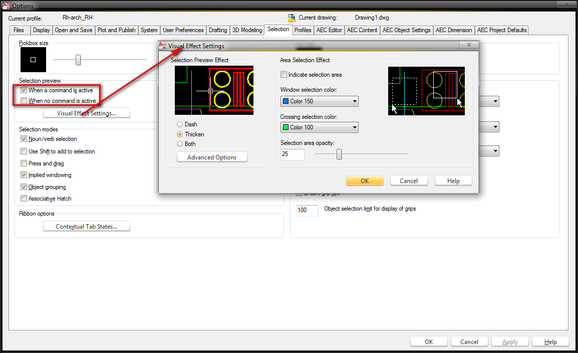

    <![CDATA[<strong>Autor:</strong> <a href="https://www.cadforum.cz/forum/member_profile.asp?PF=81">vbehun</a><br /><strong>Předmět:</strong> 18051<br /><strong>Zasláno:</strong> 10.říj.2013 v 09:52<br /><br />Ještě jste opomněli proměnnou HIGHLIGHT. Ta však funguje jenom při výběru, nikoliv při ukázání.<br>]]>

    <![CDATA[<strong>Autor:</strong> <a href="https://www.cadforum.cz/forum/member_profile.asp?PF=6361">reli</a><br /><strong>Předmět:</strong> 18051<br /><strong>Zasláno:</strong> 09.říj.2013 v 20:30<br /><br />Potom čo som zistil že pod iným užívateľským účtom to funguje, tak som jednoducho problémový účet&nbsp; odstránil a nanovo vytvoril a problém som tým odstránil.Porovnával som všetko čo sa dalo ale k ničomu osožnému som sa tak nedopracoval a čas je drahý pán. Ale aj tak dík za snahu o pomoc.]]>

    <![CDATA[<strong>Autor:</strong> <a href="https://www.cadforum.cz/forum/member_profile.asp?PF=9">Vladimír Michl</a><br /><strong>Předmět:</strong> 18051<br /><strong>Zasláno:</strong> 09.říj.2013 v 17:42<br /><br />Buď zkuste profil resetovat nebo pomocí &#091;CMD&#093;SYSVDLG&#091;/CMD&#093; uložit a porovnat nastavení proměnných.]]>

    <![CDATA[<strong>Autor:</strong> <a href="https://www.cadforum.cz/forum/member_profile.asp?PF=6361">reli</a><br /><strong>Předmět:</strong> 18051<br /><strong>Zasláno:</strong> 09.říj.2013 v 11:25<br /><br />Porovnal som všetky nastavenia vo Výber-vizuálne efekty, sú totožné na všetkých 15 počítačoch. Ale aj tak to neide na tom jednom. Tak som vyskúšal&nbsp;to isté&nbsp;pod iným kontom, s iným kontom na tom istom PC to funguje, a keď prejdem prvkom tak ho zvýrazní.]]>

    <![CDATA[<strong>Autor:</strong> <a href="https://www.cadforum.cz/forum/member_profile.asp?PF=1753">splonk</a><br /><strong>Předmět:</strong> 18051<br /><strong>Zasláno:</strong> 09.říj.2013 v 11:21<br /><br />... hmm... Taky mne to napadlo, ale pan reli pise ze se mu to deje na AutoCAD 2011...<div>Zkuste natvrdo promenne:</div><div>_SELECTIONPREVIEW</div><div>_PREVIEWEFFECT</div><div>popripade zkontrolovat akceleraci:</div><div>_3DCONFIG</div><div><br></div><div>... porovnat s fungujicim PC.</div><div><br></div>]]>

    <![CDATA[<strong>Autor:</strong> <a href="https://www.cadforum.cz/forum/member_profile.asp?PF=6361">reli</a><br /><strong>Předmět:</strong> 18051<br /><strong>Zasláno:</strong> 09.říj.2013 v 10:41<br /><br />V tom to asi nebude. Mám v sieti 16 PC s Autocadom 2011, len na jednom to robí pod konkrétnym kontom. Porovnával som nastavenia, čo uvádzate je také isté všade, aj tak neide. Konkrétne - keď nakreslím úsečku, a po nakreslení sa nastavíte naň myšou - úsečka sa zvýrazní. Toto nerobí. Rozmýšlam kde sú všetky nastavenia Autocadu pre konkrétne konto, ináč to asi nenájdem.]]>

    <![CDATA[<strong>Autor:</strong> <a href="https://www.cadforum.cz/forum/member_profile.asp?PF=1753">splonk</a><br /><strong>Předmět:</strong> 18051<br /><strong>Zasláno:</strong> 09.říj.2013 v 10:31<br /><br />Dobry den,<div>zkuste se podivat nan nastaveni v _Options... jak na "odstavec" Selection Preview tak v nastaveni effektu (pokud spravne rozumim dotazu... :-(...)<img src="uploads/1753/2013_10_09_01.png" height="704" width="1154" border="0" /></div><div><br></div><div><br></div>]]>

    <![CDATA[<strong>Autor:</strong> <a href="https://www.cadforum.cz/forum/member_profile.asp?PF=6361">reli</a><br /><strong>Předmět:</strong> 18051<br /><strong>Zasláno:</strong> 09.říj.2013 v 09:33<br /><br />Zdravím, možno to bude jednoduché ale neviem nato prísť. Keď sa nastavím na nakreslený objekt malo by to klasicky zvýrazniť. Mne to nerobí a na prvok vôbec nereaguje.V ktorom nastavení je zádrhel. Uchop mám zapnutý.]]>
